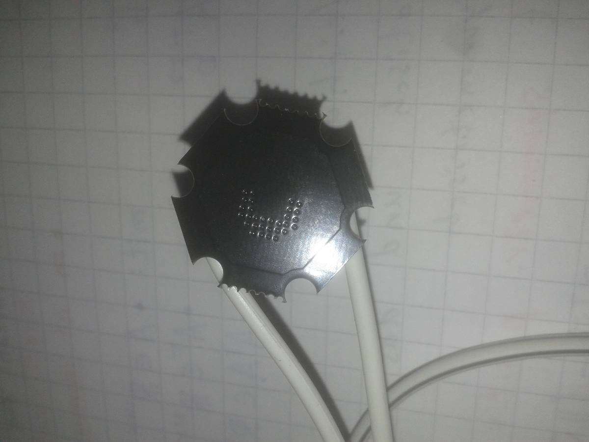

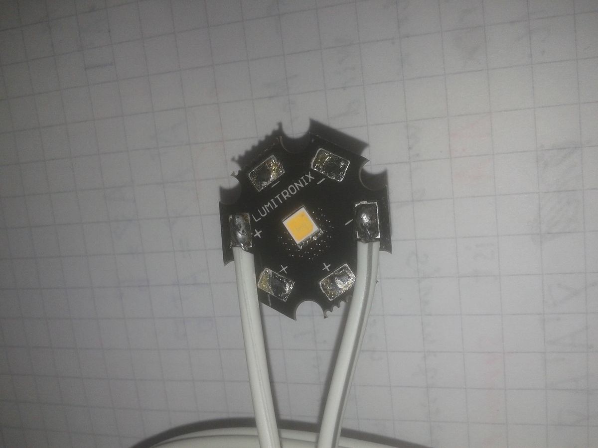

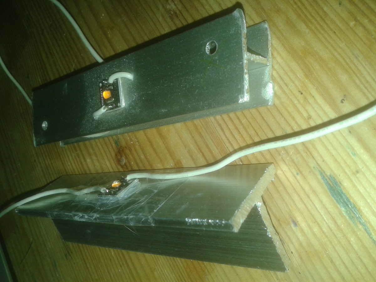

Ich habe vorn paar Wochen im Internet weiße sogenannte Midpower-LEDs mit
Kühlkörper bestellt. Mir ist allerdings grade beim Löten aufgefallen das
die Kühlkörper gar nicht aus Alu sind (jedenfalls soweit ersichtlich).
Die scheinen aus Hartpapierplatine oder so zu sein. Was mich daher
interessieren würde, wie es daher mit der Kühlung aussieht. Wenn ich die
Platine auf einen Kühlkörper befestige, behindert die Platine dann nicht
den Wärmefluss?
Die LEDs um die es geht haben folgende Daten:
- 6,4V/150mA und dabei eine Effiziens von 112Lm/W ->32%
- 3,1V/150mA und dabei ne Effiziens von 124Lm/W -> 35% Wirkungsgrad
- 3V/80mA und dabei ne Effiziens von 106Lm/W -> 31% Wirkungsgrad
Die Wirkungsgrade habe ich bezogen auf das teoretische Maximum bei
kaltweißem Licht von 350Lm/W ermittelt (zu warmweiß gibt es im Internet
diesbezüglich leider keine Angaben, aber vermutlich liegt das etwas
darunter).
Wenn ich zB bei der zuerst aufgezählten LED ein Wirkungsgrad von ca 33%
habe dann werden dort ca 0,64W in wärme umgewandelt. Wie groß sollte die
Kühlung da sein?
Bräuchte ich bei der variante mit 80mA überhaupt zusätzliche Kühlung?
Das wären ja nur ca 0,16W was als Wärme verloren gängen
Ich kann die Temperaturen leider nicht nachmessen, da ich keine
ensprechende Ausrüstung habe, daher der Ansatz mit dem theoretischen
maximum
von Mike J. (linuxmint_user)
Wähle einfach mal einen Kühlkörper aus und schaue auf seine Daten.
Wenn er 5K/W hat bedeutet das, dass ein Watt abgegebene Leistung die
Temperatur des zu kühlenden Bauteils um 5 Kelvin im Gegensatz zur
Umgebungstemperatur (und optimaler Montage im Raum) erhöht.
Diese Sternkühlkörper wie auf deinem Bild haben bei mir in etwa einen
Durchmesser von 2cm, bestehen aus Aluminium mit einer dünnen
Keramikisolation und dort drauf sind dann die Lötpads.
50 Stück davon haben mich 2,89 Euro gekostet.
Angelötet habe ich meine LEDs mit einer kleinen Heizplatte die ich auf
100°C gestellt hatte.
Aus FR4 sollten die eigentlich nicht sein da man die Wärme dann nur mit
einer dicken Kupferschicht zur Seite abführen kann. Das FR2 oder F4
selber ist kein guter Wärmeleiter, sondern ein recht schlechter.
Es ist also eher Schein als Sein.

von Axel S. (a-za-z0-9)
> Midpower-LEDs mit Kühlkörper bestellt.
Kühlkörper? Eher nicht.
Die Trägerplatinen sind genau das: Trägerplatinen. Der Kühlkörper ist
dann das, worauf sie geschraubt werden. Die Platinen alleine führen
nicht genug Wärme ab, um als Kühlkörper gelten zu können. Und sie sind
auch nicht aus Alu, sondern haben (im Normalfall) einen Alu-Kern.
> Was mich daher
> den Wärmefluss?
Richtig. Deswegen haben die Platinen normalerweise einen Alu-Kern mit
nur einer dünnen Isolationslage. Deine Platinen scheinen zweiseitig
kupferbeschichtet zu sein mit jeder Menge Vias rund um die LED. Die Vias
sollen wohl die Wärme besser zur Kupferlage auf der Rückseite leiten.

Für die 1W LED sehe ich keine Chance daß sie die Wärme los wird. Sie
wird überhitzen, denn einen schlechteren Wirkungsgrad haben und am Ende
früher sterben als mit guter Kühlung. Du hast dir Schrott andrehen
lassen.
> Kühlung da sein?
Das hängt von der Umgebungstemperatur ab. Das Standardmodell zur Kühlung
verwendet eine Wärmequelle einer bestimmten Leistung in der LED und dann
eine Reihenschaltung von thermischen Widerständen zur Umgebung. Der
Wärmestrom (Einheit: Watt) durch die Widerstände (Einheit: Kelvin/Watt)
führt dann für jeden Widerstand zu einer Temperaturerhöhung gegenüber
dem vorigen (Temperatur)Potential. Die Summe aller Widerstände
multipliziert mit der Leistung ergibt dann die Temperaturerhöhung
gegenüber der Umgebung.
In deinem Fall gibt es drei thermische Widerstände:
1. LED-Chip zur Platine
2. durch die Platine zum Kühlkörper
3. Kühlkörper zur Umgebung
1. und 2. kannst du nicht beeinflussen. 2. ist bei deinen LED besonders
schlecht (hoher Wärmewiderstand). Da du wohl auch kein Datenblatt haben
wirst, kennst du die thermischen Widerstände 1. und 2. auch nicht,
kannst also 3. nicht berechnen. Verloren. Geiz ist nicht geil.

Das heißt auch wenn ich einen zusätzlichen Kühlkörper benutze und die
Platine mit Wärmeleitkleber auf nen Kühlkörper packe? oder war das
darauf bezogen wenn ich das Ding ohne weiteren Kühlkörper betreibe?

Könnte funktionieren, aber das Problem ist, dass du den thermischen
Widerstand nicht kennst. Der dürfte aufgrund des Lötstopplacks leider
etwas höher sein.
Schreib doch mal den Anbieter an, dass er dir den thermischen Widerstand
nennt, für die Alu-Stars scheint er das ja zu können.

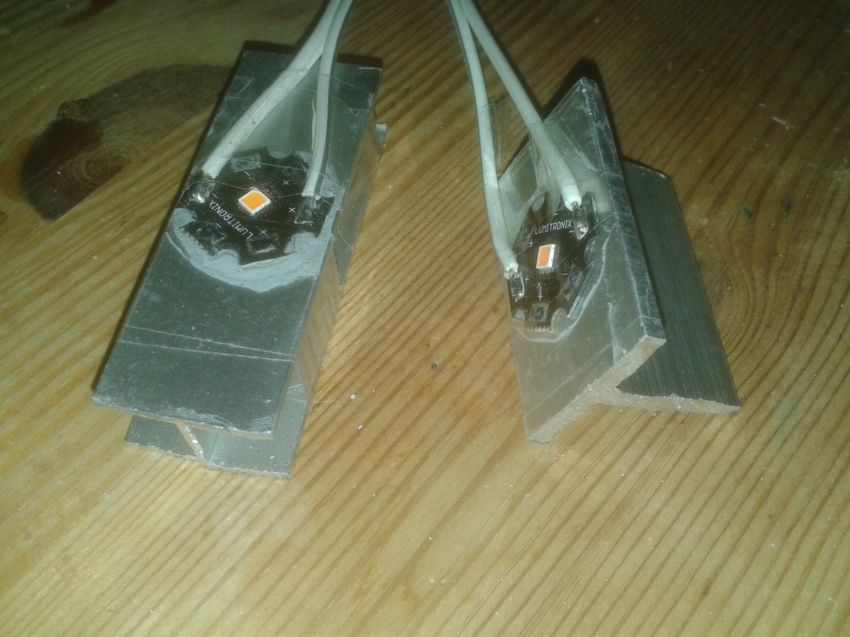

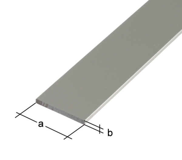

Also auch die kleinen mit 80mA mit Kühlkörpern versehen... Wäre das
ausreichend für die wenn ich die mit Wärmeleitkleber auf eine Aluleiste
aus dem baumarkt klebe? Oder besitzen Alukühlkörper irgendwelche
besonderen Legierungen oder sowas?

Mach's doch einfach mal auf ein Stueck Alu drauf. Nicht kleben, sondern
nur mit etwas Fett und andruecken. Und schau wie warm's wird. Wenn man's
nicht mehr anfassen kann waren's ueber 50 Grad.

Das hat nicht nur mit FR4 zu tun sondern mit der Größe der
Kupferflächen, Anzahl der Vias, Dicke von Kupfer, FR4, Lötstopplack etc.
Ich würde dann sogar eher noch den Wert aus dem Datenblatt nehmen,
Nichia schreibt dort, dass die Tests zur Zuverlässigkeit usw. mit einem
Testboard gemacht wurden, welches einen thermischen Widerstand von 34
K/W zwischen Sperrschicht und Umgebung ergab.
Ta + (Rth * P) = 30 °C + 34 °C/W * 1 W = 64 °C
Allerdings wissen wir nicht, wie dieses Testboard aussieht, der
thermische Widerstand könnte also immer noch besser oder schlechter als
mit der Star-Platine sein.
M. S. schrieb:
> im Datenblatt steht was von 0,1W/mK. das ist vermutlich zu wenig oder?
Nein. Niedriger Wert = bessere Wärmeableitung, hoher Wert = schlechtere
Wärmeableitung.

Speckbert schrieb:
> M. S. schrieb:
>> Wie allerdings der Wärmeleitwert ist konnte man
>> mir nicht sagen, nur das der auf jeden Fall unter 5K/W liegt.
> Die Aussage ist wertlos. Entweder sie kennen den Wert oder nicht.
Sie kennen ihn nicht, das war ne vermutung von denen
> M. S. schrieb:
>> Wenn ich mit 2K/W rechnen würde... wäre das realistisch bei FR4?
Das heißt letztendlich weiß ich nix über diesen kühlkörper ...
ich werd mich da nachher mal reinlesen, aber danke auf jeden fall für
die Mühe :)
> Wärmeableitung.
ich dachte bei der Wärmeleitfähigkeit ist ein höherer Wert besser, also
so wie bei der elektrischen leitfähigkeit. Weil W/mK ist ja die
Leitfähigkeit und nicht der Widerstand. Die Dämmstoffe haben jedenfalls
in der Tabelle
https://de.wikipedia.org/wiki/W%C3%A4rmeleitf%C3%A4higkeit eine
geringere Wärmeleitfähigkeit Weil alternativ hatte ich den

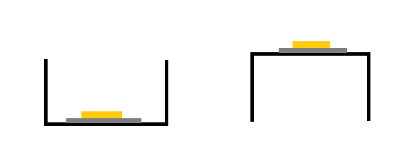

von M. S. (ms111)
okay gut danke für die Hilfe :)
Also die installation soll so erfolgen das die LEDs nach oben strahlen.
Bei der wahl des Aluprofils wäre wahrscheinlich ein U-Aluprofil die
beste möglichkeit wenn ich das richtig sehe. vermutlich wäre die
anordnung wo die LED in der U-Formation liegt die bessere oder?

von M. S. (ms111)
oh okay :) jaa dann werde ich wahrscheinlich den fertigen
wärmeleitkleber nehmen. weil das mit dem festschrauben ist bei den LEDs
n bisschen schwierig und wahrscheinlich von der wärmeleitung auch
schlechter oder?
Ich hätte noch eine andere Frage. Ich habe im Baumarkt mal nach
ALuprofilen geguckt und da haben die ne ganze menge auswahl. Ich bin nun
etwas unschlüssig was von den wärmeigenschaften das beste ist.  optimal
wäre die variante 7 oder? die habe ich allerdings im baumarkt nicht
gefunden. Daher tendiere ich zu 2 oder 3 weil die auch in der mitte nen
steg haben. Da die LED da ja direkt sitz ist das wahrscheinlich für die
wärmeableitung der wichtigeste bereich oder?

von M. S. (ms111)
Also die sollen so montiert werden das unten und seitlich noch platz
ist, also luftzirkulation möglich ist. Die abstrahlrichtung soll nach
oben zeigen. Daher hatte ich auch die variante mit dem u profil wo die
lamellen nach oben zeigen angedacht.

von M. S. (ms111)
Guten Abend zusammen,
ich habe nun nach längerer Zeit wieder die zeit gefunden mich mit der
LED Beleuchtung bzw der Kühlung zu befassen. Ich hatte mich ursprünglich
für ein H-Profil für die LEDs entschieden, was bei gut 20°C auch
hervorragend funktioniert (wird kaum fühlbar warm, linker Aufbau im
bild, Maße: 22*12*1,5mm). Da bei mir in der wohnung leider immer
mindestens 25°C herrschen merkt man die erwärmung des kühlkörpers schon
deutlicher, weshalb ich mich ein bisschen nach alternativen umgeschaut
hatte. Ich war im internet auf http://www.alu-verkauf.de/ auf relativ
kleine aber gleichzeitig dicke T-profile gestoßen (Maße: 25*25*3mm,
rechts im Bild).
Ich habe mir diese nun beschafft und musste feststellen das das T-Profil
(rechts) im Vergleich mit dem H-Profil sehr viel schlechter kühlt,
obwohl dieses geometrisch besser zur Wärmeableitung geeignet schien
(größere Dicke, größere Masse bei ungefähr gleichbleibender Oberfläche).
Das T-Profil rechts erwärmt sich nach 2 stunden so deutlich das man es
nicht länger anfassen kann ohne sich zu verbrennen, während das H-Profil
deutlich kühler bleibt.
Die Legierung des T-Profils ist eine AlMgSi0.5 legierung die laut dem
Shop (http://www.alu-verkauf.de/Werkstoffe-Aluminiumlegierungen - Angabe
bei einem mittelgroßen Querschnitt (Was auch immer das ist)) eine
Wärmeleitfähigkeit von 1,86W/cm*K hat. Im Internet habe ich zu der
Legierung für die Wärmeleitfähigkeit folgenden Wert gefunden:
http://www.batz-burgel.de/produkte/en_aw_6060.php . Diese Legierung hat
zwischen 202 und 220 W/mK. Rohaluminium hat auch nur 236W/mK. Daher kann
ich mir diese extrem schlechtere Kühlung nicht wirklich erklären. Das
H-Profil habe ich aus dem baumarkt, daher kenne ich die Legierung nicht.
Weiß ledeglich das es eloxiert ist.
Hat da jemand ne Idee was eventuell die ursache sein könnte?
Mag ja sein. Nur: daraus folgt nicht, daß das T-Profil schlechter kühlt.
Für die Güte (meinetwegen auch Effektivität) der Kühlung gibt es nur ein
Kriterium: die Temperatur des zu kühlenden Bauelements selber.
Wenn bspw. die LED auf dem H-Profil thermisch schlechter angebunden ist
(Unebenheiten, Wärmeleitpaste vergessen, etc.) dann wird das Profil
tatsächlich weniger warm. Das bedeutet aber gerade nicht, daß es besser
kühlt, denn die LED wird dafür wärmer!
Einen ähnlichen Effekt dürfte die Wärmeleitfähigkeit des Profils haben.
Beim H-Profil z.B. leitet der Mittelsteg die Wärme nur schlecht an den
zweiten Balken des H weiter - dieser hat deshalb nur wenig Kühlwirkung.
Schau dir mal den Querschnitt eines stranggepreßten Kühlprofils an. In
der Mitte, wo die Halbleiter angeschraubt werden, ist es dick, damit es

von M. S. (ms111)
Ich habe bei beidem die gleiche Wärmeleitpaste genommen, die Anordnung
ist bis auf das Profil eig die gleiche. Wenn man die LED berührt hat man
jedoch auch dasselbe Bild. Die LED auf dem T-Profil kann ich ohne mir
die Finger zu verbrennen nicht länger als eine halbe sekunde anfassen,
während dies beim H-Profil möglich ist. Der Wärmewiderstand von LED auf
Kühlkörper sollte relativ der gleiche sein. ich hatte die T-Profile auch
bei weiteren LEDs (anderer typ, ca 1,4W) getestet und da wird die
Anordnung auf den T-Profilen auch deutlich wärmer während die H-profile
relativ Kühl bleiben
Deswegen auch die Überlegung mit dem T-Profil... Ich hatte mir daher eig
eine deutlich bessere Wäremableitung erhofft weil ja der Mittelsteg
doppelt so dick ist und die oberen Stege links und rechts ja auch.

ich weiß, deswegen hatte ich mich nachträglich für das T-Profil
entschieden weil ja beim H-Profil der Mittelsteg so etwas wie ein
Flaschenhals ist. Den wollte ich durch die größere Dicke von 3mm anstatt
1,5mm verhindern, was leider nicht gelungen ist. Wenn sich die lamellen
nach außen hin nicht verjüngen hat das aber keinen negativen Effekt
oder?

Nicht auf die Kühlwirkung. Aber natürlich braucht man mehr Material und
es wird schwerer und teurer.
Was mir beim Betrachten deiner Bilder auffällt: das T-Profil ist
deutlich kürzer. Ist das nur ein Beispielfoto oder hast du die gezeigten
Konfigurationen vermessen? Waren die beiden Profile in vergleichbarer
Weise montiert? Senkrecht oder waagerecht macht einen großen
Unterschied. Ebenso ob freischwebend oder mit einer Seite an einer Wand.
Hast du die Möglichkeit, die Temperatur der Alu-Trägerplatte zu messen?
Wie ich schon sagte, ist die Temperatur des zu kühlenden Bauelements das
einzig wichtige Kriterium. Wenn du kannst, miß die Temperatur der
Alu-Platte möglichst nah an der LED mit einem Punkt-Fühler. Klecks
Wärmeleitpaste, Fühler reindrücken und warten bis die Temperatur nicht
mehr weiter steigt.
Aus dem Bauch heraus würde ich dem T-Profil eine mindestens gleich gute
Kühlwirkung unterstellen. Die wirksame Oberfläche ist nur wenig kleiner,
dafür hat es mehr "Fleisch". Aber natürlich nur bei gleicher Länge und
unter vergleichbaren Montagebedingungen.
von M. S. (ms111)
Ja das das T-Profil kürzer ist das stimmt. Das T-Profil ist 4.5cm Lang
während das H-Profil 6cm Lang ist. Das war eig auch u.a das Ziel gewesen
weil ich dann mehrere LEDs näher beieinander bei gleich guter Kühlung
montieren kann (so jedenfalls der Gedanke). Zum Testen lagen die Profile
so wie auf dem Foto. Das T-Profil wird jedoch dann so montiert das die
LED nach oben strahlt (wird dann nicht schräg liegen), das H-Profil
ebenso. Die werden dann beide auch freischwebend montiert sein. Kann das
eventuell daran liegen das das T-Profil schräg lag?
> mehr weiter steigt.
Ich selber habe leider keine Präzisionsthermometer, nur so welche ollen
Dinger für die Raumtemperatur die ja sehr ungenau sind (und die Fühler
ziemlich groß). Aber ich könnte eventuell eines ausleihen. Oder genügt
so ein ungenaues Teil für ein ungefähres Bild wie warm die LED ist? Man
misst da ja wahrscheinlich recht große Differenzen.
Das hatte ich auch vermutet gehabt. Meine Hoffnung war sogar gewesen das
die wegen den Dicken Stegen nochmal ein ganzes Stück besser Kühlen und
ich die Länge reduzieren kann - Deswegen ist das T-Testprofil auch
kürzer.
Ich habe allerdings auch die beiden Profile bei gleicher Länge getestet
gehabt (mit ner 1,5W LED). Da habe ich ein ähnliches Bild. Zwar nicht so
ganz extrem aber auch ein merklicher Unterschied sowohl bei der LED, als
auch bei der temperatur des Kühlkörpers... Auf jeden Fall danke für die
bisherige Hilfe :)
OK
Das ist auf jeden Fall nicht ohne Einfluß. Auf der Seite, die auf dem
Tisch aufliegt, kann ja keine Luft vorbeiströmen. Dein Klebeband ist
übrigens auch kontraproduktiv. Luft muß direkt an der Oberfläche des
Kühlkörpers vorbeiströmen können.

von M. S. (ms111)
Ich habe den Aufbau jetzt noch mal vergleichsweise 3 stunden getestet
und das T-Profil so befestigt das es aufrecht ist. Es ist nun nicht mehr
so heiß, jedoch ist es nach wie vor merklich wärmer als das H-Profil.
Könnte es vllt daran liegen das die Oberfläche vom eloxierten Profil
glatter ist?
Die Wärmeleitpaste ist an der Seite rausgedrückt, nachdem ich die LEDs
angedrückt habe. Die Schicht mit Wärmeleitpaste dürfte nicht sonderlich
dick sein. Es ist ja auch nicht so das beide Kühlkörper bzw beide LEDs
heiß werden sondern nur die auf dem T-profil, von dem ich mir eig ne
bessere Kühlung erhofft hatte. Bis auf die Profile ist der aufbau eig
komplett baugleich. Die werden auch beide aus der gleichen KSQ in Reihe
betrieben...
> glatter ist?
Nein, eigentlich ist ein raues Profil wegen seiner größeren Oberfläche
besser geeignet um Wärme abzuführen.
Meist werden auf der Oberfläche von Kühlkörpern wellenförmige
Oberflächentrukturen genutzt damit man die Oberfläche vergrößern kann.
Das Problem strukturierter Oberflächen ist eben dass es schwieriger wird
sie zu reinigen. Wenn sich Staub festsetzen kann wird die Wärmeleitung
schlechter.
Ich habe hier unter anderem Fingerkühlkörper die mit den Alu-Lamellen
nach unten zeigen, so kann sich kein Staub absetzen.
So dicke Wärmeleitende Profile sind eigentlich nicht sehr nützlich da
die Wärmemenge (1 bis 2 Watt) eigentlich nicht so groß ist.
Wichtig wäre eine möglichst große Oberfläche damit die sich erwärmende
Luft an der Oberfläche des Kühlkörpers aufsteigen kann.
Du kannst den H-Kühlkörper einfach einmal aufstellen, so wie ein
Schornstein. Also nicht liegend betreiben, das könnte etwas bringen.
Du kannst vielleicht sogar die eine Seite abkleben, aber unten ein Loch
lassen damit die Luft nachströmen kann.
Vielleicht bringt der Kamineffekt etwas.
Also so:
