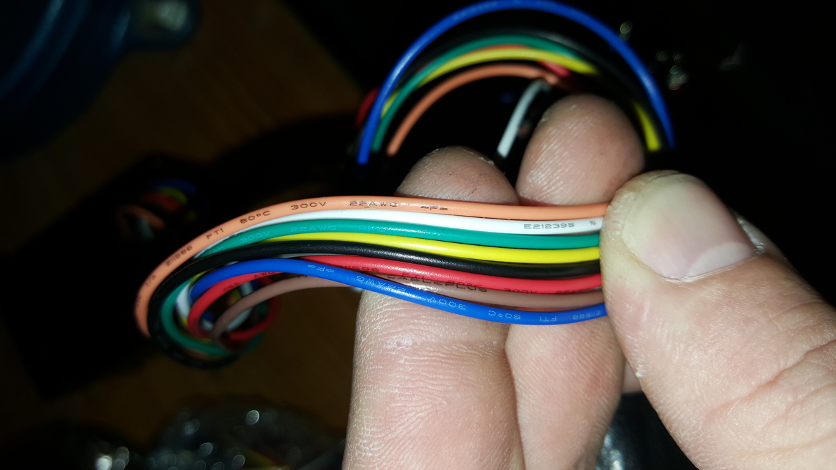

Hab heute mal meine Schrittmotoren Nema 23 angelötet für mein neues
Projekt nur irgendwie oder irgendwo hab ich den Wurm drinnen...
Steuerung ist in Ordnung da die auch für einen anderen Motor läuft.

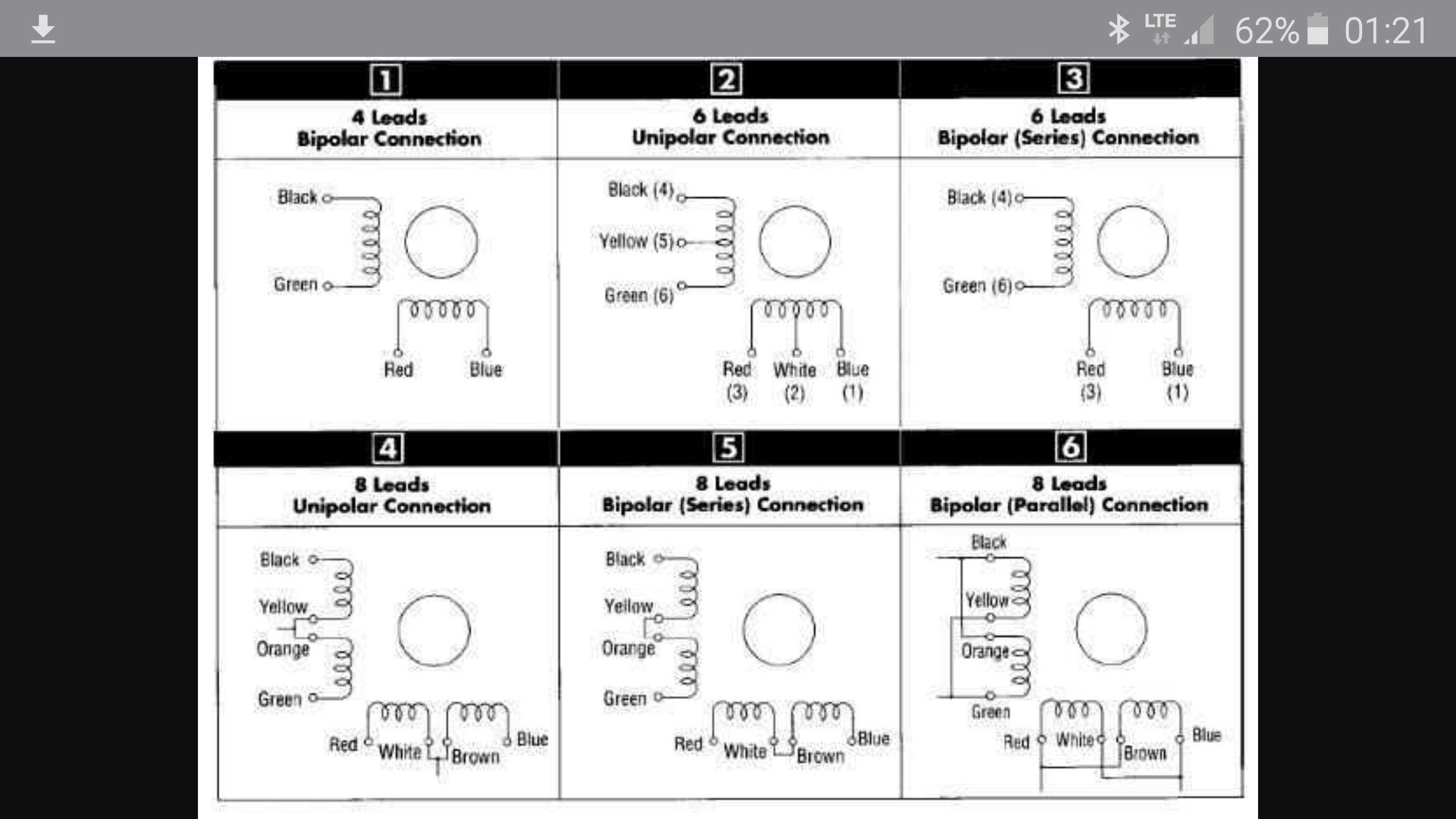

Der Nema 23 Motor hat 8 Litzen hab sie laut Screenshot Bipolar Parallel
zusammen gehängt
Schwarz & Orange
Gelb & Grün
Rot & Braun
Weiß & Blau

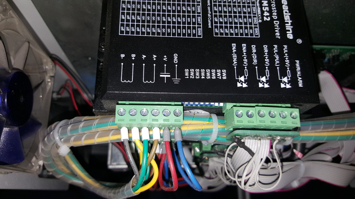

Im nächsten Bild ist die Leadshine mit den Anschlüsse
Hab sie so zusammen geschlossen
A+ Schwarz & Orange
A- Gelb & Grün
B+ Rot & Braun
B- Weiß & Blau
Und wenn ich jetzt probiere zu verfahren passiert nichts ...?
Sehe leider nicht den Fehler :(

Hm. Möglicherweise hilft Dir diese Nachfrage ja nicht weiter, aber
irgendwie kommt mir der Gedanke, dass die Belegung - d.h. die Farben -
wohl nicht standardisiert ist.
Daher wäre es sinnvoll die Belegung überhaupt erst einmal zu
kontrollieren bzw. hier einen Link auf den tatsächlichen Motor (Nema 23
ist, soweit mir das bekannt ist, nur eine Bezeichnung des Schemas der
Befestigung [Lage der Achse und der Löcher]).
Dazu sehe ich da auf dem Foto ein "Mäuseklavier" (DIP-Schalter). Dazu
fehlen auch Infos.
#4425864
Na...  wenn Er da nu einfach Drahtbrücken dran hat, tut sich da nix. Die
Endstufe wird höchstens warm o. meldet einen Fehler.
(Rauch hätte er sich bemerkt :)
Miss doch einfach mit dem Ohmmeter, was Du da verdrahtet/lötet hast.
(sowas mach ich immer VOR dem ersten Test)
