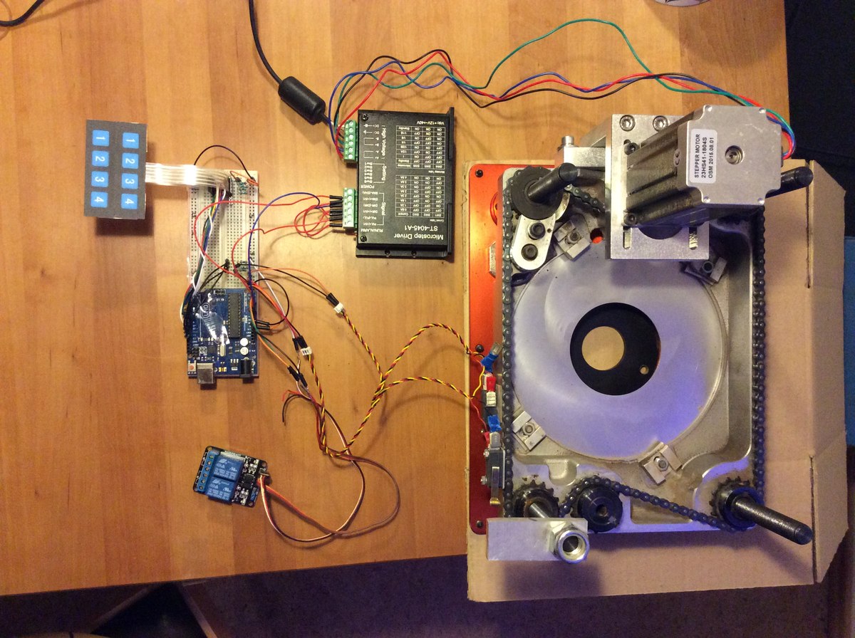

Ich bin dabei, die Höhenverstellung einer Tischfräse mit einem
Schrittmotor über einen Arduino Uno zu steuern. Verschiedene funktionen
habe ich bereits erfolgreich umgesetzt, nur eine Funktion bereitet mir
noch Probleme:
Auf einen einmaligen Tastendruck soll die Fräse ganz hochfahren, bis zum
Endschalter.
Leider schaffe ich es nicht, eine Schleife zu programmieren, die durch
einen einmaligen Tastendruck gestartet wird und durch den Endschalter
beendet wird.

ich zeige euch mal, was ich momentan am laufen habe. Es ist einer von
vielen Versuchen, aber funktioniert leider nicht. Evtl könnt ihr mir ja
Tipps geben, wie ich den Code umschreiben kann.
if (tasterfullup == HIGH){     // wenn der taster gedrückt wurde
  while ( tasterendup == HIGH) // während der Endschalter nicht gedrückt ist (normaly closed)
  {digitalWrite(dirPin,HIGH);
    digitalWrite(stepPin,HIGH);
    delayMicroseconds(slow);
    digitalWrite(stepPin,LOW);
    delayMicroseconds(slow);}}
Wenn ich den Taster drücke, fährt der Motor in einer Endlosschleife und
lässt sich nicht durch den Endschalter anhalten. Allein ein Reset kann
ihn dann noch stoppen.
Er hängt also in der while-Schleife fest und merkt nicht, dass der
Endschalter (tasterendup) auf LOW wechselt.
Einen Hardwarefehler kann ich ausschließen, da er bei den anderen
Programmpunkten tadellos funktioniert.

OP
Hmm... Im Prinzip weise ich ihr ja gar keinen Wert zu, sondern sie
wechselt ihren Zustand ja durch das drücken des Endschalters?
Mir geht ein Licht auf, muss ich die while-Schleife, nach dem "fahre
einen Schritt" noch ein digital read? Ich werde es sofort mal
ausprobieren!
Wenn die Variable "tasterendup" nicht durch einen Interrupt auserhalb
der schleifenkörpers gefüllt, läuft die schleife ewig...Also mach mal
dein Read dahin
