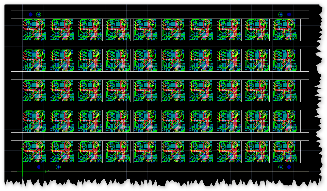

Gast #4426184
wie im Bild zu sehen, würde ich gerne mir ein paar Platinen fertigen
lassen.
Es ist ein S-Port Inverter (FrSky Empfänger an Quanton FC).
Es sind 2 verschiedene Arten der Schaltung.
Eigentlich bräuchte ich nur jede 2 mal, aber die meißten
China-Hersteller haben ja 5cmx5cm daher alles als Nutzen.
Nun habe ich das Problem, dass die Platinen relativ klein sind (ca.
1cmx1cm)
und die meisten sagen, für V-Cut Panels mindestens 8x8cm Nutzen und
meißt 2x2cm min. Platine, was ich ja nicht schaffe. Und ich möchte nur
ungern extra größer werden (Gewicht und Bauplatz am Modell).
Ohne die V-Cuts weiß ich nicht, ob ich die Platinen so super getrennt
bekomme mit nem Dremel o.ä.
Mit V-Cuts könnte ich die Platine auf der Firma durch unseren
Nutzentrenner jagen..
Daher:
Kennt jemand einen Hersteller wo ich so kleine Platinen günstig
produzieren lassen kann?
Alle gängigen (iTead,Seeed,DirtyPCB,Elecrow) scheinen es nicht zu
können.
OHS Park kann wohl die Platinen einzeln herstellen (zumindest glaube ich
es so verstanden zu haben) (0,25" x 0,25" min Maße) oder gibt es noch
etwas anderes?

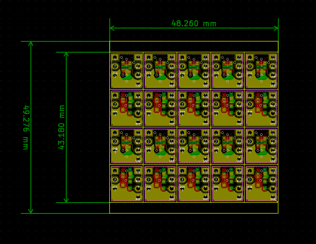

#4426230
Wir haben auch Leiterplatten im Format 10x14 mm und es gab bei der
Production der LP keine Nachfrage seitens des Herstellers, dass diese zu
klein sind. Auch bei uns in der Fertigung gibt es keine Auffälligkeiten.
Allerdings würde ich den Nutzen anders setzen, so dass Du nur in eine
Richtung ritzen musst und dann die Ganze Reihe rausfällt. Das wird sonst
später eine schöne Puzzelei, wenn Du noch die Strifen trennen musst.
#4426232
Blöde Boardsoftware hat's 2x drangehängt.
Die gezeigten LP sind 1 mm dünn. Die Stege zwischen den LP haben wir
eingefügt, da die LP beidseitig bestückt wird und wir Flächen benötigen,
auf denen sie während der Bestückung im Automaten auf den Supports
aufliegen kann.
