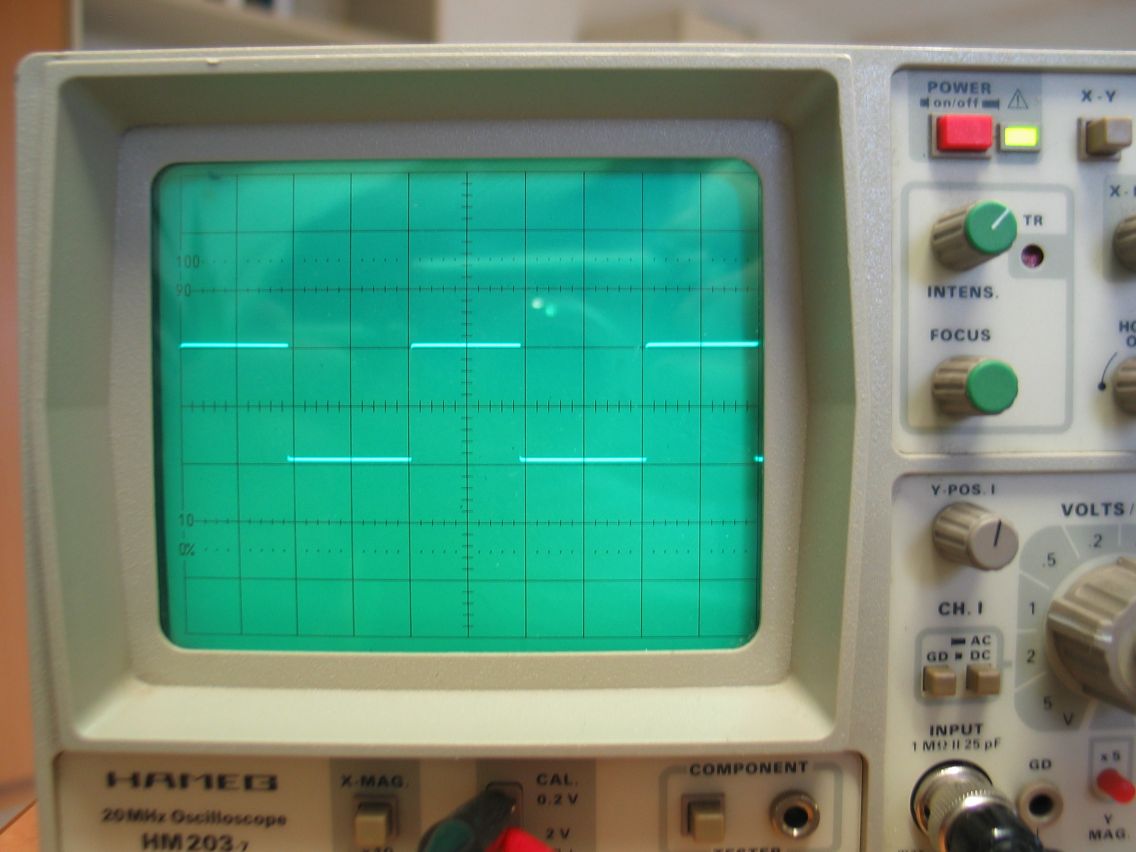

ich habe hier ein HM 203-7 stehen, wo mir der 2. Kanal ein wenig

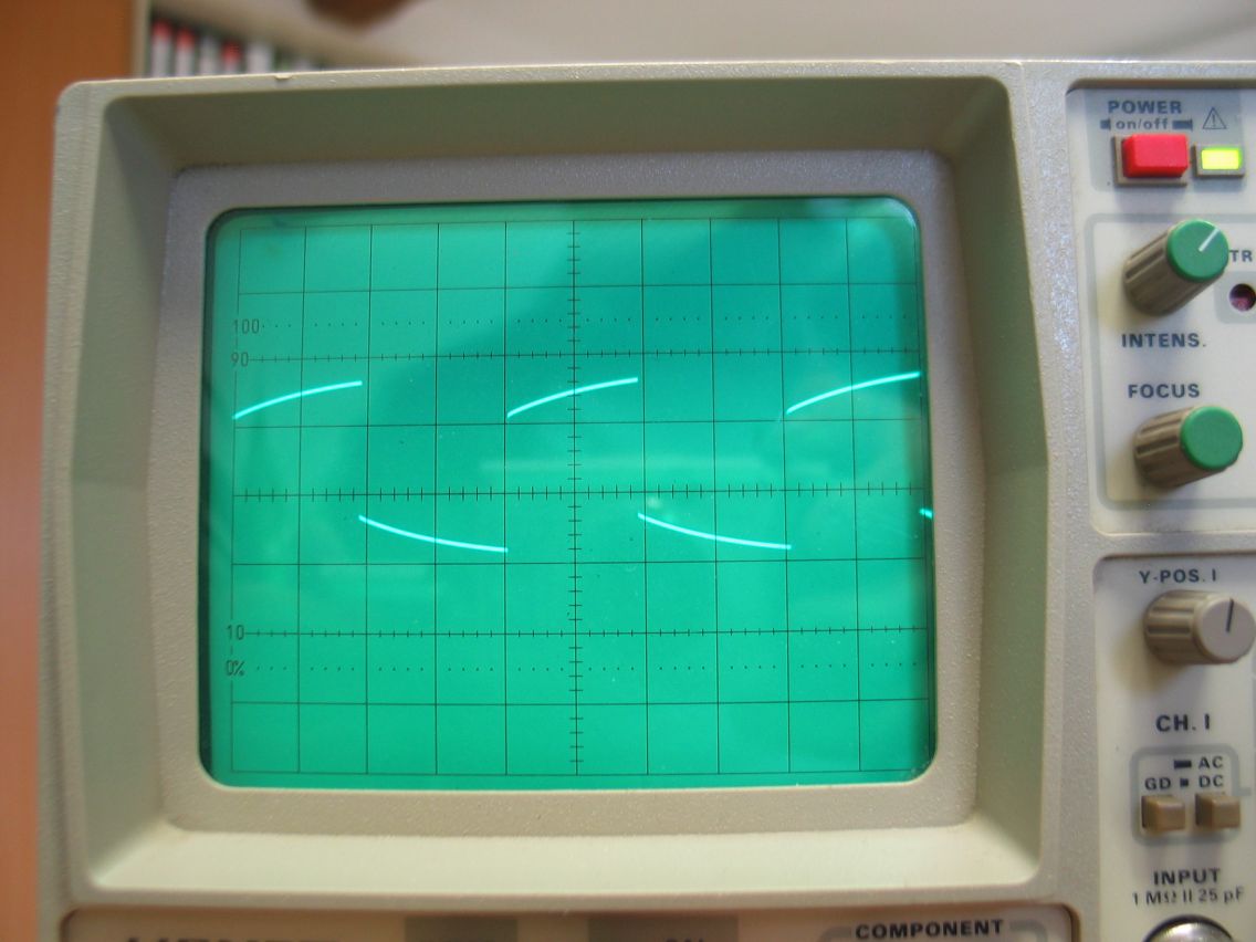

Kopfschmerzen bereitet. Kanal 1 (Bild1) ist in Ordnung, Kanal 2 (Bild2)
hat Abweichungen.
Und jetzt meine Frage an die Fachleute (Experten dürfe ihre Meinung für
sich behalten!): Ist das eine Einstellungssache oder sieht das mehr nach
Reparatur aus?

Wenn du das Experiment mit dem gleichen Tastkopf (oder Kabel direkt an
die Kalibrierösen) gemacht hast, richtet sich der Verdacht auf den AC/DC
Koppelschalter des 2ten Kanals und dem dazu parallel geschalteten
0,1µF/400V Kondensator. Schalte mal auf DC. Wenns dann ok ist, hat der
Kondensator keine (bzw. viel zu wenig) Kapazität.
Wenn nix passiert, kann auch der Schalter selber putt (verdreckt,
Wackelkontakt) sein.

Doch, das ist hier nicht das Problem. Bei AC Kopplung rutscht das
Ozillogramm mittig auf die Nulllinie, bei DC ist GND auf der Nulllinie
und die 2V (oder 0,2V) eben oben. Das ist alles richtig.
Es geht nur um die Dachschräge des Signals. Der Vorverstärker des Hameg
ist so gut wie nicht zu öffnen (ist eine riesige Aktion), deswegen
sollte man sich erstmal das Abschwächernetzwerk vornehmen und mit dem
funktionierenden Kanal vor und hinter dem Abschwächernetzwerk messen.
Ändert sich die Dachschräge in den verschiedenen Abschwächerstellungen
oder bei Betätigen des Gain Feinreglers?

Also, ich habe den Kanal 2 des Vorverstärkers geprüft. Das
Eingangssignal kommt sauber rein. Die Ausgänge Y1 und Y2 zeigen das
Dachschrägenphenomen. Wenn ich die Verstärkung ändere,ändert sich auch
die amplitude. Allerdings bleibt der prozentuale Anteil der Dachschräge
erhalten, sprich große Verstärkungswert flache Kurve, kleiner
Verstärkungswert steile Kurve.
Ich habe gerade noch festgestellt, daß die Anzeige des Kanal 2 nur bei
gedrücktem Invert-Taster angezeigt wird.
