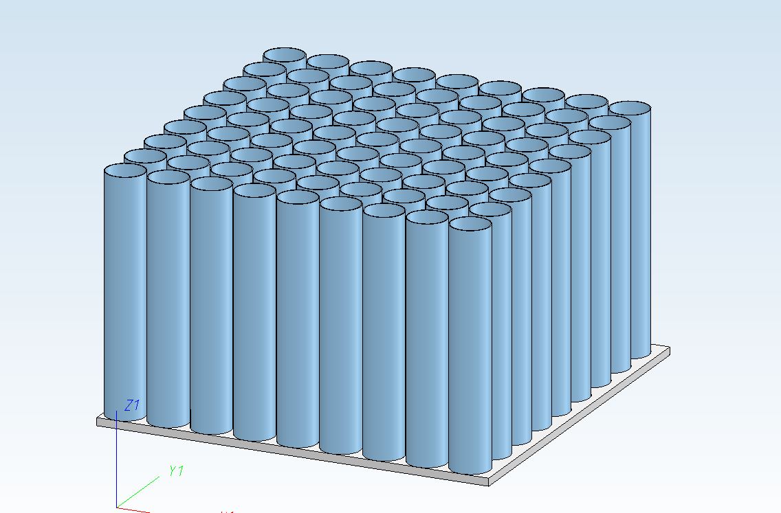

Ich bin auf der Suche nach einer Methode um den Füllstand in Röhrchen zu
messen. Bei dem Versuchsaufbau stehen ca. 50 Röhrchen in einem Block
zusammen.
-Die Röhrchen werden unterschiedlich mit Wasser gefüllt.
-und ich brauche nur den Endstand des Wassers in den Röhrchen!
Eine Überlegung war die Röhrchen aus Plexiglas zu machen und den
Wasserstand anhand einer Skala abzulesen, jedoch ist das bei ca. 50 sehr
aufwendig.
Am liebsten wäre es mir, wenn ich direkt die Daten des Endwasserstandes
auf den PC bekäme und diese auswerten könnte.

Hi Laura,
nochmal ein paar Fragen zu deinem Vorhaben:
Welchen Durchmesser haben die Röhrchen?
Musst du den Füllstand von allen Röhren gleichzeitig wissen, oder kann
es auch nacheinander sein?
Muss das komplett automatisch passieren, oder kann das auch manuell
passieren?
Wie werden die Röhrchen gefüllt/geleert? Kann/muss/darf die
Messeinrichtung dauerhaft an den Röhrchen montiert sein? Ggf. in Form
eines Deckels?
Gruß Joachim

Ich sehe da 2 Möglichkeiten.
1. Die Füllhöhe vom oben mit einem bzw. 50 Entfernungsmessenden Sensoren
messen.
2. Die Füllhöhe über einen bzw. 50 Drucksensoren bestimmen.
Gast #4426471
so wie das aussieht kann man nur von oben messen. Entweder ein Platte
drüber setzen mit 50 Ultraschallsensoren oder einen Sensor mit einer
X-Y-Steuerung entsprechend verfahren. Ist einfach eine
Kalkulationsfrage, was billiger kommt.

Die Röhrchen haben einen Durchmesser von 50mm und sie können auch
nacheinander gemessen werden.
ob man das Wasser aus den Röhrchen jetzt herausgießt oder aus dem
Röhrchen ablässt ist noch frei zu entscheiden

Gast #4426609
Das sind ja keine Röhrchen sondern Rohre, ich hatte an sowas wie
Reagenzgläser gedacht. Da kann man problemlos 2 preisgünstige
Ultraschallsensoren (Sender/Empfänger) über jedem Rohr anbringen, was
ich zuvor noch bezweifelt habe. Eine Leiterplatte für die komplette
Mimik wäre allerdings 500 x 500 mm gross, die wird man wohl besser
aufteilen, z.B. für je 3 x 3 Rohre.
Georg

Gast #4426691
Einen isolierten Taster (X/Y/Z-Tisch) in Richtung Wasseroberfläche
bewegen und die Kapazität im Auge behalten. Hast Du erst mal ein paar
Referenzwerte ermittelt, sollte das Ganze auch ohne Berührung, der
Wasseroberfläche, gehen.
Darfst Du die Wasseroberfläche berühren, so kommen zwei,
nebeneinanderliegende Spitzen infrage. Das ganze wird dann zu einem
ohmschen Problem. Bilden Tropfen an der Spitze ein Problem, so hilft
hier ein Sauger (Vakuum) in gehobener Position.
Gast #4426695
Ich würde es so machen:
Ein Stab mit einem Leitfähigkeitssensor (im einfachsten Falle zwei
Elektroden in geringem Abstand) wird nacheinander in die Röhrchen
abgesenkt, bis die Wasseroberfläche detektiert wird. Mit drei
Linearachsen (x,y,z) geht das ziemlich einfach. Damit lassen sich
Genauigkeiten <0.1mm sicher erreichen.

Gast #4426840
Ach so, das einfachste: Wenn Du die Röhrchen vereinzeln kannst, kannst
Du sie wiegen.
Die heutigen Waagen sind robust, preiswert und (je nach Portemonnaie)
genau.
Eine Schnittstelle zum PC: Kein Problem.
Eine einmalige Tarabestimmung und mit der Differenz glücklich werden.
