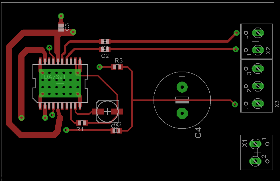

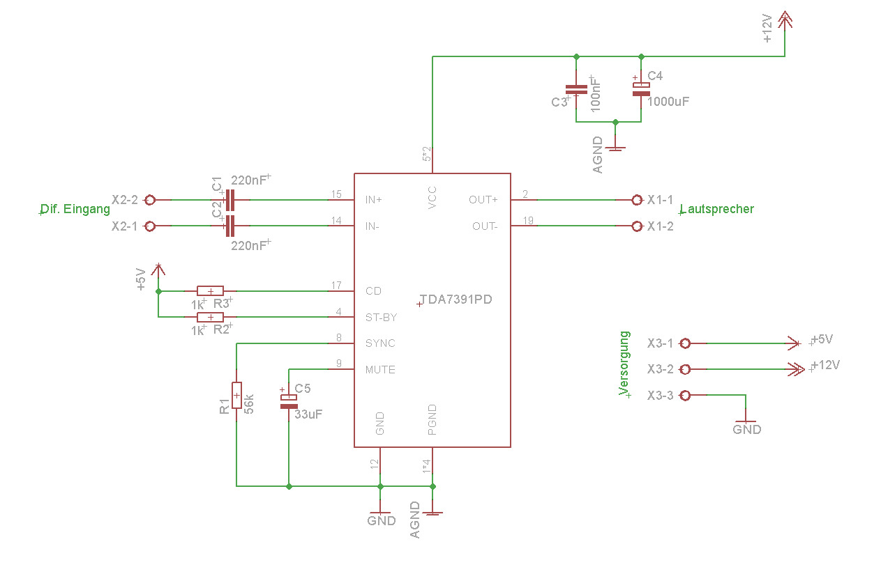

Hallo Leute,
ichhabe mich mal an einen TDA7391PD rangemacht. Die Schaltung entspricht
zu 100% der Referenz auf dem DB. Nur gab es bei diesem Verstärker kein
Referenz Layout. Deswegen habe ich selbst eines gemacht.
Ihr könnt es gerne zerlegen.
Ich habe versucht:
- Da es ein PowerSO20 Package ist, die Wärmeabfuhr über die ThermalVias
nach unten zu leiten.
- Analog- und Digital Masse nur an einem Punkt zusammen gebracht.

Bin für jede Kritik dankbar.

Man sollte sich zuerst mal Gedanken über den Einbauort machen.
Je nach Verlustleistung muss man vielleicht auch einen Kühlkörper
mit einplanen. Das Chip-Gehäuse ist ja schon dafür konzipiert.
+5V braucht der Chip nicht. Die 1000µF in der Versorgung nur
wenn da kein Regler vor sitzt. Der Elko würde sonst nur den Regler
träge machen. Bei Elkos sollte man immer auch auf die Nennspannung
achten und dies auch dokumentieren.

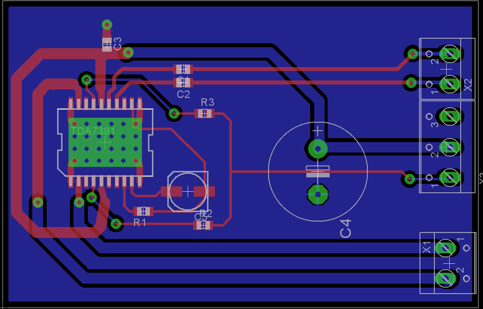

Auf eine Massefläche würde ich verzichten. Das Layout kann man sicher
noch optimieren, Vias reduzieren.

Franz schrieb:
> Auf was für einen highpegel muss ich dann z.b. standby ziehen?
Einfach Statt 5V auf die 12V ziehen,
aber auch den Widerstand erhöhen / anpassen
1k scheint mir generell sehr gering, wahrscheinlich reichen 10k auch
