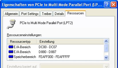

Hallo und guten Abend, habe an meinem Rechner ueber Jahre mit WinXP und PonyProg 2000 erfolgreich gearbeitet. Nach einer Zwangspause von fast einem Jahr funktioniert nichts mehr. Die Batterie vom Board war zu ersetzen, weil kein "Saft" mehr drin war. Im Geraetemanager wird mir die benoetigte LPT-Schnittstelle (nachtraeglich 2014 eingebaut) angezeigt. Die Karte ist eine Digitus DS-30040-2. Ein Versuch eine neuere Treibersoftware zu installieren schlaegt fehl. Das Programm bricht die Installation ab. Die "DS" hat einen "MosChip". Starte ich nun PonyProg und stelle das "Interface Setup" ein mit den Werten "Parallel - Avr ISP I/O und den LPT 1 (auch testweise mal mit 2,3 oder4) erhalte ich bei Klick auf "Probe" immer die Meldung "Test Failed". Das ich den LPT-Port waehlen kann, habe ich dadurch erreicht, dass ich in "PonyProg.ini" den Eintrag "AutoDetectPorts von Yey auf No" gestellt habe. Versuche ich nun einen Atmel auszulesen, kommt die Meldung: "Device missing or unknown device (-24)". Wer weiss hier einen Rat oder auch den entscheidenen Tipp. -- Gruss Heinz
#4427357
Heinz B. schrieb: > Wer weiss hier einen Rat oder auch den entscheidenen Tipp. Ponyprog verlangt vermutlich nach einer der drei mögliche Basis- Adressen des LPT-Ports. Da du eine extra Karte verwendest wird diese auf einer anderen als der drei Standart-Adressen liegen um nicht mit den internen Chips in Konflikt zu kommen. Und damit wird die Karte von Ponyprog nicht adressierbar sein. Die Adresslage des (Zusatz-) Ports müsstes du im Gerätemanager nachschauen können.
Im Geraetemanager wird mir die LPT2 angezeigt. Diese wurde vom PC/System wohl vergeben. Stelle ich PonyProg darauf ein, erhalte ich trotzdem die Fehlermeldung "Test Failed". -- Gruss Heinz
Heinz B. schrieb: > Im Geraetemanager wird mir die LPT2 angezeigt. Hat die auch die richtige Adresse, nämlich 0278Hex? MfG Paul

Heinz B. schrieb: > Im Geraetemanager wird mir die LPT2 angezeigt. Die LPTx: Numerierung spielt keine Rolle. Wie Paul schon berichtet ist die I/O Adresse (auch Basisadresse) entscheidend die LPT2: zugeordnet ist. Die drei möglichen (Standard-) Adressen sind üblicherweise 0x3BC, 0x378, 0x278
#4427858
Frickelfritze schrieb: > Die drei möglichen (Standard-) Adressen sind üblicherweise > > 0x3BC, 0x378, 0x278 Hat deine Karte nicht eine dieser Basisadressen dann wird Ponyprog vermutlich ins Leere greifen.

Hallo und guten Abend, leider konnte ich in der letzten Woche hier nicht antworten und werde nun die Frage hier stellen. > Die drei möglichen (Standard-) Adressen sind üblicherweise > > 0x3BC, 0x378, 0x278 Wo sollen diese Werte denn stehen? Ich finde diese nicht unter den Eigenschaften des LPT, sondern nur in der "ini" von PonyProg. Wie schon gesagt, bis Maerz 2015 hat alles funktioniert und dann wurde der Rechner fast 9 Monate nicht benutzt. Die Batterie vom Board war leer. Wer weis einen Rat bzw. eine Loesung? -- Gruss Heinz

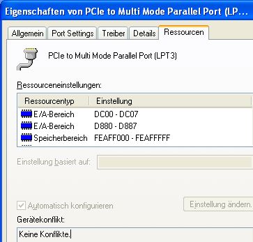

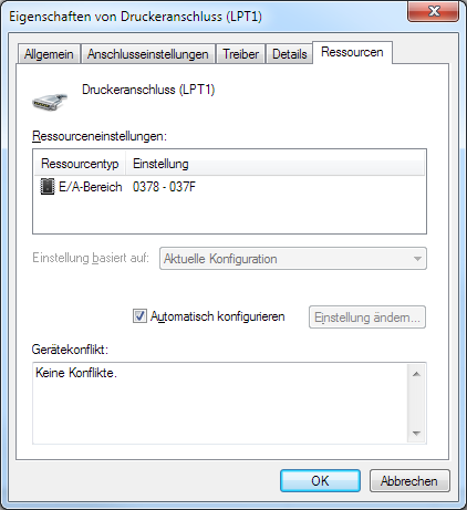

In den Gerätemanager gehen, "Anschlüsse" öffnen, Rechtsklick auf Druckeranschluss, dann siehe Bild im Anhang.

Bei mir sieht es nicht so aus, siehe Bild. Die Werte sind ganz andere, Frage: wo kann ich die einstellen? Im Bios habe ich unter Advanced > Serial Port1 den Eintrag 3F8/IRQ4 gefunden. Es sind mehrere Werte moeglich, aber immer nur einer. Da der Rechner von Haus aus keine parallel Schnittstelle hat, kann dann ueberhaupt im Bios ein LPT eingetragen sein? -- Gruss Heinz

Wenn ich das hier alles verfolge, stelle ich fest, dass das Problem doch sehr gross ist und es wohl keine Loesung gibt. Wie aber o.g. habe ich lange Zeit mit der Ausstattung meine Programmierungen vorgenommen. Nur weil jetzt die Batterie leer war, ist alles wie veraendert. Wenn es am Bios liegt, muesste eine Werkseinstellung wieder alles in Lot bringen, aber leider funktioniert das auch nicht. Ein neues Geraet moechte ich mir nicht kaufen, weil ich eigentlich nur noch kurz benutzen moechte und dann ist das Hobby beendet. Muss es leider aufgeben. Old P. schrieb: > Es gibt nur wenige dieser Karten bei denen man das im Treiber umstellen > kann. Wenn nicht, Pech! Was muss es denn fuer eine Karte sein, die ich dafuer einsetzen kann? -- Gruss Heinz
Felix Adam schrieb: > In den Gerätemanager gehen, "Anschlüsse" öffnen, Rechtsklick auf > Druckeranschluss, dann siehe Bild im Anhang. Hallo Heinz, es müsste in dem Fenster (siehe zitierter Beitrag) den Haken "§automatisch konfigurieren" auch bei dir geben. Nimm den mal weg. Lässt sich dann was einstellen? Bei mir kann ich dann nämlich die Einstellungen zumindest etwas anpassen.
Komisch finde ich das auf dem Bild von Heinz LPT2 steht, wo er doch nur eine Karte eingesteckt hat und der Rechner wohl selber keine On-Board hat. Gruss Asko
Heinz B. schrieb: > Ein Versuch eine neuere > Treibersoftware zu installieren schlaegt fehl. Das Programm bricht > die Installation ab. So lange er den Treiber nicht installiert, braucht er nichts weiter zu versuchen. MfG Paul

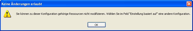

Hallo, Felix A. schrieb: > Hallo Heinz, es müsste in dem Fenster (siehe zitierter Beitrag) den > Haken "§automatisch konfigurieren" auch bei dir geben. Bei mir gibt es diesen Eintrag nicht. Siehe Bild: Asko B. schrieb: > Komisch finde ich das auf dem Bild von Heinz > LPT2 steht, wo er doch nur eine Karte eingesteckt > hat und der Rechner wohl selber keine On-Board hat. Die Adresse waehlt der Rechner selber. Kann die zwar aendern, aber passiert dann auch nichts. On-Board ist keine. Paul B. schrieb: > So lange er den Treiber nicht installiert, braucht er nichts weiter zu > versuchen. Den Treiber habe ich installiert und die E/A Bereiche siehe Bild und die kennt PonyProg nicht. Veraendern geht nicht, wie hier schon geschrieben wurde. Die Beschreibung von "Digitus" sagt, Karte ziehen Rechner starten und den Treiber installieren. Aber das klappt nicht. Ich habe eine Doku erstellt im "doc-Format" mit Bildern und Texten, wie ich die Installation gemacht habe. Aber solch eine Datei kann ich hier nicht hochladen. Kenne mich auch nicht damit aus. Werde aber mal suchen, ob es da eine Moeglichkeit gibt. So langsam verliere ich die Lust, weil "ich kein Licht am Ende des Tunnels sehe". -- Gruss Heinz

Paul B. schrieb: > Das widerspricht sich. Vor allem ist der Treiber ja wohl schon installiert, sonst sähe das im Gerätemanager anders aus.
War es nicht so, das man das Bereichsfeld erst anklicken musste, damit man den Haken bei "Automatisch konfigurieren" wegmachen kann ? Jetzt ist es ja sogar LPT3 Hast Du den Treiber mehrfach installiert oder wie kommt das ? Gruss Asko

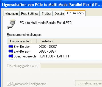

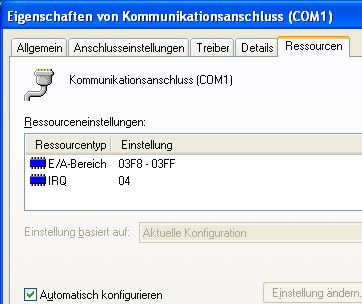

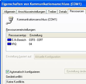

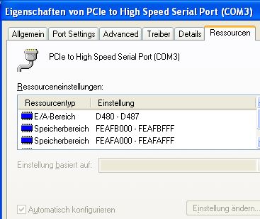

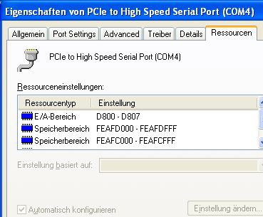

Leider komme ich erst jetzt zu Antworten. Ich habe im Bios den Eintrag Advanced > serial Port1 gefunden. Darin steht genau der E/A-Bereich wie ich ihn fuer PonyProg benoetige und zwar 3F8/IRQ4. Im Geraetemanager habe ich mir dann die Eigenschaften von Com1 angeschaut (siehe Bild)und da stehen die Werte ebenfalls drin. Also wird der LPT niemals diese Adresse fuer sich belegen koennen. Kann aber im Bios den Eintrag auf "Disabled" setzen, aber dadurch wird der LPT nicht automatisch diese Adresse uebernehmen. Dann hat der Rechner doch eine serielle Schnittstelle, die aber nicht herausgefuehrt ist. Das bedeutet fuer mich, ich bekomme niemals die Adresse die ich benoetige und aendern kann ich es nicht. Aber warum habe ich fast ein Jahr mit dem Programm gearbeitet und nur weil die Biosbatterie leer war, habe ich diesen Fehler drin. Asko B. schrieb: > War es nicht so, das man das Bereichsfeld erst anklicken > musste, damit man den Haken bei "Automatisch konfigurieren" > wegmachen kann ? Nein das klappt nicht. Nur im Com1 wird das Feld aktiv und ich kann andere Optionen waehlen. Die aber immer mit einer Fehlermeldung enden, siehe Bild. Asko B. schrieb: > Jetzt ist es ja sogar LPT3 > Hast Du den Treiber mehrfach installiert oder wie kommt das ? Ja das kann schon sein, aber vor jeder Neuinstallation wird ueber Software der Treiber geloescht bzw. im Treiber gibt es die Option zur Deinstalltion. Erst wenn der PC meldet: Der Treiber wurde deinstalliert, wird neu der Treiber installiert. -- Gruss Heinz
Habe noch ein Bild vergessen. -- Gruss Heinz
Heinz schrieb: > Dann hat der Rechner doch eine serielle Schnittstelle, die aber nicht > herausgefuehrt ist. Ja, hat er. Das habe ich weiter oben schon geschrieben. Dort schrieb ich auch, daß ich diese Weisheit aus dem Manual des Boards bezogen habe. Das konnte ich (so, wie Du es auch gekonnt hättest) von der Herstellerseite laden. Du hast es noch einfacher: Dein Manual war beim Board dabei und liegt wohl in der Schublade vom Wohnzimmerschrank. Die serielle Schnittstelle hat nie die gleiche Adresse wie die Parallele! Com1: hat 3F8hex Com2: hat 2F8hex LPT1: hat: 378hex LPT2: hat 278hex So -jetzt kannst Du Dir entweder einen Ponyprog-Adapter für die serielle Schnittstelle bauen oder weiter sinnlos mit der Parallelkarte rumalbern. -Paul-
Paul B. schrieb: > Die serielle Schnittstelle hat nie die gleiche Adresse wie die > Parallele! > Com1: hat 3F8hex > Com2: hat 2F8hex > > LPT1: hat: 378hex > LPT2: hat 278hex eben, also muss das eine Falschaussage sein Heinz schrieb: > Ich habe im Bios den Eintrag Advanced > serial Port1 gefunden. Darin > steht genau der E/A-Bereich wie ich ihn fuer PonyProg benoetige und > zwar 3F8/IRQ4. > Im Geraetemanager habe ich mir dann die Eigenschaften von Com1 > angeschaut (siehe Bild)und da stehen die Werte ebenfalls drin. Also > wird der LPT niemals diese Adresse fuer sich belegen koennen. der LPT soll ja auch nicht auf 3F8! Pingewackel über Treiber funktionierte bis XP noch mit der IO DLL, auch ein Grund warum ich immer noch XP fahre, obwohl ich das Pony nicht mehr reite, aber ich lese immer noch die BIOS Uhr aus und sichere im Alarmregister Bytes die auch Plattenausfälle überleben, muss mir ab win7 was anderes einfallen lassen.

Ich habe noch mal die Belegung nachgeschaut Joachim B. schrieb: > eben, also muss das eine Falschaussage sein Die Aussage macht mich nachdenklich, weil ich die Wert nicht bei mir habe.Ich habe noch mal das Bios aufgerufen und unter Advance>Onboard Device Configuration> Seriel Port1 Adress gibt es die Optionen "Disabled/3F8/IRQ4/2F8/IRQ3/3E8/IRQ4/2E8/IRQ3 Im Moment ist 3F8/IRQ4 aktiv und das wird auch im Com1 angezeigt. Habe von jedem Port ein Bild gemacht und stelle es hier ein. Sollte alles so richtig sein, dann frag ich mich, trotz Neuinstallation, was ist mit PonyProg los? -- Gruss Heinz
Heinz B. schrieb: > Im Geraetemanager wird mir die benoetigte LPT-Schnittstelle > (nachtraeglich 2014 eingebaut) angezeigt. > .....Avr ISP I/O und den LPT 1 fällt dir was auf, du wolltest LPT! Heinz schrieb: > Die Aussage macht mich nachdenklich, weil ich die Wert nicht bei mir > habe.Ich habe noch mal das Bios aufgerufen und unter > Advance>Onboard Device Configuration> Seriel Port1 und guckst hier bei Seriel also Com! kein Wunder das du dich bei den Adressen wunderst, die sind ja auch für LPT parallel Port verschieden zu COM seriell Port

Heinz schrieb: > > Habe von jedem Port ein Bild gemacht und stelle es hier ein. Sollte > alles so richtig sein, dann frag ich mich, trotz Neuinstallation, was > ist mit PonyProg los? Mann! Warum ömmelst Du die ganze Zeit bei den seriellen Schnittstellen (COM) herum? Dein Problem liegt doch bei den Parallelen Schnittstellen (LPT). Wenn Dein Auto kein Benzin hat, dann kannst Du an den Rücklichtern schrauben was Du willst, die Karre springt nicht an! Und nein, unter moderneren Win-Versionen wird das schwer. Wenn die Treiber der bekloppten Karte das nicht zulassen, dann nicht! Wie schon mehrfach geschrieben, hau das Pony in den Gullasch und nimm ein 3,99 Euro-Mörkel mit USB und programmiere Deine Käfer. Was ist daran so schwer? Old-Papa
