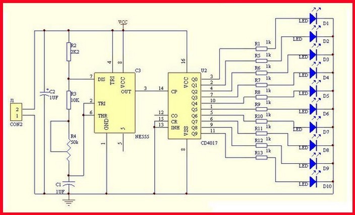

Ich habe folgendes vor und benötige dabei ein wenig Unterstützung von
euch:
Ich habe eine Platine erworben mit der ich auf Tastendruck
hintereinander 3 - 5 Leds (steht noch nicht genau fest) aufleuchten
lassen möchte. Danach oder parallel zur letzten Led soll (vermutlich
über einen Optokoppler) eine Tastatur Platine angesteuert werden um das
auslösen der Enter Taste zu simulieren. Ich habe versucht
herrauszufinden was genau ich anstellen muss um mein Vorhaben
umzusetzen, ich bin aber nicht sicher ob ich alles richtig verstanden
habe, bzw. ob mein Vorhaben so umzusetzen ist. Ich meine verstanden zu
haben, dass ich mit dem letzten benötigten LED Kanal zwei weitere Pins
des 4017 ansteuern muss um das Wiederholen zu des Lauflichts zu
verhindern. Ich bin aber unsicher welche Pins... Das mit dem Optokoppler
sollte ja soweit klappen, die Pins auf der Tastatur Platine habe ich
schon rausgefunden. Kann ich den Optokopler parallel zur LED betreiben?
Ich habe euch den Schaltplan meiner erworbenen Platine angehanden. Wäre
super wenn ihr mal drauf gucken könntet. Vielen Dank im vorraus!

Das ist doch ein dekadischer Johnson-Zähler, der kann immer nur eine LED
aufleuchten lassen.
Du kannst natürlich an 3er oder 5er Stelle anstatt einer LED die interne
LED des Optokopplers betreiben.
Das werden vermutlich farbige LEDs sein, die besitzen einen
Spannungsabfall von 1.8V (rot) oder 2V(gelb) oder 2.6V (grün) oder auch
3.0V (blau, weiß).
Wenn du die Infrarot-LED des Optokopplers parallel zu der farbigen LED
hängst wird nur noch die IR-LED leuchten, aber nicht mehr die farbige
LED.
Du musst den Strom natürlich passend begrenzen, an der IR-LED im
Optokoppler fallen nur 0.9V bis 1.2V ab, daher musst du in das
Datenblatt des Optokopplers schauen welchen Mindeststrom oder
Maximalstrom er verträgt.
Wenn du 1k Ohm davor hast und die Schaltung mit 5V versorgt wird, dann
sind das (5V-1.2V)/1kOhm = 3,8mA
Wenn dein Optokoppler mindestens 5mA benötigt, dann musst du den
Widerstand austauschen oder mit einem anderen parallel schalten damit
die 5mA fließen.
(besser mehr, 7mA bis 12mA sollten es schon sein damit er sicher
durchschaltet)
Was für eine Versorgungsspannung verwendest du?
5Volt oder 12Volt ?

Hallo Bernd,
Theoretisch sollte das funktionieren. Du musst die Verbindung der Pins
13 und 15 des 4017 zur Masse unterbrechen und den Taster dazwischen
hängen. Und du musst die beiden Pins noch über einen pullup an den
letzten Ausgang hängen. Also entweder Ausgang 4 oder 6, jenachdem
wieviele LEDs du letzlicht willst.
Wenn du dann den Taster drückst fängt das Lauflicht einmal an zu laufen.
Allerdings wird es auch immer einmal durchlaufen, wenn die
Spannungsversorgung neu angeschlossen wird.
Den Optokoppler kannst du theoretisch parallel zu deiner letzten Led
hängen, vorausgesetzt dass der Ausgangsstrom des 4017 nicht
überschritten wird. Allerdings würde ich ihn parallel zur Led und dem
entsprechenden Widerstand hängen, da du sonst für diese Led einen
anderen Vorwiderstand einbauen musst. Sonst würde diese Led etwas
dunkler leuchten.
Grüße Mophzk
Gast #4427527
5Volt über USB hatte ich geplant...
dieses Set habe ich erworben:
http://www.ebay.de/itm/NE555-CD4017-Light-Water-Flowing-Light-LED-Module-DIY-Kit-/171187079579?hash=item27db8b899b:g:UmsAAOSwL7VWkN2D
und die roten LEDs wollte ich gegen weiße LEDs tauschen die ich noch
liegen habe.
Außerdem ist mir gerade aufgefallen, dass die Schaltung vermutlich die
Leds zu schnell durchläuft. Ist es richtig, dass der Wiederstand R3 dazu
kleiner sein müsste? ich würde gerne einen Zeit Intervall von ca. einer
Sekunde pro Led wechsel erzielen. Welchen wiederstand sollte ich dann
einsetzen?

Bernd schrieb:
> Welchen wiederstand sollte ich dann einsetzen?
Am Besten einen ohne ie.
Je grösser der Wert, je langsamer, eigentlich ist aber R4 dafür gedacht,
zum dran drehen, und damit einstellen (auch das Poti könnte natürlich
einen grösseren Wert bekommen).
Wie schaltet man mit dem Lauflichtausgang eine Enter-Taste ?
Am einfachsten wohl mit einem PhotoMOS Relais wie AQY21❍EH. Die LED ist
die Lauflicht-LED und die anderen Anschlüsse kommen an die Enter-Taste.
Wie stoppt man das Lauflicht nach dem es die Enter-Taste gedrückt hat ?
Am einfachsten, in dem man an den nächsten Ausgang keine LED anschliesst
sondern mit RESET des NE555 verbindet. Blöderweise will der NE555 ein
LOW als RESET und der Ausgang wird HIGH, also muss man invertieren.
               CD4069
CD4017-Ausgang --|>o-- RESET NE555
oder
           +5V --1k---+-- RESET NE555
CD4017-Ausgang --1k--|< BC547
                      |E
                     GND
Falls es nur 3-5 LEDs, Enter und Halt sein sollen, tut es statt dem
CD4017 auch der CD4022.

Hey, vielen Dank für die Zahlreihen Antworten. Das hört sich doch schon
mal gut an! Am besten gefällt mir derzeit der Vorschlag von Mophzk... Da
brauche ich nicht viel extra kaufen und einlöten. Es würde dann ja
ausreichen wenn ich die entsprechenden Pins nicht auf der Platine
festlöte und stattdessen den Schalter zwischen die beiden Pins und den
Led Kanal 6 löte (dort dann die LED UND den Wiederstand weg lassen
richtig ?).
Dass die Schaltung dann beim ersten anschalten des PCs einmal durchläuft
stellt kein Problem für mich da. Beim Booten stört das betätigen der
Enter Taste ja nicht weiter und danach liegt die Spannung ja konstant
an.
Dann müsste ich nur noch einen Photomos kaufen und den mit passendem
Widerstand an den Led Kanal 6 anstelle der original Led und des Original
Widerstand setzen, richtig?
