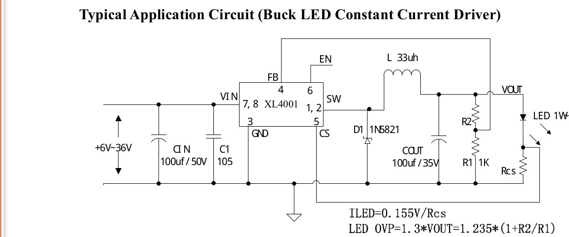

Hallo Ich möchte für mein Aquarium einen Led Balken bauen. Ich habe auf
Ebay (Ebaynummer 161644235397) Konstantstromquellen gekauft Diese haben
einen XL4001E1 Treiber.
Das Bild zeigt das schaltungsbeispiel laut Datenblatt. Grobgeschaut sind
die Module so aufgebaut.
Nun bin ich mir wegen der Spule am Led Ausgang allerdings nicht sicher
ob ich alle Masse meiner Ledketten und die Led Masse aller Ksq
zusammenschalten darf. Grund dafür ist das ich einfach Kabel sparen
möchte. Da ich unterschiedliche Led Wellenlängen verbauen möchte und
diese zu verschiedenen Zeiten leuchten sollen habe ich pro 30cm
Kühlkörper 4 Ksq's also 8 leitungen Das wird am ende zu Dick und zu
viel.
Du darfst da keine "LED-Masse" mit GND verbinden, weil du sonst den
Strommesswiderstand der KSQ überbrückst. Die wird dann hübsch aufregeln
und deine LEDs abschiessen.
Und logischerweise darfst du auch nicht mehrere KSQ auf der LED-Seite
miteinander verbinden.
Zeichne dir diese "Sparschaltung" einfach mal auf ein Blatt Papier, dann
siehst du das recht gut...
