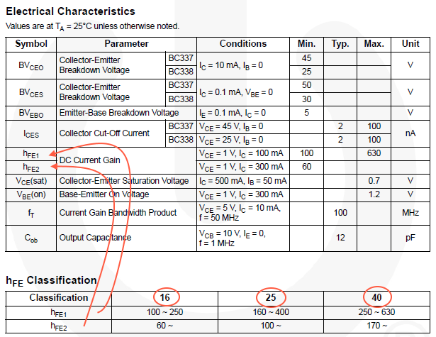

Unterschied BC337-40 BC337-25 BC337-16?
Gast #4427613
Morgen,
und wenn Dir hfe nichts sagt: hfe ist der Verstärkungsfaktor. Ein -16
verstärkt den Basisstrom typisch um 160, ein -40 typisch um 400.
Die Transistoren werden(wurden?) nach der Produktion nach
Verstärkungsfaktor sortiert und in diese 3 Klassen unterteilt.
Michael

OP #4427806
Klaus schrieb:
> @ Thomas
> Ich spare mir mal jede Kritik, aber dennoch würde mich interessieren,
> warum Du nicht im Datenblatt nachschaust.
Das war das erste, was ich gemacht habe. Jedoch ist mir kein Unterschied
in dem Datenblatt aufgefallen, in dem ich nachgeschaut hatte. Das war
wiederum der Anlass hier nachzufragen.
Vielen Dank an honk und Michael, damit wäre meine Frage beantwortet.
