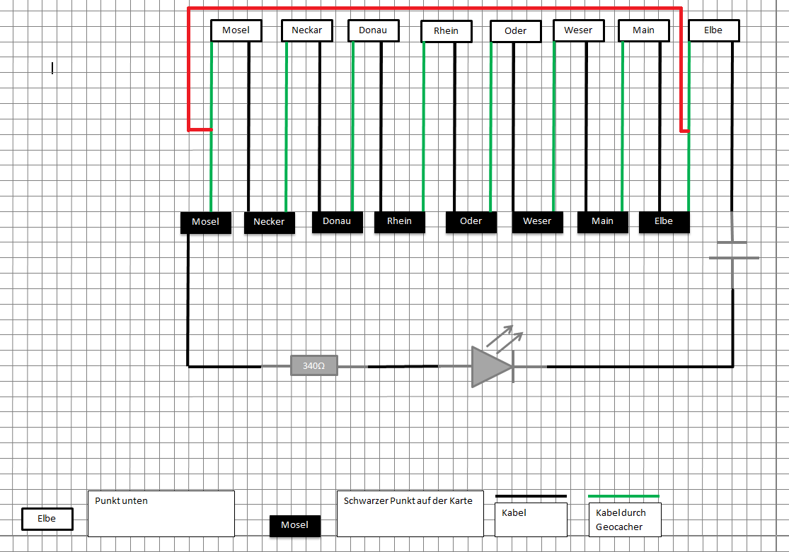

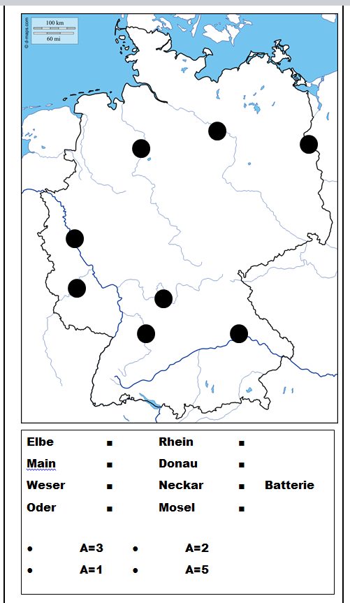

Damit der Geocacher die Koordinaten von dem Geocache bekommt muss er
erst ein Rätsel lösen:(rätsel.png)

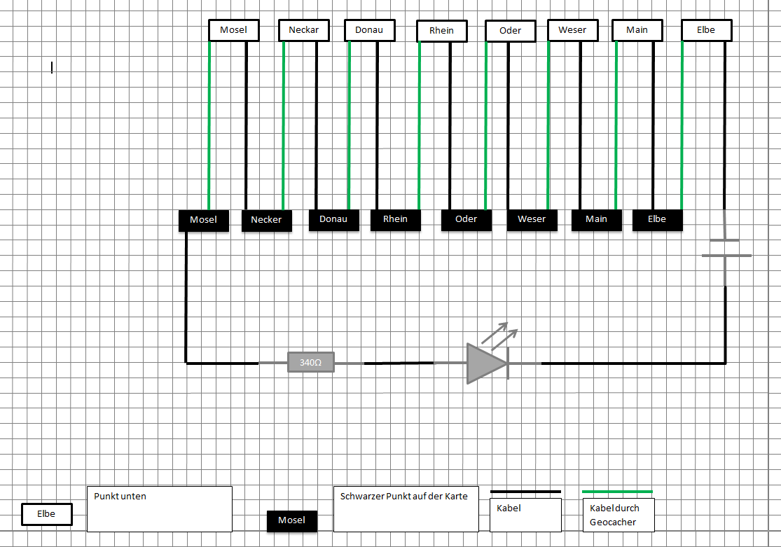

Der Geocacher muss mit Kabeln den Namen und den Richtigen Punkt auf der
Karte verbinden. Wenn er alle Kabel richtig verbunden halt leuchtet eine
LED die mit Hilfe einen 9V Blocks betrieben wird. Wenn er einen Fehler
gemacht hat darf die LED nicht leuchten.

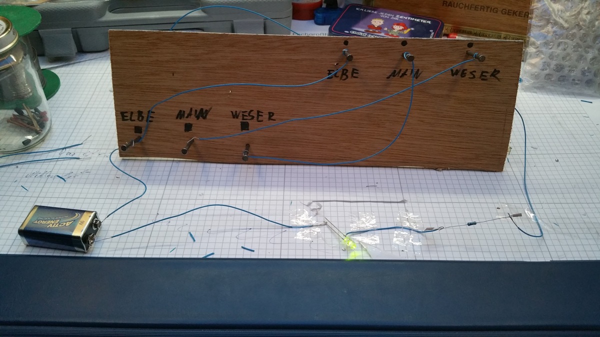

Ich habe auch schon einen Versuchs Aufbau
erstellt(schaltplan_nersuchsaufbau.png) und es funktioniert auch zum
Teil. Wenn man Die Punkte richtig verbindet leuchtet die LED. Wenn man
aber die Punkt falsch verbindet leuchtet die LED auch(Wie im Bild zu
sehen(Versuchsaufbau_mit_Fehler__LED_darf_so__nich_leuchten_.jpg)). Was
kann ich dagegen machen??
Mit freundlichen grüßen Niklas
von Lukas T. (tapy)
Moin,
gute Idee, funktioniert leider so nicht.
Wie im Anhang erkennbar ist, kann man das leicht überbrücken.

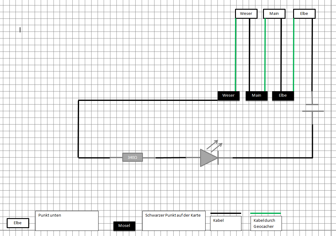

von Christopher B. (chrimbo) Benutzerseite
Das geht so nicht. Da muss etwas mit Logik rein und keine einfache
Reihenschaltung. Wenn ich richtig sehe, reicht es Mosel mit Elbe zu
verbinden... Loesung mit nur einem Draht.

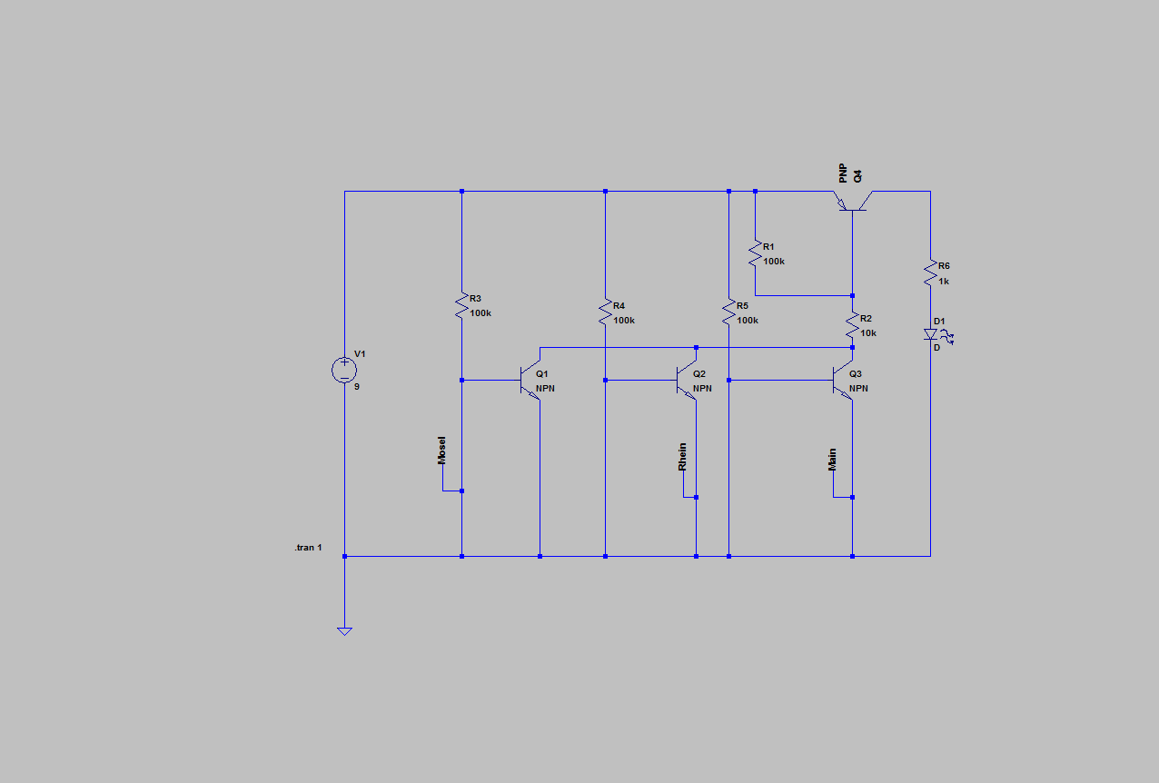

von Michael (Gast)
Transistoren reichen aus, siehe Bild. Vielleicht noch ein Taster um die
Batterie einzuschalten zur überprüfung, damit nicht ständig Strom
verbraucht wird.
