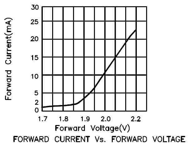

von Michael B. (laberkopp)
Fred F. schrieb:
> ich habe mehrere IR-LEDs bestellt, welche pro Stück
> 2A Strom ziehen, aber nur 1,2 - 1,8V vertragen.
Ja, genau, 1.2 bis 1.8V, wie viel damit 2A fliessen, ist von LED zu LED
und Tag zu Tag verschieden.
Daher kann man LEDs nicht direkt an eine harte Spannung legen, sondern
man muss den STROM regeln und es wird sich irgendeine Spannung zwischen
1.2 und 1.8V ergeben.
> ich mehrere LEDs parallel betreiben kann
Daher kann und darf man LEDs auch nicht direkt parallel schalten, sonst,
siehe Beitrag "LEDs (in Parallelschaltung) haben Leuchtkraft teilweise eingebüßt" gehen sie kaputt.
Fred F. schrieb:
> Gerade in Reihe schalten, wollte ich nicht, da die Erfahrung mit anderen
> IR-LEDs gezeigt hat, dass nach 6 Monaten die Werte sich stark verändern.
Liegt wahrscheinlich daran, daß sie die 2A gar nicht auf Dauer
vertragen, sondern das wird der maximale Pulsstrom über kurze Zeit sein.
Aber NATÜRLICH schreibst du nicht die Typennummer der LED oder verlinkst
ein Datenblatt, möglichst unkonkret bleiben damit dir niemand sagen kann
wie falsch du liegst.
12V und 5 x 1.2..1.8V sind 6..9V, bleiben zumindest 3V und damit kann
man problemlos auf 2A regeln (falls sie überhaupt 2A aushalten):
 +12V
  +--|>|--|>|--|>|--|>|--|>|--+ IR LEDs
  +--------120R------+-------|< TIP110 auf Kühlkörper 5K/W
                     |        |E
             BC547   >|-------+
                    E|        |
Masse ---------------+--0R33--+ 0.33 Ohm Widerstand 2 Watt

von Frank B. (frank501)
Fred F. schrieb:
> Hallo, ich bin neu hier, habe aber schon viel gelesen und gelernt
> hier.
offenbar noch nicht genug.
> Zu meinem Problem, ich habe mehrere IR-LEDs bestellt, welche pro Stück
Falsch. LEDs ziehen keinen Strom sondern benötigen einen konstanten
Strom, bei dem sich dann eine Spannung über der LED einstellt
(Vorwärtsspannung).
> Jetzt wollte ich einen Schaltregler bauen, welcher aus 12V eine niedrige
> Spannung liefert, aber auch einen so hohen Strom, dass ich mehrere LEDs
> parallel betreiben kann,
LEDs schaltet man nicht parallel sondern in Reihe an eine
Konstantstromquelle.
> konnte aber nichts treffendes finden. Sollte
> natürlich auch effizient sein, damit die 12V Batterie durchhält.
> Die meisten kaufbaren Module mit SMD-Ferrit-Schaltwandler bringen nur
> 1,8 A.
> Da ich die LEDs nicht grillen möchte, wollte ich hier mal nachfragen.
> Ist es möglich mit einem TPS53319 soviel Strom zu liefern?
> Oder einen LM2576 Adj. mit Leistungstransistor ?
Keine Ahnung, hab ich mir jetzt nicht extra angesehen.
> Bin leider totaler Anfänger. Mein Bekannter erzählt mir alles mögliche
> und ich verstehe nur Bahnhof, deshalb bitte Rücksicht nehmen.
> MfG
Dann versuche das zu verstehen, vermutlich erzählt er nämlich keinen
Blödsinn.
Um solche LEDs zu versorgen benötigt man eine Konstantstromquelle, die
den entsprechenden Strom liefern kann (Google hilft da etwas passendes
zu finden). Wenn die Eingangsspannung groß genug ist, kann man auch
mehrere LED in Reihe schalten. Wenn eine LED eine Vorwärtsspannung von
