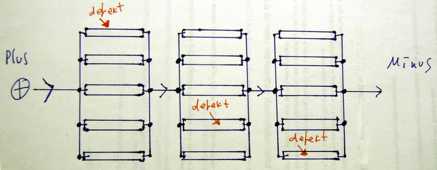

Hallo! Die Problemstellung: In der Rücklichtleuchte eines ca. 4 Jahre alten Kfz sind die Funktionen Bremslicht und Rücklicht (RL ) über LEDs ausgeführt. Für das RL sind 15 Dioden in U-Form vorhanden. Von diesen 15 LEDs leuchten sei einiger Zeit 3 Stück deutlich schwächer als ursprünglich und als die anderen. Die 15 LEDs sind in 3 Gruppen von je 5 zusammengefasst. In jeder Gruppe herrscht Parallelschaltung: die Vorwiderstände sind parallel geschaltet, dann gehts auf die LEDs, die ebenfalls wieder für sich parallel geschaltet sind. Diese 3 Gruppen sind in Reihe geschaltet. Im Endeffekt müßten alle 15 Dioden von dem gleichen Strom durchflossen werden. Anders formuliert: Jede der 3 schwächeren LEDs ist unmittelbar parallelgeschaltet mit 4 "heilen" LEDs. Die Vorwiderstände sind einzeln gemessen und haben exakt die gleichen Werte. Über diesen 3 LEDs fällt auch dieselbe Spannung ab. Was jetzt? Kann es sein, dass LEDs ohne äußeren Grund einen deutlichen Teil ihrer Leuchtkraft verlieren? Grüße, wilhelmT
Das kann sein. Tausch doch mal mit einer hellen? Eine Skizze der Schaltung würde aber auch einiges einfacher verständlich machen... Klaus.

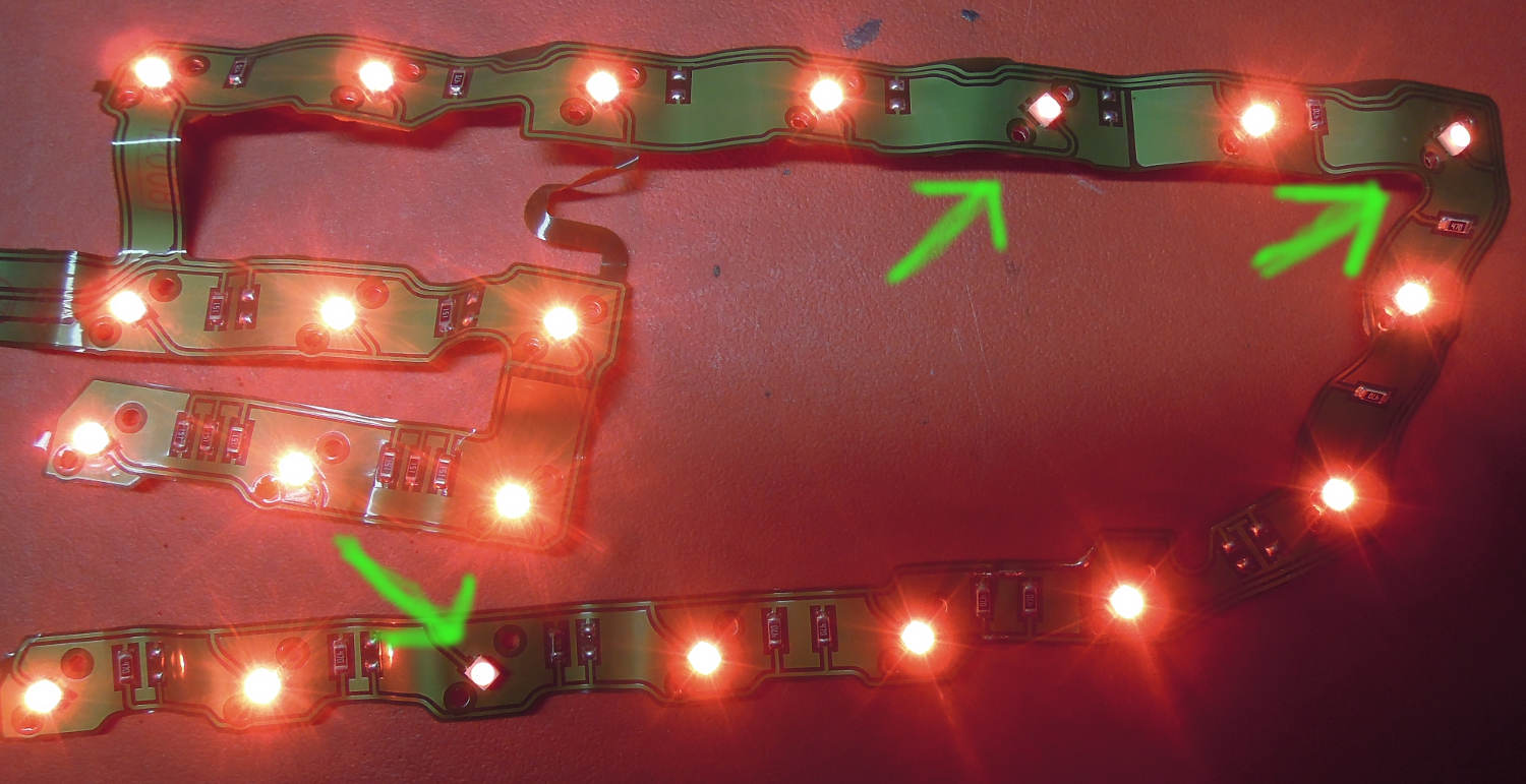

Be T. schrieb: > Von diesen 15 LEDs leuchten sei einiger Zeit 3 Stück deutlich schwächer als > ursprünglich und als die anderen. Wenn Du keine komplett neue Rückleuchte kaufen willst, verringere den Vorwiderstand für die 3 dunkleren LEDs. Dann bleibt Dir noch etwas Zeit, das Auto zu verkaufen. Die nächsten Probleme kommen bestimmt...
Dirk J. schrieb: > Wenn Du keine komplett neue Rückleuchte kaufen willst, verringere den > Vorwiderstand für die 3 dunkleren LEDs. Und begib dich dann ins Gefängnis und ziehe keine 2.000 Ma'k ein. Ist ungefähr so zulässig wie weiße Leuchtmittel für die Rückfahrleuchte in die Blinkerfassung mit klarer Abdeckung zu schrauben. Ich habe schon alle möglichen Beleuchtungsdefekte an poppiger Ausstattung auch in hochpreisigen Modellen gesehen. Die Spanne reicht von argem Blitzen einzelner Segmente hin zu sphärischer Modulation bis zu partieller Dunkelheit. Wer mehr als Draht und Leuchtmittel einbaut erhöht auch die Anzahl der Fehlerquellen. Für teure Konstantstromregelungen a la NPC30x u.ä. haben die Hersteller nun mal keinen Nerv…achso, nein, haben die Käufer keinen Willen.

Be T. schrieb: > - meine Ausgangsfrage ist noch nicht beantwortet: Warum verliert so'ne > LED einen Teil ihrer Leuchtkraft? Die Leds sind parallelgeschaltet, aber nicht auf nahe zusammen auf einem Kühlkörper, so dass sie die gleiche Temperatur haben. Durch die immer vorhandene Serienstreuung hat eine der parallel geschalteten Dioden eine etwas niedrigere Flussspannung als die anderen und bekommt deshalb etwas mehr Strom. Dadurch wird sie wärmer und bekommt noch mehr Strom, da die Flussspannung einen negativen Temperaturkoeffizient hat. Wenn die Diode stärker belastet wird als die anderen altert sie schneller was dann dazu führen kann dass sie entweder kaputt geht, oder sich ihre Flussspannung verschiebt, oder ihre Helligkeit einfach deutlich nachlässt. Darum nochmal: Direkte Parallelschaltung von Leds ist GROBER UNFUG, was irgendwelche Billig-Ings direkt von der Uni nicht davon abhält so einen Mist zu designen, wie man hier mal wieder sieht. Es funktioniert allenfalls halbwegs wenn die Leds auf einem Chip oder zumindest dicht auf einem Küjhlkörper sitzen und aus einem Fertigungsprozess kommen und/oder selektiert wurden. Vieleicht hat derjenige sogar noch eine Prämie bekommen weil die Kosten pro Stück durch das Design 0,5Ct billiger war :-(
Be T. schrieb: > Versuche gleich, 2 Fotos anzuhängen, Bild 1 zeigt die > Lämpchen, Bild 2 die Art der Verschaltung. Bild 2 zeigt NICHT die Verschaltung, LEDs fehlen. Aber eine direkte Parallelschaltung mancher LED kann ich auch erkennen. Man versucht hier im Forum den Volltrotteln die mit dem Kopf noch in der Glühlampenzeit feststecken immer zu erklären, daß man LEDs nicht direkt parallel schalten darf, aber manche der dümmsten Volltrottel meinen, darauf nicht hören zu müssen, weil es doch erst mal funktioniert und lassen sich nicht belehren. Offenbar ist man bei Automobilzulieferern sich nicht zu fein, solche Volltrottel als Entwickler einzustellen, und produziert dann solchen Schrott, der jede chinesischen Hinterhofklitsche als high tech Unternehmen dastehen lässt. Korrekterweise sollte man an diesem Mist gar nichts reparieren, sondern sie den Entwicklern um die Ohren hauen, die Entlassung der Crew fordern, und natürlich ein ordentlich designtes neues Stück einfordern. Denn der Aufbau ist ein klarer Verstoss gegen den Stand der Technik und damit ein bereits bei Übergabe angelegter Serienfehler, der NATÜRLICH auf Kosten des Hauses behoben werden muss - oder Rücknahme und eine anders konstruierte Lampe als Ersatz. Du kannst zwar die LEDs ersetzen, Flexfolie ist nun auch nur eine Platine die man löten kann, aber es wird damit bei der Parallelschaltung bleiben und der nächste Defekt ist abzusehen. Zumal du eine nicht-selektierte LED einlöten würdest. Wenn man die Lampe korrekt reparieren will, müsste man eine ganz neue Platine entwerfen. Schmeiss die Lampe also aus deinem Auto raus und nimm eine anders konstruierte.

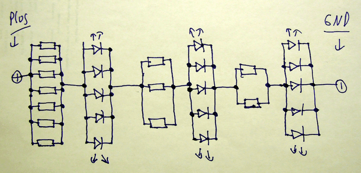

Harald W. schrieb: > Übrigens, in der von Be Ti gezeigten Schaltung vermisse ich die > zweifellos vorhandenen Widerstände. Nana, ich sehe nur die Widerstaende. ;-) wendelsberg
Bei dem vorigen Schaltplan war ich etwas zu großzügig, hier nun der Genaue. Weitere Infos: - Es ist nicht meine Schaltung, sondern gehört einem Bekannten, der dieses Prob in seinem Auto hatte. - Es gibt vom Hersteller keinerlei Ersatz, vielmehr bleibt dort nur die Möglichkeit, ein komplettes Rücklicht zu kaufen und teuer zu bezahlen. Das ist - wie gesagt - ein Premiumfahrzeug und Basteln ist an dem vom Werk aus nicht vorgesehen. Es gibt allerdings findige und praktisch Veranlagte, die es dennoch schaffen, ein solches Lampengehäuse zu zerlegen, und später auch zuverlässig wieder zu verkleben. Und auch unter den Fahrern von Premiumfahrzeugen gibt es solche, die mit ihrem Geld haushalten wollen oder müssen. Bedenke: Solche KFZ kann man mit Glück sehr günstig gebraucht kaufen, z.B. wenn die Leasing-Zeit um ist. Verhakt euch bitte nicht in nebensächlichen Einzelheiten, z.B. der Anzahl der Widerstände. Und Ingenieure hätten ihren Beruf verfehlt, wenn sie nicht Schaltungen für die Industrie abliefern würden, die möglichst kostengünstig eine bestimmte Funktion sicher bewirken können. Und natürlich werden LEDs für industrielle Herstellung nicht als Katze im Sack gekauft, sondern selektiert geordert. Wofür gibts denn Roboter? Auch das dauernde Rumhacken auf der angeblich schlimmen Parallelschaltung bitte eindämmen. In einem Link ganz oben auf die Bauteilekunde hier im Forum ist deutlich zu lesen, dass die generellen Vorbehalte gegen diese Schaltungsart nicht gelten, wenn es sich um gemischte Reihen- u. Parallelschaltung handelt. Zudem werden diese LEDs nicht einfach an Plus 12 Volt gehängt. Es gibt auch noch eine Elektronikplatine dafür, gerappelt voll mit SMD-Bauteilen. Die enthält sowohl Strombegrenzung als auch Spannungsregelung in komplexer Form. Für den einen User: Ein Flexkabel ist natürlich nicht wie eine normale Elektronikplatine. Wer sowas behaupt, demonstriert nur seine Unkenntnis. Selbst gehe ich inzwischen - wie auch schon der eine oder andere hier - davon aus, dass bei den 3 schwächer gewordenen LEDs der Kontakt zum Kühlkörper nicht so gelungen sein könnte, und sich dadurch die Beeinträchtigung entwickelt haben könnte. Dass genau diese LEDs durch erhöhten Stromfluss gelitten haben, glaube ich allerdings nicht, denn dann hätten vorher diese 3 ja auch sichtbar heller sein müssen, was definitiv nicht gegeben war. Es bleibt als Fragestellung im Wesentlichen noch das Löten: Zum Auslöten könnte man sich das Leben einfach machen, und die LED mit einer Zange zerknacken und die Anschlusspinne auslöten. Allerdings werde ich ab morgen über einen Tweezer verfügen, mit dem sollte das Ablöten ohne Prob funktionieren. Zum Anlöten einer neuen LED würde ich mich aber weiter über Tipps freuen. Vielleicht wäre Flüssig-Lötpaste eine Möglichkeit. Grüße, wilhelmT
#4425715
Das ist ja noch grusliger, als ich zuerst dachte. Wenn es noch nicht mal mehr die Fahrer von "Premiumfahrzeugen" junger Baujahre schaffen, der Werksvertretung - wenn noetig auch laut - klarzumachen, dass solcher Schrott nicht teuer bezahlt werden kann, weil es Pfusch (oder geplante Obsoleszenz) ist, dann gute Nacht D. Aber wir wissen es ja alle, Servicewueste Deutschland. Be T. schrieb: > dass die generellen > Vorbehalte gegen diese Schaltungsart nicht gelten, wenn es sich um > gemischte Reihe- u. Parallelschaltung handelt. Ja, wenn mehrere Reihen dann parallel geschaltet werden, das ist aber das Gegenteil von diesem Pfusch hier, hier sind mehrere Parallelschaltungen in Reihe. Mein Ansatz: Alle verbindungen an den LEDs unterbrechen und korrekt neu verdrahten. wendelsberg
Harald W. schrieb: > Ich glaube nicht, das ein Ingenieur von sich aus so etwas konstuiert. > Er wird es allerdings tun, wenn er eine entsprechende Anweisung von > seinem Chef bekommt Sei sicher: Es war der völlig unfähige Ing. Jeder fachlich fähige Chef hätte sofort gesehen, daß in der Lampe 5 überflüssige Widerstände sind. Es geht also auch nicht um billig billig billig. Denn es wäre richtig konstruiert nicht teurer sondern billiger geworden. Lediglich geplante Obsoleszenz und damit ein blühendes Ersatzteilgeschäft könnte man mit so einer Konstruktion generieren wollen, dafür ist die Konstruktion aber auch zu schlecht.
KFZ.. Blinker... Die eigenartige Verschaltung und Räumliche Verteilung der Widerstände, in Verbindung einer scheinbar aufwendigen Elektronik, könnte den Schluss nahelegen das diese nur als Zusatzheizung dienen. Die nicht bestückten Widerstände könnten tatsächlich dem Sparwahn zum Opfer gefallen sein, dort könnte auch der Ursprung des Problems zu suchen sein. Ob die Elektronik aber eine Bestückung dieser verträgt, sollte erst geprüft werden (wenn überhaupt möglich). Löten. Paste (mit Blei wenn möglich), Heißluft aber mehr von unten statt von oben.

Auf dem Bild sehe ich 21 LEDs und 20 Widerstände. Bei korrekter Beschaltung hätte man mit je 3 LEDs in Reihe nur 7 Widerstände gebraucht. Die Schaltung ist also nicht nur falsch, sondern auch zu teuer. Es kann natürlich außerdem sein, daß die LEDs einfach nur unterdimensioniert sind, d.h. überlastet werden.
Peter D. schrieb: > Es kann natürlich außerdem sein, daß die LEDs einfach nur > unterdimensioniert sind, d.h. überlastet werden. Ich vermute mal, das es nach wie vor Entwickler gibt, die keine Datenblätter lesen können (Huch, das gibts ja nur in Englisch!), und maximal zulässige Ströme als Nennstrom ohne ausreichende Kühlung interpretieren. Zumindest hier im Forum melden sich solche Leute andauernd.
