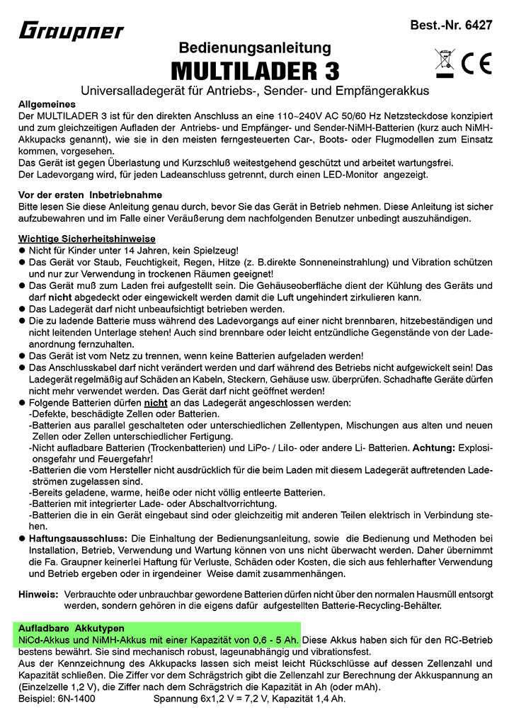

Hallo ins Forum,
Ich habe hier zwei Twin- Type- Akkus vor mir liegen mit einer Spannung
von 9,6V, 1600mAh, Material NiMH.
Das Ladegerät (Graupner Multilader 3) hat diese Angaben:
Power:   6 - 8 NiCd (7,2 - 9,6V) bis 800mA
TX:      8 NiCd (9,6V) bis 250mA
RX:      4 - 5 NiCd (4,8 - 6V) bis 150mA
Auf den Akkus steht, dass man sie nur mit NiMH- Ladern laden soll. Bevor
ich mir jetzt für viel Geld auch noch ein neues Ladegerät kaufe, frage
ich hier mal. Kann ich diese Akkus damit laden? Oder fliegen die mir um
die Ohren?
Ich habe in einem anderen Thread gelesen, dass es möglich sein KÖNNTE,
das man NiMH- Akkus mit einem NICd- Lader lädt, wenn ich die langsam
lade. Da da aber nur mit Begriffen um sich geschmissen wurde, die ich
nicht verstehe... ja, ich bin da ein bisschen übervorsichtig.
Außerdem: warum stehen da drei Angaben? Für jedes der drei Kabel
einzeln? Kann mir das jemand in die Sprache eines 10- Klässlers
übersetzen?
Außerdem, aus dem Ladegerät kommen 3 Kabel mit unterschiedlichen
Anschlüssen. Da die Volt/Milliampere- Zahl (laut meinem Vater mit
gefärlichem Halbwissen) stimmt, meinte er, das ein "Adapter" (in dem
fall einfach zwei dicke Kabel mit dem richtigen Stecker am ende) genug
ist, was uns auch vom Elektronikhändler bestätigt wurde. Hab da trotzdem
ein bisschen Bauchschmerzen bei.
Vielen Dank im Vorraus.
Gast #4428045
Ok
Wahrscheinlich für den "Fahrakku"
Für den Sebderakku
Für den Empfängerakku
Soweit richtig. Die Frage ist, ob der "Multilader" überhaupt eine eigene
Ladeschlusserkennung hat.
NimH und Nicad unterscheiden sich eigentlich (beim Laden) nur durch die
etwas andere Ladekennlinie. Diese erkennen moderne Lader und beenden.
Also wenn Du einen leeren Akku an den 9,6er Ausgang hängst solltes Du
gut 2 Stunden bedenkenlos laden können (bei den von Dir genannten
Daten).
Ich selbst lade fast alle meine NimH und NiCad Einzelzellen mit
mehereren "Universalladern" (Akkutrainer) und alles ist gut. Egal ob
NimH oder Nicad, es wird immer rechtzeitig abgeschaltet.

#4428112
NiCad und NiMH verhalten sich grob gleich.
Vertragen auch beide bissl "Überladung".
Ein Ladegerät zwingt dem Akku einen voreingestellten Strom auf. Bei
1600mAh Kapazität und 800mA Ladestrom wäre Deine theoretische Ladezeit
2h.
Voraussetzung hierfür ist, dass Dein Akku vorm Laden grob leer ist.
Typische Entladeschluß-Spannung einer NiMH-Zelle ist 1V; also kannst Du
Deinen Akku als leer ansehen, wenn er 8x1V(=8V) ausspuckt.
Halbwegs moderne Ladegeräte schalten nach dem dV/dT Verfahren ab.
NiCad- und NiMH- senken die Zellspannung bei Erreichen des
100%-Ladezustandes ein, wie Du auf dem ersten Diagramm im Link erkennen
kannst: http://www.elektronik-kompendium.de/sites/bau/1101251.htm
Das "moderne" Ladegerät erkennt diesen Spannungsabfall und schaltet ab.
Wenn Du nicht weißt, ob den Lader eine solche Erkennung hat, kannst Du
es entweder selbst mit einem Multimeter verfolgen oder einfach die
errechnete Ladezeit plus 5-10 Minuten wählen. Ein wenig Überladung nimmt
Dir die Zelle nicht zu übel (NiMH ist ein wenig empfindlicher als
NiCad).
