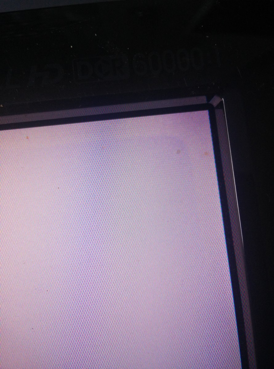

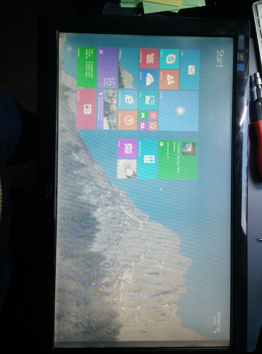

Hallo alle zusammen,
ich habe einen monitor hier stehen, der nur noch ein sehr blasses Bild
liefert. D.h. es sieht so aus als ob die Hintergrundbeleuchtung schön
leuchtet, aber die einzelnen Farben nicht stark genug dargestellt
werden. Ich habe bereits mehrere Computer und alle erdenklichen
Einstellungen am monitor vorgenommen (auch werkseinstellungen), sodass
eigentlich nur ein Hardware defekt in Frage kommt.

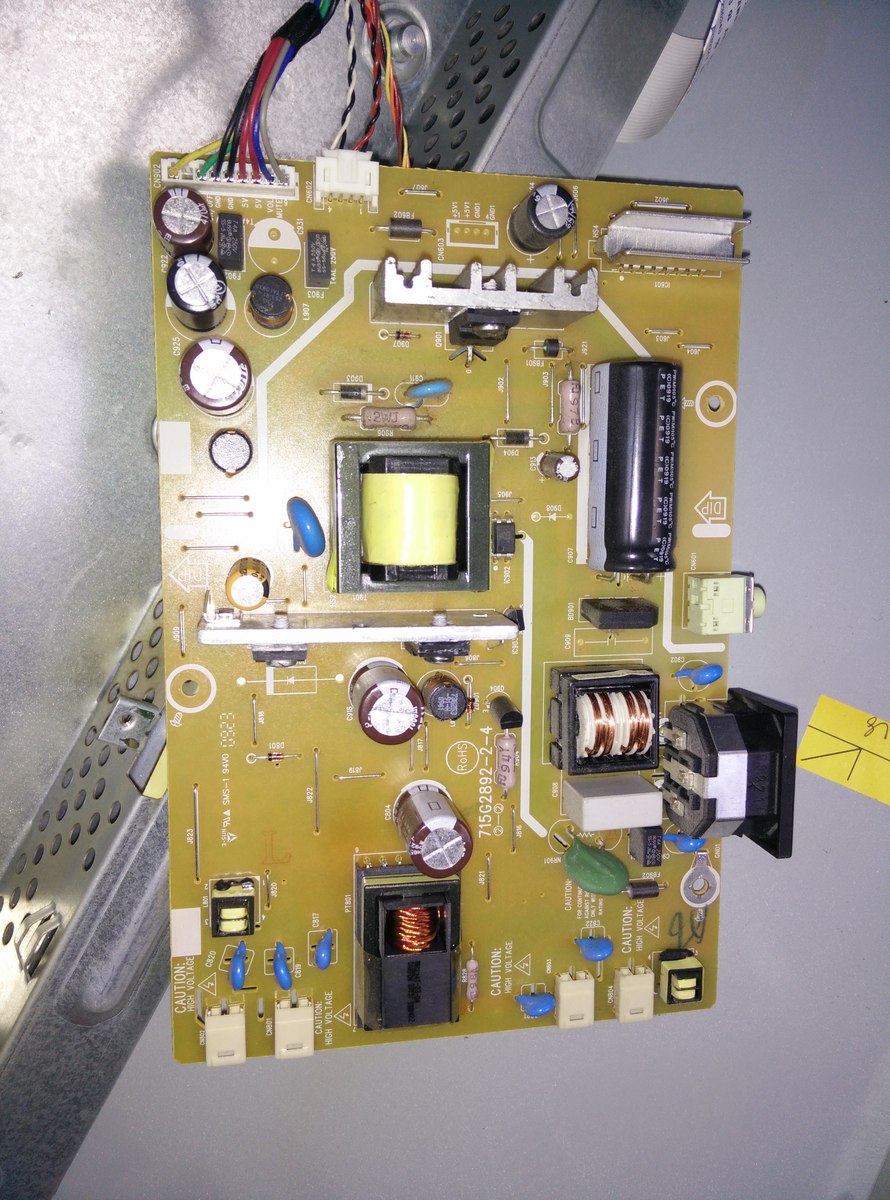

Elkos etc. Sehen erstmal okay aus und es gibt ja auch keine Probleme mit
der Stromversorgung oder dem Inverter der Hintergrundbeleuchtung.
Was denkt ihr könnte dieses Problem hervorrufen? Meine Vermutung wäre,
dass die Polarisationsrichtungen nicht weitgenug gedreht werden. D.h.
vielleicht ist die Spannung für die Dünnschichttransistoren zu gering
oder so?
Ich baue mal alles wieder zusammen und mach ein Bild vom monitor im
betrieb.
VG
Flo
PS: ich weiss alles über dielektrische absorption, etc. Also bitte nicht
wieder am Thema vorbei reden und auf die Sicherheitsbestimmungen
eingehen xD

#4428176
Wie sieht den Schwarz auf dem Monitor aus? auch eher grau oder ist das
wirklich ordentlich schwarz?
Das gleiche für weiß.
Wenn Weiß richtig Weiß und Schwarz Richtig Schwarz ist würde ich meinen
das das Problem nicht am eher in der Singnalverarbeitung zu suchen ist.

Meine Frage war ob beim defekten Monitor von Florian Schwarz noch
Richtig Schwarz und Weiß noch richtig Weiß ist.
Du bist also der Meinung das das so ist wenn er den nur den DVI
Anschluss statt den HDMI Anschluss nutzt?
#4428491
(HDMI und DVI sind auf dem physikalischen Layer identisch. Der
HDMI-Stecker ist, bei Qualitätsware, sogar etwas robuster als ein
vergleichbar hochwertiger DVI Stecker.)

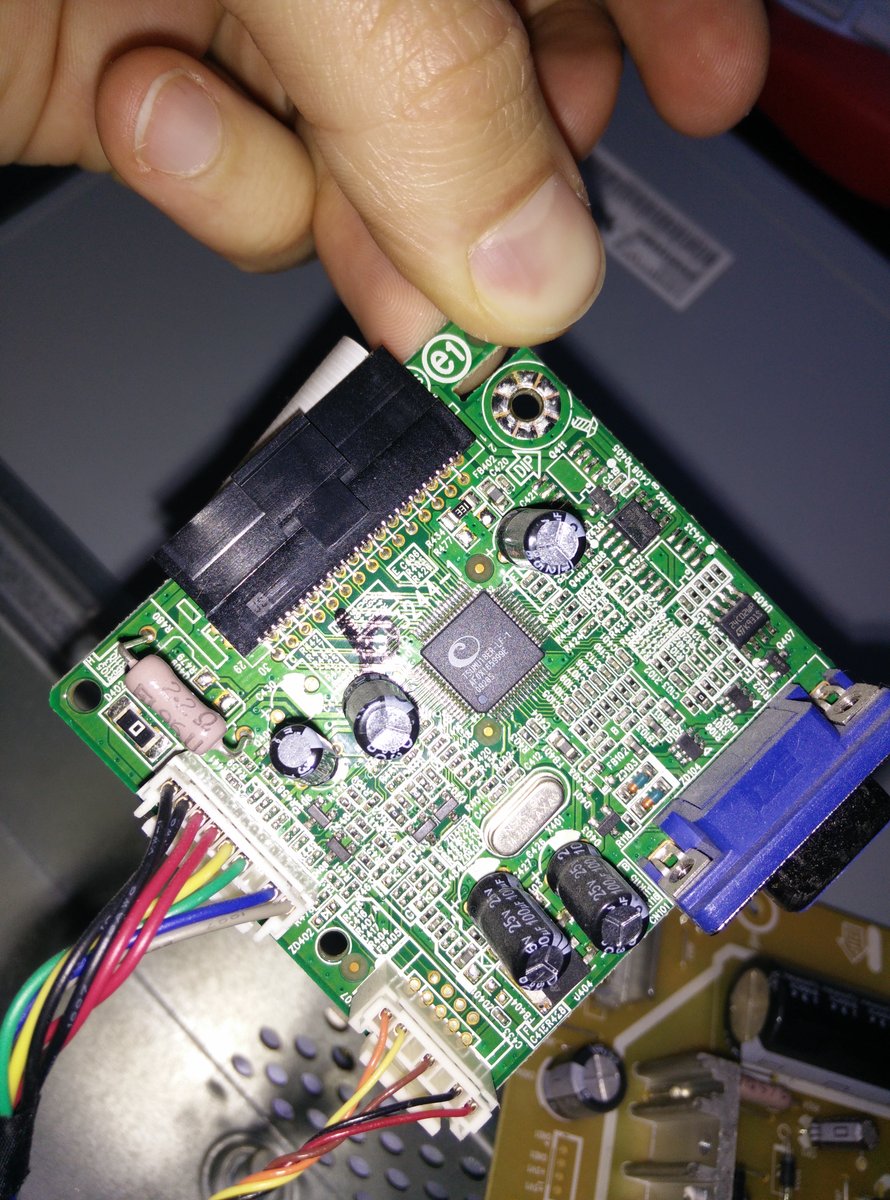

Im obersten Post sieht man, dass das Signalboard des Monitors einen
lediglich VGA Anschluss hat, dass passt auch zum verschobenen Bild, da
der Monitor noch nicht auf das VGA-Signal justiert wurde. Digitale
Eingänge hat die Kiste offensichtlich gar nicht.
Aus meiner Sicht, stimmt irgendwas mit dem Schwarzwert des Bildes nicht.
Am ehesten ist da das Problem in der analogen Stufe des Signaleingangs
zu suchen.

Der Anschluss hat einen VGA Stecker. Wie wird denn die Referenzspannung
generiert?
Ich prüfe gleich mal die Lötstellen.

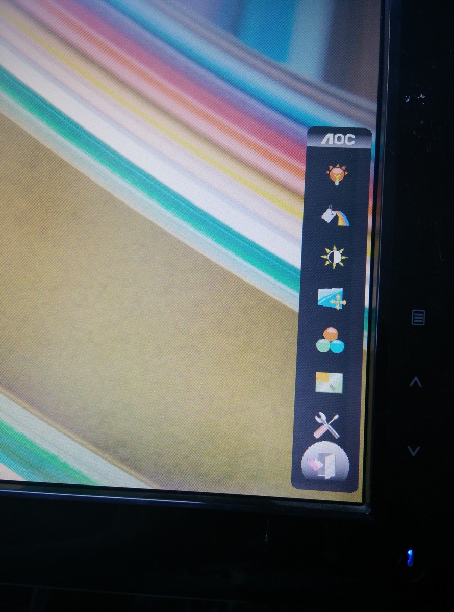

Rufus Τ. F. schrieb:
> Wie stellt der Monitor das OSD dar?
Das sieht tatsächlich deutlich kräftiger aus.
Draco schrieb:
> Ich denke es handelt sich bei dem defekten Monitor um einen
> Laptopmonitor, oder?
Ne das ist ein Standmonitor.
> das
Ne das schwarz ist auch eher ein Grau, wie man in dem einen Bild sehen
kann. Ich habe dort das Eingangsbild ein wenig verschoben, sodass am
rechten Bildschirmrand ein (eigentlicher) schwarzer Balken zu sehen ist.

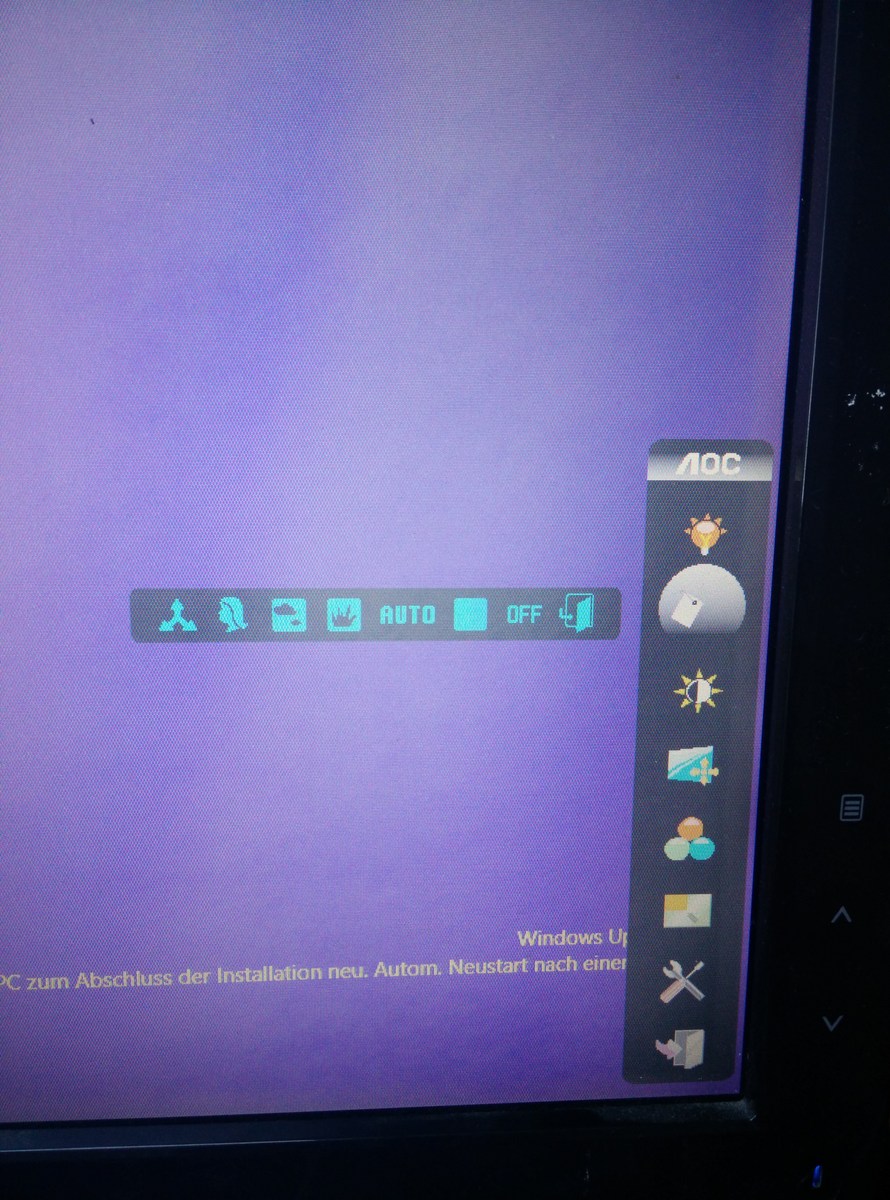

Das kann in der Tat sein. Das klingt sehr vielversprechend. Das OSD
sieht ganz akzeptabel aus! (Bild später). Gealtert heißt jetzt hier,
dass der ESR deutlich zugenommen hat?
Wie könnte man die Kondensatoren auf einfache Art und Weise testen?
> zu suchen.
Das würde zu der vorherigen Vermutung passen.

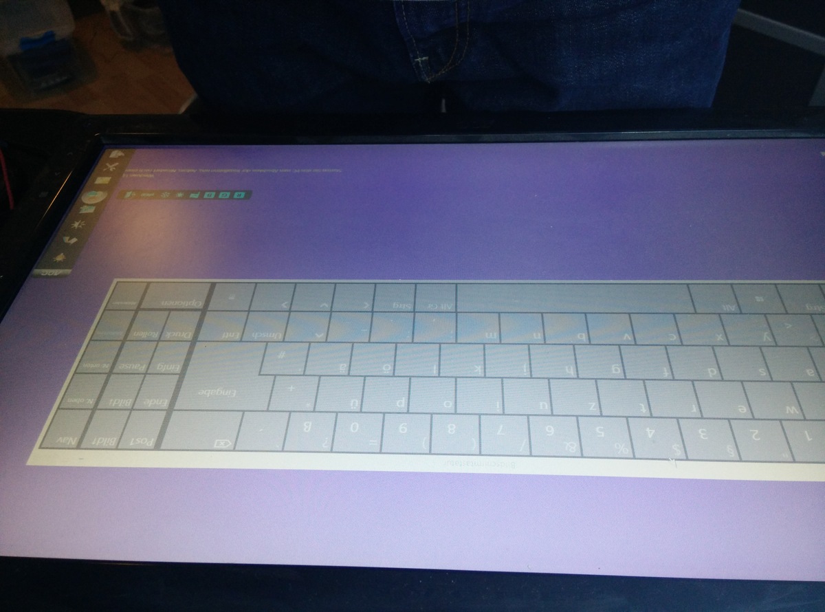

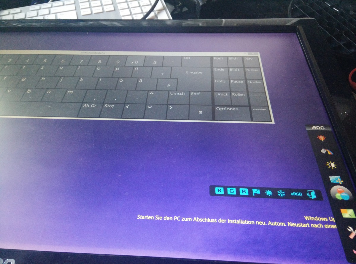

Gast #4429258
Hier nochmal das osd.
Es ist tatsächlich schwer zu sagen. Richtig schwarz sieht der
Hintergrund vom osd auch nicht aus...
Der schwarzwert ist auch stark Richtungsabhängigkeit...
Von weiter unten wirken die Farben deutlich kräftiger (vielleicht kann
man das auf den Bildern erkennen?)
Zusätzlich erkennt man noch einen "Rahmen".
