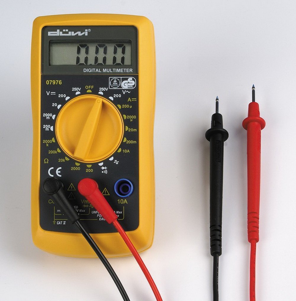

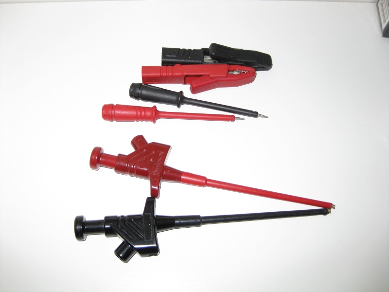

Hallo allerseits. Kann mir jemand weiterhelfen und mir sagen, was für
ein Kabel ich benötige, um die folgenden Prüfklemmen, an das folgende
Multimeter anzuschließen? Also die Bezeichnung eines solchen und welcher
Durchmesser der Pins? Ich würde mir dann eines bei ebay bestellen
wollen. Vielen Dank.

Bei den obersten zwei Klemmen, kann ich es nicht sagen. Man müsste mal
die "Lochseite" sehen.
Darunter aber 4mm Buchsen - üblicherweise "Bananenstecker" genannt.
Gibts auch als "Büschelstecker" - dann ist der Kontakt nicht massiv
sondern aus starken Drähten zusammengesetzt. Die beiden obersten
vermutlich auch 4mm.
Im Zusammenhang mit dem Multimeter muss bzw. sollte beachtet werden,
dass das Sicherheitsbuchsen sind.  Die haben einen verschieblichen
"Kragen", der verhindert, dass man den Kontakt versehentlich berührt.
Gibst z.B. hier:
http://www.reichelt.de/LAS-S-G-RT/3/index.html?&ACTION=3&LA=446&ARTICLE=130815&artnr=LAS+S+G+RT&SEARCH=Sicherheitsstecker+4mm+CAT+II&SID=13VpqtDKwQATUAAHUvckMbb4a3a5419b6dbc00fa3e15eb784f7f0
Mit einem kleinen Vorbehalt, da ich nicht weiss ob CAT III Stecker in
CAT II Buchsen passe - sollten aber. Dort gibt es auch CAT II
Prüfspitzen.

Oops. Der Kragen ist nicht verschieblich, verdeckt aber jedenfalls den
Kontakt. (Lebensgefährlich darin rumstochern kann man trotzdem - sollte
man aber nicht).

Du hast noch ein paar "gute alte" Klemmen. Da kommst Du mit dem
Sicherheitsgerödel mit feststehendem Kragen nicht rein.
Wenn Du die Sachen nur in deinem privaten Elektronikgebastel einsetzen
willst mach einfache 4mm Stecker an flexible Leitungen dran oder kauf
dir Messleitungen ohne Sicherheitsstecker.
Wir sind alle ohne die Sicherheitsdinger groß (und alt) geworden.
