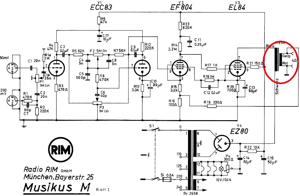

Gast #6799712
Stefan ⛄ F. schrieb:
> Patrick L. schrieb:
>> Gleichrichter->"C"->Trafo ...
> Moment mal, die Reihenschaltung aus Gleichrichter und Kondensator kann
> nicht funktionieren. Sobald der Kondensator geladen wurde ist Ende.
> Niemand wird ihn entladen
Richtig. Man braucht aber auch überhaupt keinen Kondensator vor dem
Transformator.
Jahrzehnte lang wurden Trafos in Millionen von Geräten dazu eingesetzt,
um aus "pulsierender Gleichspannung" durchaus wohlklingende, reine
Wechselspannung zu machen. Einfach mal bei Jogis Röhrenbude vorbei
schauen...

#6799729
Das waren aber keine Netztrafos, sondern Ausgangsübertrager.
die haben einen anderen, inneren Aufbau.
> Aber irgendwann im Jahre des Herren, anno2020, hat es offensichtlich
> einen großen Knall gegeben, pnp und Laberkop haben die Sättigung
> entdeckt
Die wurde schon lange vor Deiner Geburt entdeckt und z.B. beim
Bau von Eintakt-Ausgangsübertragern entsprechend berücksichtigt.
Dehalb sins Ausgangsübertrager auch deutlich grösser als Netz-
trafos mit gleicher Leistung.

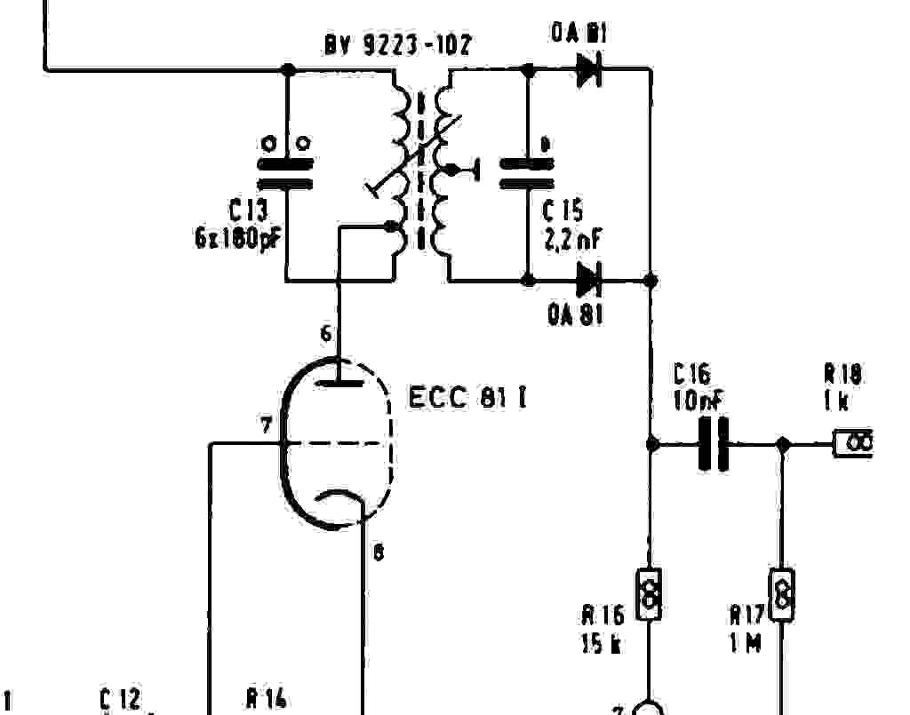

#6800072
Falk B. schrieb:
> Wird in der HF-Technik so gemacht,
> damit hat man eine phasenstarre Kopplung von Oszillatoren mit
> ganzzahligen Vielfachen der Frequenz.
serienmäßig bei "alten" Stereodecodern die phasenrichtige und
phasenstarre Rückgewinnung des 38 kHz Hilfsträgers aus dem 19 kHz
Pilotton.
Aber Mittelpunktschaltung "verzerrt" weniger etc.
An C16 sind's dann 38 kHz.
Harald W. schrieb:
> Andere nehmen zur Vervielfachung
> von Frequenzen z.B. ein PLL-IC und schon ist die ganze Schal-
> tung deutlich kleiner.
Hat man erst später bei UKW-Stereo so gemacht, als die entsprechenden
ICs rauskamen MC1310 z.B.
Zurück zum Thema:
Wie Spannungsverdopplung/Vervielfachung, mit Dioden und Kondensatoren,
was als Schaltungsprinzip dem TO wohl vorschwebte, ist eine
Frequenzvervielfachung mit Dioden so nicht effektiv.
Das ist reine Theorie. Dafür würde ich meine Zeit nicht verschwenden.
