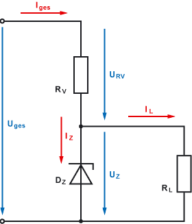

Nein, verstehst du falsch. Die Zeneerdiode liegt für die
Spannungsstabilisierung parallel zum Verbraucher. Durch die Z-Diode
fließt der Strom, der nicht durch den Verbraucher fließt.

OP #4429677
JoJoBa schrieb:
> Hallo Black Jack!
> http://www.elektronik-kompendium.de/sites/slt/1012151.htm
> hier ist eine verständliche  Lektüre über ZD
Diese Seite kenne ich,  nur habe ich anscheinend falsch verstande,  was
Iz max bedeutet,  weil ich dachte,  dass es max Strom,  der an den
Verbraucher ankommt.
Aber so wie es aussieht,  handelt es sich bei Iz max um ein Teil von
diesem Strom, der durch die Z-Diode durchfließt und man muss vorerst die
gesamte Schaltung berechnet,  um rauszukriegen,  ob diese Stromabfälle
Iz max nicht überschreiten.

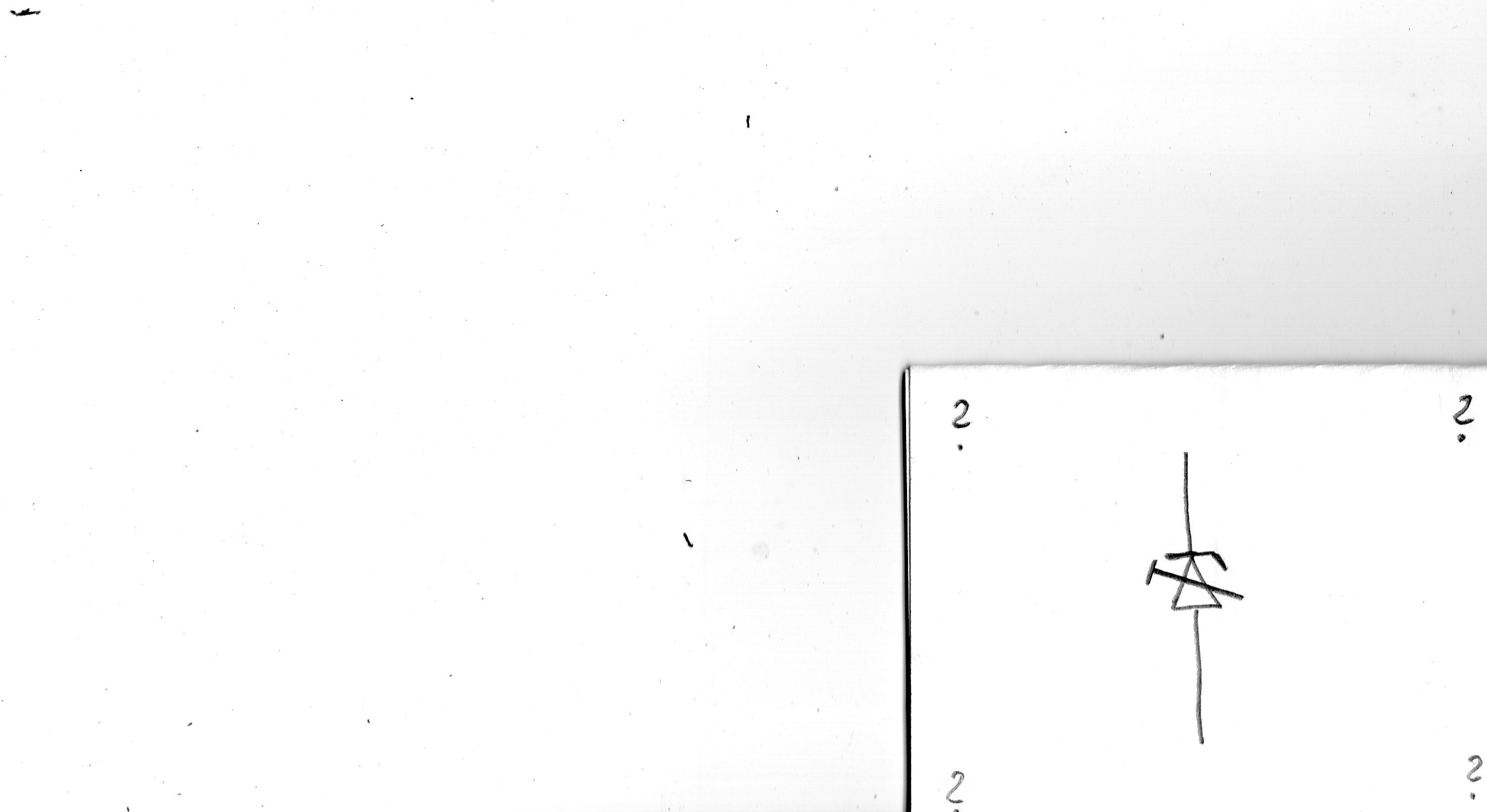

Bezüglich regelbare Z-Diode meine ich,  dass die Spannungbegrenzung
veränderbar ist. d.h. es hängt vom angeschlossen Widerstand ab. Das Teil
hat 3 Pins. Vielleicht bezeichnet man es irgendwie anderes oder ist es
womöglich ein anderes Bauteil,  das mit einem ähnlichen Prinzip läuft.
