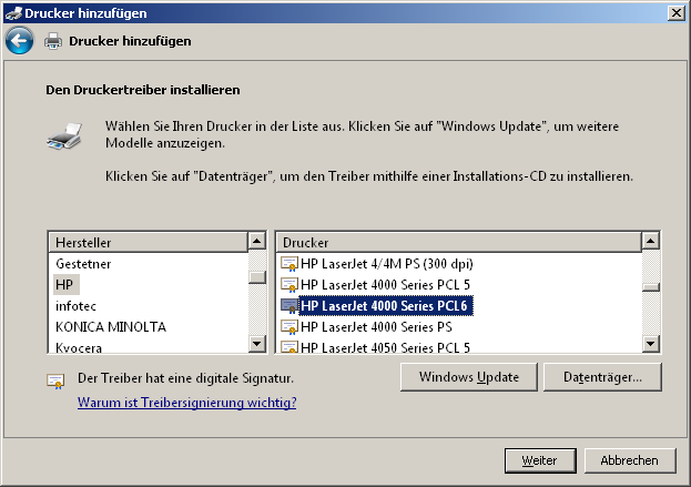

ich hatte einen prima Treiber für HP4000 unter XP. Für Win7 scheint es
vergleichsweise wenig Brauchbares zu geben.
Über die Windows-Update-Funktion - die leider ewig dauert und einen
Netzzugriff benötigt - wird ein Treiber HP4000 PCL5 angeboten.
Ist es möglich sich diesen Treiber irgendwo hin zu sichern damit man
nicht jedesmal diese zähe Windows-Update-Funktion nutzen muss?
Reicht es ein paar Dateien zu kopieren? Oder braucht es dazu einen
Installer (woher nehmen)?
Ist es vielleicht möglich den XP-Treiber mit beherrschbarem Aufwand für
Win7 zu nutzen?

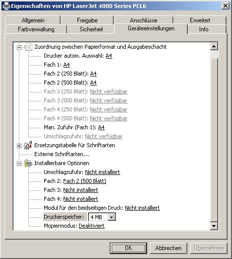

> Es ist Unsinn wenn man den internen
> Drucker-Speicher ab 128MB einstellen kann wenn so viel gar nicht verbaut
> ist.
Mamamia, dann stellt man auch nicht 128 ein wenn nur 32 vorhanden
sind....
von Matthias W. (matt007)
> sind....
und wie machst Du das dann - wenn Du genau weißt daß der Drucker 4MB hat
und im Treiber kannst Du auswählen 128MB, 256MB usw.?
Was stellst Du dann ein?
So ein Treiber ist dann nicht so glücklich !

von Guido C. (guidoanalog)
Hallo Matthias,
der HP LaserJet 4000 unterstützt PostScript (Level2), PCL 5 und PCL 6.
Bei der Druckerinstallation unter Windows 7 (64-Bit) erhälts Du über die
Option "Windows Update" auch drei entsprechende Treiber angeboten (siehe
"Drucker_hinzufuegen_-_Windows_Update.png "). Welcher Treiber für Dich
am geeignetsten ist musst Du selbst herausfinden. Ich würde den PS und
den PCL 6 Treiber parallel installieren. Wie Du dem Anhang
"HP_LaserJet_Series_4000_PCL6_-_Geraeteeinstellung.png" entnehmen kannst
lässt sich im PCL 6 Treiber der Druckerspeicher auf 4 MB einstellen.
Auch entsprechende Optionen wie Papierfächer und Duplexeinheiten sind
aktivierbar. Ich denke im PS Treiber sieht dies ähnliche aus.
Nachdem Du den Druckertreiber über das "Windows Update" installiert hast
kannst Du in seinen Eigenschaften sehen, welche Dateien der Treiber
benötigt. Um den Treiber auf ein anderes System "portieren" zu können
benötigst Du zusätzlich zu diesen Dateien noch eine *.inf-Datei und die
meist gleichnamige *.PNF-Datei.

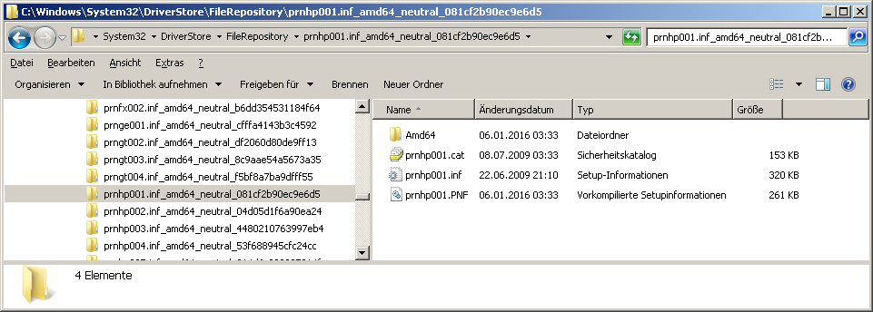

Die Treiberdateien findest Du in dem "Spool"-Verzeichnis von Windows. Im
Normalfall folglich unter "C:\Windows\System32\spool\drivers". Welche
*.inf-Datei für die Installation Deines Treibers benötigt wird bekommst
Du heraus, wenn Du den Treiber löscht. Vor dem Löschen gibt Windows eine
Meldung aus, dass das Paket "*.inf" gelöscht wird. Somit weißt Du welche
*.inf-Datei zu Deinem Treiber gehört. Diese *.inf-Datei und die
zugehörige *.PNF-Datei findest Du in einem Unterverzeichnis von
"DriverStore". In Deinem Fall sind dies die Datei "prnhp001.inf" und
"prnhp001.PNF". Meist enthält die *.inf-Datei die Einträger für mehrere
Druckermodelle. Es ist daher ratsam die Einträge der "überflüssigen"
Drucker herauszulöschen. Hierfür Du kannst die *.inf-Datei ganz einfach
in einem Texteditor bearbeiten.
Alternativ ist es auch möglich den entsprechenden Unterordner aus
"DriverStore" komplett zu sichern und auf den neuen Rechner zu
übertragen. Der Unterordner enthält in der Regel auch die benötigten
Treiberdateien.

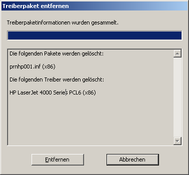

PS.: Der angehängte Screenschot
"Treiberpakte_entfernen__Beispiel_auf_32-Bit_System_.png" ist von einem
Windows 7 (32-Bit) System. Alle anderen Screenshots sind von einem
Windows 7 (64-Bit) System.

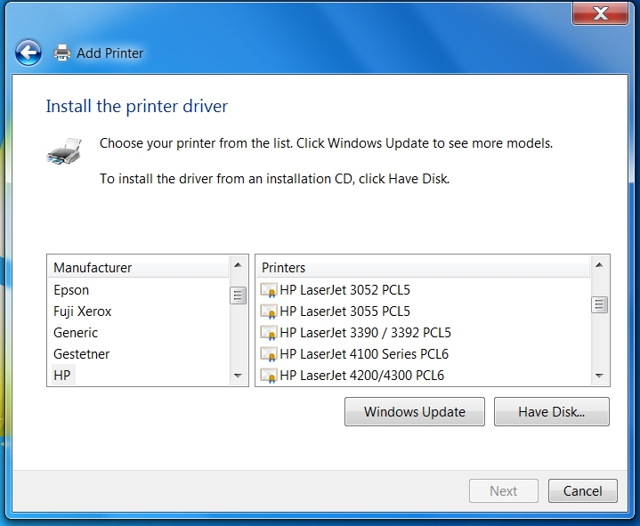

von HP (Gast)
Unter Windows 7 64bit gibt es schlichtweg keinen Eintrag für LJ 4000!
Ach!
Siehe Screenshot.
Wie wäre es, wenn Du Dich einfach aus der Diskussion heraushalten
würdest?
Deine Beiträge braucht hier keiner.
> Ach!
drücke bitte die Schaltfläche "Windows Update". Danke.
> Siehe Screenshot.
Danke HP. Ja - so sieht es aus. Der Eintrag für HP4000 kommt erst wenn
man auf Update drückt und dann sehr sehr lange wartet während der
Rechner über Netzwerk sucht !
Eben das stört mich. Daher die obere Frage. Wenn ich den Treiber den
Windows da findet in einer Datei hätte so wäre das leichter ohne diese
Warterei.

Guido C. schrieb:
> Ich würde den PS und den PCL 6 Treiber parallel installieren.
das habe ich gemacht. Der PCL5 ist auch noch da. Angezeigt werden jedoch
nur 2 Symbole statt der erwarteten 3 Symbole.
> Wie Du dem Anhang
wenn ich ein pdf drucken will und dazu den Druckdialog öffne so kann ich
darin den Treiber auswählen. Wenn ich HP 4000 PS wähle kann ich den
Duplexer aktivieren. Bei Druckqualität geht "best" oder "printer
default". Der Ausdruck klappt und ist dichter/dunkler als bei PCL5.
wenn ich im selben Druck-Menü den Treiber PCL6 wähle verschwindet die
Einstellmöglichkeit beim Duplexer. Daher hatte ich diesen Treiber damals
verworfen. Offenbar hast Du den Duplexer an anderer Stelle aktiviert.
Wenn ich auf "Geräte und Drucker" gehe so erscheint hier nur ein Symbol
für HP 4000 PCL5 und HP4000 PS. Der ebenfalls installierte HP4000 PCL6
ist hier nicht zu sehen.
Wenn ich auf das Symbol HP4000 PS gehe und dort Drucker-Eigenschaften
wähle so kann ich den HP4000 PCL6 sehen und wählen. Speicher und
Duplexer sind so wählbar. Allerdings klappt das nicht mehr bei weiteren
Versuchen. Muss man dazwischen den Rechner neu booten? Oder woran hängt
das?
Hallo Matthias,
in diesem Fall musst Du vermutlich noch die Duplexeinheit im
"Druckerobjekt" auf installiert setzen. Diese geht über die
"Druckereigenschaften" des "Druckerobjekts".
Mit freundlichen Grüßen
Guido
das habe ich gemacht. Danach war das jedoch blockiert. Erst musste ich
das pdf schließen das ich gedruckt hatte.
Der PCL6-Treiber aus dem Win7-Update scheint zu gehen. 600dpi und
fastres 1200 sehen ähnlich brauchbar aus. Nur der Economode macht keine
Freude. Das wird so hell daß man schwer noch etwas lesen kann.
Hallo Guido,
ich möchte erst gerne den Universaltreiber von HP wieder loswerden. Ein
uninstall dazu sehe ich nicht. In der Druckverwaltung werden alle
Treiber aufgelistet. Darunter auch der "HP Universal Printing PCL 6".
Mit rechte Maustaste "Treiberpaket entfernen" kommt ein Fenster daß die
folgenden Pakete nicht gelöscht werden können: hpcu175u.inf. So werde
ich das also nicht los.
In System32/DriverStore ist diese hpcu175u.inf zu finden. Soll ich den
ganzen Ordner da löschen? Wenn ich das mit dem Ordnerinhalt des Treibers
von HP vergleiche sind gewisse Unterschiede. Das Treiberpaket hatte 83
Dateien und im Ordner im DriverStore sind 69 Elemente. Darunter ist auch
ein cioum64.msi das so nicht im HP-Treiber zu sehen ist.
Soll ich den ganzen Ordner im DriverStore löschen?
Hallo Matthias,
ich muss gestehen, ich gehe nur ganz selten über die "Druckverwaltung".
So viele Drucker habe ich zu Hause nicht ;-)
Ich gehe in der Regel über "Start" => "Geräte und Drucker".
Alternativ kannst Du über "Systemsteuerung" => "Geräte und Drucker"
gehen.
Es öffnet sich daraufhin ein Fenster, in dem alle installierten Drucker
aufgeführt sind. Wenn Du in diesem Fenster einen Drucker markierst wird
in der Menüleiste die Option "Druckservereigenschaften" eingeblendet.
Durch Auswahl dieses Menüeintrags wird das Fenster "Eigenschaften von
Druckserver" geöffnet. In der Registerkarte "Treiber" lassen sich
installierte Treiber entfernen.
Bitte beachte: Du kannst natürlich nur die Treiber entfernen, die von
keinem Drucker verwendet werden. Ich habe z. B. für meinen "HP 2000CN"
einen "Deskjet 1220C"-Treiber installiert. Wenn ich jetzt zusätzlich den
Treiber für den HP Laserjet 4000 installiere und später deinstalliere
kann er nicht alle Dateien löschen, da sich die beiden Treiber einige
Dateien teilen.
Dies würde Dir nicht viel helfen. Im "DriverStore" sind nicht die
installieren Treiber, sondern die Installationsdateien abgelegt. Die
installierten Treiber sind in einem Unterverzeichnis des
"Spool"-Verzeichnisses. Ich kann jedoch nur davon abraten dort
Treiberdateien direkt zu löschen.
Guido

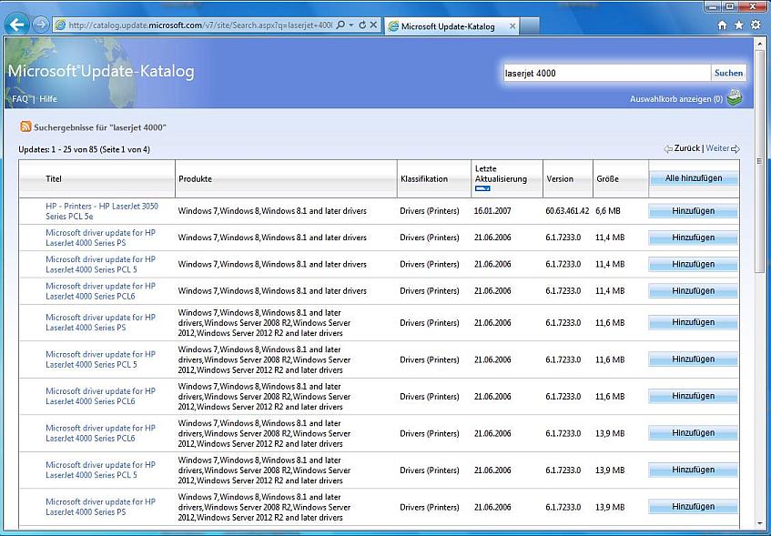

von Marc G. (marcm)
Hier noch die Antwort auf die eigentliche Frage :
einfacher isses den Treiber bei Microsoft aus dem Windows-Update-Catalog
einfach runterzuladen und irgendwo zu sichern...
Hier steht beschrieben wie es geht :
https://support.microsoft.com/de-de/kb/323166
Kurz :
http://catalog.update.microsoft.com/v7/site/Home.aspx mit dem
Internetexplorer aufrufen und nach "laserjet 4000" suchen, siehe
Screenshot im Anhang und Treiber einfach downloaden...
Marc
beim Desktop-PC sind die 2 gewünschten Treiber da:
+ HP LaserJet 4000 Series PCL6: prnhp001.inf(x64)
+ HP LaserJet 4000 Series PS: prnhp001.inf(x64) scheint dasselbe?
im DriverStore liegt der Ordner
prnhp001.inf_amd64_neutral_081cf2b90ec9e6d5. Darin prnhp001.cat,
prnhp001.inf und prnhp001.PNF und ein Verzeichnis Amd64 mit 514 Dateien
DLL, PPD, GPD, XML etc. Zusammen sind es 66 MB. Das erscheint größer als
das was im HP Universal Treiber PCL6 war.
die Treiber-Dateien für PCL6 werden in
Windows\system32\spool\DRIVERS\x64\3 aufgelistet. Da ist eine
UNIDRV.HLP, UNIDRVUI.DLL, UNIDRV.DLL und dazu noch einige abhängige
Dateien. Datendatei HPC3346L.GPD.
die Treiberdateien für PS sind im selben Verzeichnis: PSCRIPT.HLP,
PS5UI.DLL, PSCRIPT5.DLL und abhängige Dateien. Datendatei HPMCPD25.PPD.
> Kurz :
vielen Dank Marc ! Ich probier es aus.
Vielen Dank Marc !
es ist mir gelungen diese Klippe zu umschiffen und mit dem vorhandenen
IE8 das doch noch geöffnet zu bekommen.
Ich sehe nun die Liste, die Du freundlicherweise als Screenshot
abgebildet hast. Danke Marc !
Seltsamerweise sind da mehrere Einträge mit selber Versionsnummer
6.1.7233.0, selbem Datum 21.6.2006 aber unterschiedlicher Größe die
grundsätzlich in Frage kämen:
Microsoft driver update for HP LaserJet 4000 Series PS
+ 21.6.2006 6.1.7233.0  13,9 MB 14621012
+ 21.6.2006 6.1.7233.0  11,6 MB 12129488
+ 21.6.2006 6.1.7233.0  11,4 MB 11997924
und für PCL6:
Microsoft driver update for HP LaserJet 4000 Series PCL6
+ 21.06.2006  6.1.7233.0  13,9 MB 14621012
+ 21.06.2006  6.1.7233.0  11,6 MB 12129488
+ 21.06.2006  6.1.7233.0  11,4 MB 11997924
offensichtlich wird derselbe Treiber für PS und PCL6 verwendet.
ich habe keine Ahnung welche dieser Einträge nun im Windows Update
geladen werden. Ist es der oberste, größte? Diese Nummer am Ende (z.B.
14621012) wird übrigens nicht auf der Seite angezeigt. Sie erscheint
wenn man mit Cut&Paste arbeitet.
Es macht wohl wenig Sinn 3 Treiber mit demselben Datum aber
unterschiedlicher Größe übereinander zu laden.

Mit Drucker hinzufügen wurde dann versucht dies zu installieren. Auf das
prnhp001.Inf wurde erfolgreich verwiesen und darin auf den HP 4000 PCL6.
Nur leider kommt dann beim Versuch den Treiber zu installieren eine
Meldung "Der Druckertreiber wurde nicht installiert. Der Vorgang konnte
nicht abgeschlossen werden (Fehler 0x0000002).

Den Druckertreiber wollte ich hinzufügen über "Drucker hinzufügen" "HP"
rechts in der Liste fehlt der HP 4000 dann. Auf "Windows Update" drücke
ich diesmal nicht. Stattdessen auf "Datenträger". Im Fenster gebe ich
den Pfad auf das ausgepackte cab ein und wähle dann das prnhp001.Inf.
Dann ok. In der langen Liste die dann kommt (aus dem .inf) wähle ich HP
4000 PCL6. Und dann noch mal Datenträger. Dann kommt jedoch wieder das
inf. So komme ich nicht weiter.
Wenn ich auf "weiter" klicke kommt die Meldung "Drucker wird
installiert". Nur passiert das nicht. Es erscheint die Fehlermeldung
"Der Druckertreiber wurde nicht installiert."
hier steht wie man Treiber in den DriverStore packt:
http://blogs.technet.com/b/thoughts_on_platform/archive/2012/09/27/treiber-zur-treiber-repositiory-hinzuf-252-gen.aspx
"Alle Treiber die in das Betriebssystem integriert sind, werden im
sogenannten Treiber Repository abgelegt. Den zugehörigen Ordner findet
Ihr unter %SYSTEMDRIVE%\Windows\System32\DriverStore."
"Mit Pnputil, welches ein Built-In Tool für die Eingabeaufforderung ist,
könnt Ihr Treiber in die Repositiory hinterlegen bzw. auch entfernen."
hier ist nur von der inf-Datei die Rede - nicht von den dll etc, die ja
ebenso benötigt werden.
es ist zum Verzweifeln:
Das cab wird bei mir mit Doppelklick offenbar nicht korrekt ausgepackt.
Es muss daher ein Ordner "Amd64" angelegt werden. In diesen müssen alle
Dateien aus dem cab bis auf 3 Dateien. Dann lässt sich das ohne Fehler
installieren !
