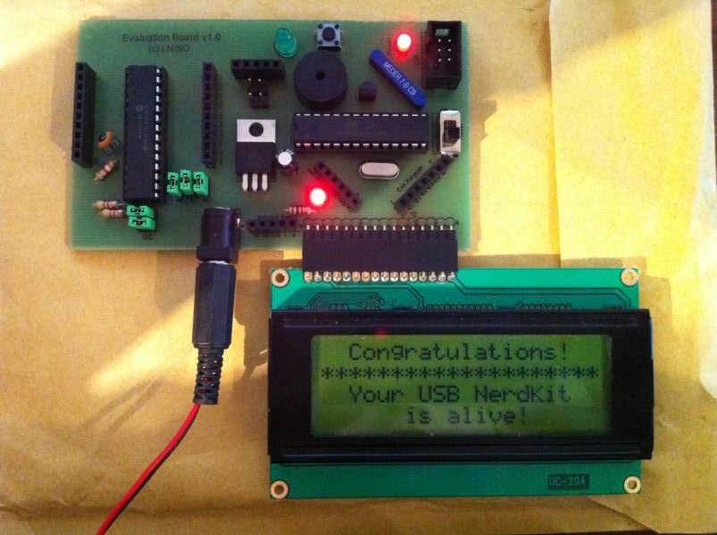

Hallo an alle,
ich programmiere hin und wieder mit meinem "Nerdkit".
Normalerweise verwende ich dort den ATMega168, aber wenn der
Programmcode etwas länger wird, kann man auch den ATMega328p verwenden
weil dieser das gleiche Pinout hat.
Ich habe ein und den selben Code einmal auf den 168 und einmal auf den
328p geflashed. (Natürlich das Makefile angepasst - siehe Anhang)
Wenn ich nun das Programm starte, dann ist am 168 der Sound schön kurz
und knapp. Aber am 328 hört sich der Sound wie Slow Motion an und ist
viel zu lang.
Als Ausgang verwende ich einen Piezo Buzzer.
Beide Controller haben einen speziellen Bootloader von "Nerdkit" drauf
welchen ich zuvor rauf lade.
Habt ihr irgendeine Idee was ich hier falsch mache?

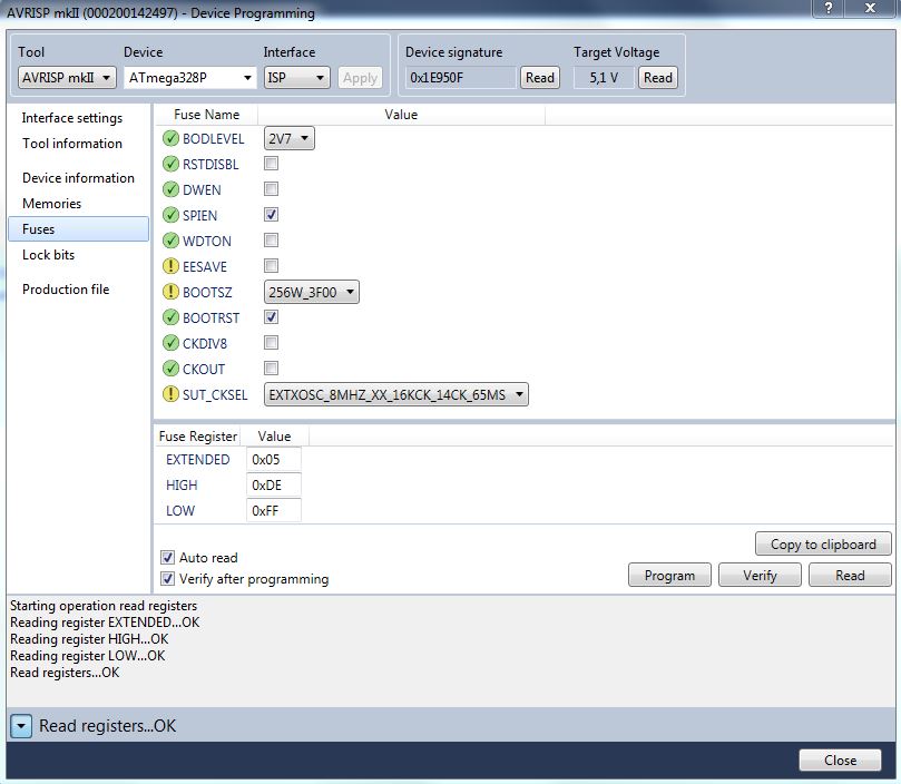

von Nino K. (lnino)
Um das ganze zu vereinfachen, da ich bisher mit den fuses noch nicht
viel zu tun hatte. Da ich nicht nur den Nerdkit besitze, kann ich auch
alternativ mit einem AVRISP mkII und dem AVR Studio flashen.
Sind diese Settings so korrekt?
Bei EXTENDED, HIGH und LOW habe ich die Werte vom Arduino Board mal
eingetragen, in der Hoffnung, dass die stimmen können. (Da der Arduino
ja auch einen 328p hat)
Als kleiner Hinweis. Beim Nerdkit verwenden wir einen 14.7456 Mhz Quarz.
Beim Arduino einen 16 Mhz Quarz.

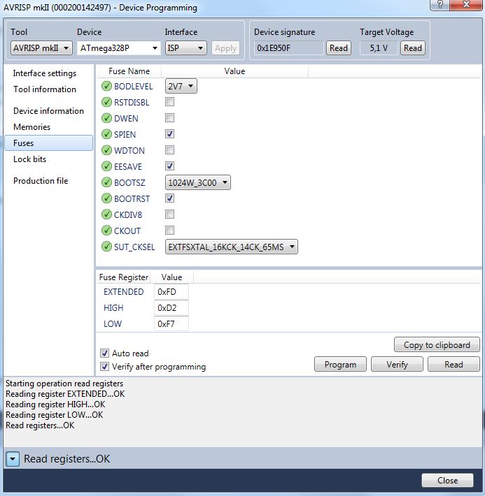

von F. F. (foldi)
Draco schrieb:
> ClockDiv 8 ist doch aber an, wie kommst du da zum Schluss das es aus
> ist?!
Und nach dem geposteten Bild, wie kommst du darauf, dass er an ist?
von Nino K. (lnino)
Wenn ich im AVR Studio auf Device Programming gehe und dann auf Fuses
ohne was zu verändern, dann sehe ich doch die aktuell gesetzten fuses
oder?
(siehe Bild)
von Draco (Gast)
F. F. schrieb:
>> ist?!
Weil ich dann davon ausgehe das das dann so auch in den µC geschrieben
wurde ;) Deswegen ja auch die Frage nach den aktuellen Fuses, welche
sich im µC befinden - da ja mehrere Ungereimtheiten in dieser Liste sind
Aber laut dem neuen Bild ist CKDIV8 nicht gesetzt.

von Nino K. (lnino)
Draco schrieb:
> Ahhhhh...0 = programmed / 1 = unprogrammed...
> Jaja, andersrum (Nach zwei Tagen Bitshiften war mir itze grad nich klar
> das gerade bei den Fuses 0 ja und 1 nein heißt) - mein Fehler ^^ Da
> entschuldige ich mich :D
Kein Problem. :-)
Ich habe nun zu Testzwecken mal den Haken bei CKDIV8 reingemacht und
dann das Programm ablaufen lassen. Nun ist der Ton noch langsamer. Also
der Wert von CKDIV8 passt. Aber warum könnte dann der Sound dennoch um
einiges langsamer sein, trotz deaktiviertem CKDIV8?
