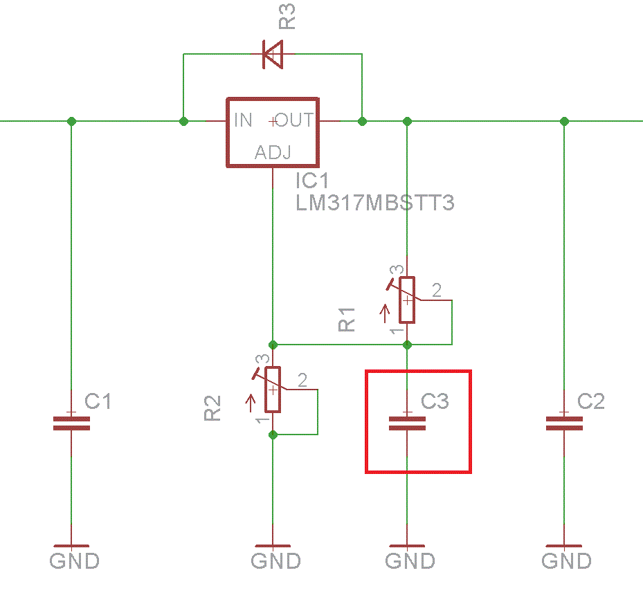

Guten Tag liebe Forengemeinde,
ich habe eine Frage zu einem Bauteil im Angehängten Schaltplan. Aber
zuerst die Vorgeschichte ;)
Ich habe ein altes Netzteil geschenkt bekommen, welches von den
Angeblichen 15V Uout nur 7,xx lieferte. Also aufgeschraubt und auf die
Fehlersuche gemacht: Bauteile auf sichtbaren defekt
überprüft-->Schaltplan gezeichnet um zu schauen, wo die fehlende
Spannung "verschluckt" werden könnte--> Messungen an relevanten
Bauteilen durchgeführt und siehe da: Das Poti von Uout zu Uadj (hier R1)
war falsch eingestellt. Wert korrigiert--> nun alles tutti.
Aaaaaaber, eine Sache verwundert mich: Was macht der Kondensator C3?
Wofür wurde dieser eingesetzt? Es ist ein Elko mit 10µF und der Regler
ist ein LM350K. Bitte verzeiht die Falsche Bauteilbezeichnung des IC's
im Schaltplan, da ich nur eine "Skizze" des Plans für das Forum
brauchte, (und meine Handzeichnung nicht für's Forum geeignet ist :D)
habe ich die Bauteile nicht umbenannt.
Vielen Dank schonmal im Voraus!
Viele Grüße & schönen Sonntag!
Er vermindert das Rauschen der Spannung am Ausgang. Um wie viel seht man
hier:
http://www.tnt-audio.com/clinica/regulators_noise2_e.html
Er ist also im Allgemeinen überflüssig und du kannst ihn wegmachen. Man
baut ihn höchstens bei high-end Audioschaltungen oder präzisen
Messverstärkern ein.
Ebenso wie die Diode 'R3', die nur nötig ist, wenn vor dem
Spannungsregler ein Kurzschluss möglich ist (oder zumindest noch eine
hochstrom-Last hängt).
Steht alles im Datenblatt des LM350
http://www.ti.com/lit/ds/symlink/lm350-n.pdf
Dort steht auch, daß WENN mna schon 'R3' und den Elko spendiert, auch
eine Diode parallel zu R1 nötig ist.
Figure 17. Regulator with Protection Diodes
Übrigens ist R1 als Poti ziemlich ungünstig, man könnte es versehentlich
auf 0 stellen....

Datenblatt lesen? Z.B.
http://www.onsemi.com/pub_link/Collateral/LM350-D.PDF
The adjustment terminal may be bypassed to ground to
improve ripple rejection. This capacitor (CAdj) prevents
ripple from being amplified as the output voltage is
increased.  A 10mF capacitor should improve ripple
rejection  about 15 dB at 120 Hz in a 10 V application.
Der CAdj ist der C3 in deinem Bild.
Nach meinem Dafürhalten reduziert er aber deutlich das Ausregelverhalten
bei Lastsprüngen.
Genau deswegen habe ich auch nicht so recht verstanden, warum dieser C
überhaupt da ist.
Aber ist der C2 nicht dafür gedacht, dass Rauschen der Ausgangsspannung
zu minimieren?
Und warum R1 ein Poti ist, habe ich mich auch gefragt. Das Netzteil ist
von 1987, vielleicht gabs da gerade eine Überproduktion an 500Ohm Potis
:D
Aber auf jeden Fall nochmals vielen Dank, vor allem für die kurze
Wartezeit auf des Rätsels Lösung!
#4429322
> zu minimieren?
Jein.
Ein grösserer C2 verringert auch das Rauschen, aber der Effekt von C3
wird durch den LM317 verstärkt - ein kleinerer Wert dort bringt also
mehr als ein grösserer Wert bei C2.
Wichtig ist C2 vor allem damit der Regler bei allen Lasten stabil
bleibt. C2 liefert bei Laständerung eine noch weitgehend konstante
Spannung auch wenn der Regler (weil für die schnelle Änderung zu
langsam) noch nicht nachregeln konnte.
