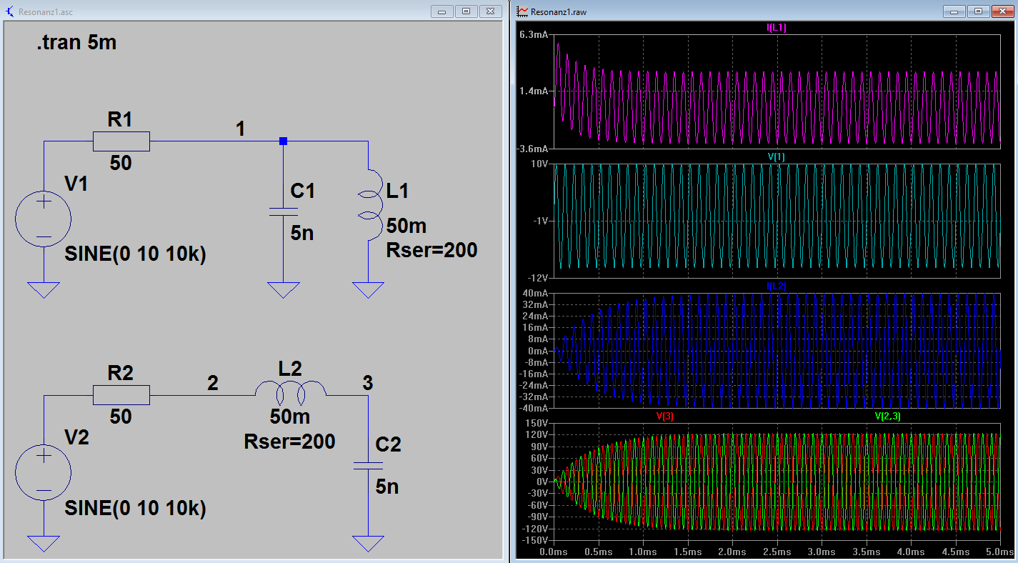

#4442861
Ich trete jetzt mal den Beweis an, dass mit Serienresonanz in deinem
Beispiel 12mal soviel Strom erreicht wird wie mit Parallelresonanz.
Achtung man beachte, dass der 5nF Kondensator bei Serienresoananz bei
ANteuerung mit 10V mindestens ein 150V Typ sein muss. Bei höherer
Eingnagsspannung als 10V entsprechend mehr.
Im Anhang die Simulation mit LTspice.
.asc Schaltplan, .plt Plot Settings
LTspice ist ein kostenloser SPICE-Simulator von www.linear.com .
Helomut

Wie immer hast Du Recht.
Ja, aufgrund der Resonanzüberhöhung im Serienkreis liegt über der Spule
eine entsprechend überhöhte Spannung an, und in demselben Maße ist auch
der Spulenstrom überhöht.
Du hast mich überzeugt.
#4442906
Die Simulation ist nicht falsch, aber die Rückschlüsse daraus sind
falsch. Ganz falsch.
Es geht doch nicht darum, eine möglichst hohe Spannung an einer
Induktivität aufzubauen, sondern ein starkes Magnetfeld zu erzeugen.
Stichwort Ampèrewindungen (die dann proportional zur Feldstärke sind):
Vorausgesetzt, dass man die Freiheit hat, Induktivität und Kapazität
selber bestimmen zu können(!), bin ich in der Lage, zu jeder
Serienresonanz in der obigen Schaltung einen Schwingkreis in
Parallelresonanz zu dimensionieren, der die selbe Feldstärke in der
Induktivität erzeugt.
Im obigen Fall brauche ich in der Parallelresonanz dafür eine kleinere
Induktivität und entsprechende größere Kapazität. Mit sinkender Anzahl
der Windungen sinkt der Wert der Ampèrewindungen (~ Feldstärke), aber:
Im Quadrat dazu sinkt die Induktivität und steigt der Strom. Unterm
Strich steigt umgekehrt proportional zur Windungszahl die Feldstärke.
Letztendlich bestimmen nur die zur Verfügung stehende Leistung und die
im Schwingkreis entstehenden Verluste (auch durch Auskopplung von
Energie) die maximale Feldstärke.
Und das ist identisch mit Serien- und Parallelresonanz zu erreichen, nur
muss die Dimensionierung von L und C entsprechend angepasst sein. Das
schrieb ich schon oben, nur nicht so ausführlich.
Ob Parallel oder Serie würde ich danach entscheiden, welche der Elemente
einfacher herzustellen bzw. zu beschaffen sind.
Nachtrag: Bei idealen Blindelementen, also keine Verluste und keine
Energie-Auskopplung, kann ich in beiden Resonanzarten beliebig(!) hohe
Feldstärken erreichen, auch bei Quellen mit endlichen
Ausgangswiderständen, z. B. 50 Ohm. Bei der Serienresonanz brauche ich
dafür extrem große Induktivitäten und kleine Kapazitäten und bei

Noch'n Nachtrag:
Was ich beschrieb, stellt noch nicht dar, was passiert, wenn ein Serien-
oder Parallelresonanzkreis an einer niederohmigen Quelle, z. B. an einer
Audio-Endstufe statt an einem 50 Ohm-Generator betrieben wird.
Der Serienresonanzkreis schließt sie kurz, nur Verluste im Resonanzkreis
sorgen dafür, dass es kein perfekter Kurzschluss ist. Der Strom in L und
C ist gleich dem Ausgangsstrom der Quelle, die Spannungen an L und C
werden sehr hoch und brechen mit den Verlusten ein.
Der Parallelresonanzkreis belastet die Quelle im Idealfall nicht. Die
Spannungen an L und C sind gleich der Ausgangsspannung der Quelle, der
Strom in L und C kann dabei sehr hoch werden und ist konstant.
Ich könnte jetzt noch länger über "was passiert, wenn..."  schreiben.
Aber es sollte klar sein, dass in der Praxis eine dem Ideal nahe
kommende Quelle, z. B. eine niederohmige, zu anderen Verhaltensweisen
als z. B. ein Generator mit 50 Ohm führt, bei dem man die höchste
Ausgangsleistung mit Last = Quellimpedanz bekommt.
