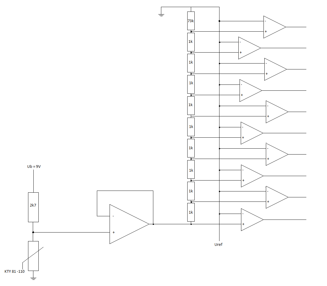

von PMBo (Gast)
das ist das erste Mal das ich so ein Projekt umsetze daher bitte ich um
etwas Nachsicht.
Es geht darum einen KTY 81-110 auszuwerten ohne einen uC zu benutzten.
Ausgewertet wird das ganze nur für Temperaturen von 12°C bis 30°C (in
2°C Schritten). In dem Bereich habe ich eine Spannungsveränderung von ca
30mV pro 2°C ermitteln können. Für jeweils 2°C soll dann eine bestimmte
LED leuchten, also bei 12°C, 14°C ... 30°C. Ich hab mal eine Skizze
angefügt mit einer Schaltung wie ich mir das vorstelle und umsetzen
würde. Weiss nicht ob das totaler quatsch ist weil ich es noch nie
gemacht habe.
Dazu habe ich jetzt ein paar Fragen:
-Würde das mit meiner Schaltung gehen oder gibt es eine einfachere /
bessere Methode?
-Woher weiss ich welchen OpAmp ich als Impendanzwandler nehme? Kann ich
da einfach als Beispiel den TL 052CP nehmen?
-Gleiches gilt für die Komparatoren, kann ich da die LM339 DIL nehmen?
-Die ganze Schaltung soll mit einem 9V Block betrieben werden, soll ich
nun gleich die 9V für die Sensoren und Referenzspannung zur Verfügung
stellen oder die vorher auf z.B 5V runterregeln? Sprich da die Spannung
der Batterie ja mit der Zeit immer weiter runter geht. Verschiebt sich
mit fallender Batteriespannung die Spannungswerte der Schaltung
proportional so das sie weiterhin funktionieren würde (bis zu einem
bestimmten Punkt natürlich) - oder brauche ich ne niedrigere
Betriebsspannung?
Das war es erst mal.
Danke im vorraus und viele Grüße

Moin!
Aaaalso, grundsätzlich würde das so funktionieren, aaaber:
-Warum überhaupt den impedanzwandler nutzen? Du könntest die Spannung
des PTC's direkt als Referenzspannung für deine Fensterkomparatoren
nutzen und deine 1k Widerstände mit jeweils 10k bemessen, dann ist der
Stromverbrauch aus deiner Versorgung auch minimal.
-Als Komparatoren gibt es zig hundert mögliche, für deine Anwendung
würde der LM324 schon genügen (Wald und Wiesen OPV, daher sehr günstig)
- Zu deiner Spannungsversorgung: Ich würde parallel zur Batterie einen
Widerstand und eine Z-Diode schalten und dann parallel zur Z-Diode
deinen PTC mit dessen Vorwiderstand. So hast du über die gesamte
Lebensdauer der Batterie eine nahezu konstante Spannung. Wenn du dann
eine 5V Z-Diode nimmst, kannst du die Batterie wirklich bis "zum
bitteren Ende" leer saugen.
Hast du dir schon Gedanken zur Versorgungsspannung deiner OPV's gemacht?
Grüße
Die ganze Leiter mit 10 Komparatoren ist schon in einem LM3914
enthalten. Wenn du also dieses IC verwendest, könntest du dir den
Löwenanteil der Schaltung sparen. Der LM3914 steuert auch direkt LED an.

Die Spannung für den PTC/Widerstands Teil muss man nicht extra
stabilisieren. Es reicht, wenn die Widerstandskette für den Vergleich
die selbe Spannung nutzt. Um die Eigenerwärmung klein zu halten sind
weniger als 9 V schon angebracht, eher so etwa 3 V. Dafür reicht dann
auch ein Vorwiderstand (oder man nimmt gleich 3 oder 4,5  V (= 2 oder 3
mal AA) als Versorgung.
Den Impedanzwandler braucht man nicht - wenn dann wäre ggf. ein OP als
Brückenverstärker sinnvoll, muss aber bei den geringen Anforderungen
nicht.
Die Schaltung halt auch noch einen Fehler - das Temperatursignal gehört
an die zusammengeschalteten Komparator-Eingänge - die Teiler Ketten an
die anderen Eingänge.
Der LM339 als Komparator ist im Prinzip OK, und auch sehr billig. Der
braucht aber relativ viel Strom für Batteriebetrieb. Sparsamer wären
etwa MCP6544 (aber nicht über 5 V).
Je nachdem was mit dem Signal gemacht werden soll, gibt es ggf. auch
noch einfachere Lösung.

von Kurt (Gast)
Einfachere Lösung wurde oben schon genannt.
Schau Dein Schaltplan genau an.
So wie die Referenzspannung geschaltet ist, entsteht ein Kurzschluss!
Die Referenzspannung  mit der Widerstandskette gehört an den minus
Eingang der Komparatoren. Mit jedem Widerstand ändert sich die
Referenzspannung. Das soll so sein.
Die Messspannung vom KTY gehört an die zusammengeschalteten plus Eingang
der Komparatoren. Oben bei den zusammengeschalteten Eingängen die
Verbindung zur Masse muss aufgetrennt werden!
