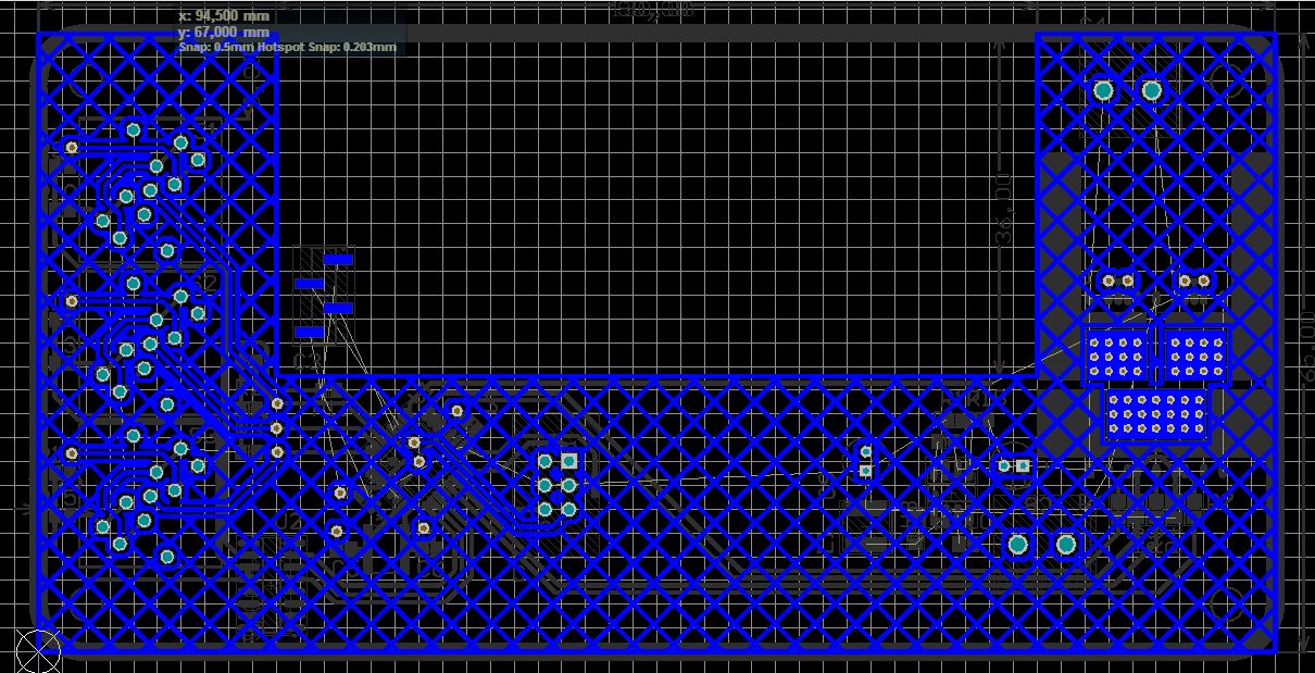

(siehe Anhang) ist im Endergebnis genau so gewollt.
Jedoch würde es mich freuen, wenn ich zum Arbeiten auf dem Bottom Layer
diese Plane (verbunden mit Net GND) temporär nicht sehen würde.
Ich habe schon geschaut, ob ich den Bottom-Layer duplizieren kann
(scheinbar nicht)
Nur das Shapes in Draft &&|| Final dargestellt werden können.
Was es mit Draft und Final auf sich hat, konnte ich leider ebenfalls
nicht ermitteln.
Jemand eine Idee?
Grüße Oekel

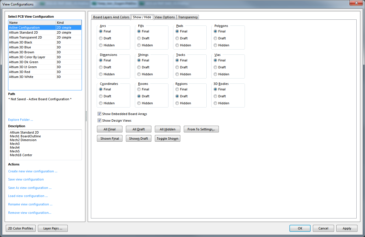

Gast #4429867
im PCB Editor : Tools - Polygon Purs - Shelf Polygon(s) , da sollte
vielleicht ein selektiert sein, oder man shelf-t alle
im PCB Editor : Rechtsclick - options - BoardLayers & Colors - Show/Hide
