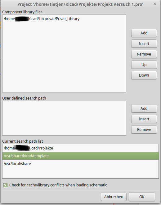

ich hoffe es kann mir jemand bei meinem Problem helfen. Ich habe mir auf
meinem Rechner Kicad installiert und versuche zurzeit mein erstes Design
zu erstellen, leider wird die Bauteil-Bibliothek nicht mit eingebunden!
Auf dem Rechner läuft Linux Mint.
Hatte schon unter user/share/kicad den Ordner linrary angelegt und dort
die Bauteile hinein kopiert, leider ohne Erfolg.
Es sollte ja unter Preferences/Components Libraries alle Bibliothek
eingetragen sein, dies ist aber nicht der Fall, siehe Anhang.
Vielleicht hat ja jemand von euch eine Idee wo ich da ansetzen muss.
Schon einmal vielen Dank und sein schönes Wochenende.
#4429599
ich vermute mal dass Du versuchst, eine eigene, von dir kreierte
Bibliothek ein zu binden.
Das geht folgendermaßen:
Preferences -> Component Libraries -> dann den Add-Button neben dem
oberen Kasten drücken und zu deiner Bibliothek browsen, und diese
auswählen -> Öffnen drücken -> fertig.

Gast #4429612
3 schwarze Balken wären besser gewesen ;-)
Mal abgesehen davon, wo sind all die anderen Bibliotheken?
In deinen Such-Pfaden fehlt:
/usr/share/kicad/library
#4429625
ich habe unter Linux Mint mit KiCAD 4.xx auch so meine Probleme gehabt.
Bisher konnte man mit den Standardbibliotheken zumindest erst mal
schnell etwas erstellen, das funktioniert aktuell irgendwie nicht
sauber.
Hast du unter ***/Privat_Library auch *.lib und *.dcim Datei oder ist
dieser Ordner leer? Dann könnte KiCAD auch nichts finden.
Gruß Maik

Gast #4431379
Moin,
und vielen Dank für die vielen konstruktiven Hinweise. Ich habe es nun
zum Laufen bekommen, zwar nicht so wie auf meinem Netbook unter Lubuntu,
aber zum Arbeiten geht es.  Auf dem Netbook wurden die Bibliotheken
automatisch eingerichtet und befinden sich unter
user/share/kicad/library. Auf meinem Rechner mit Linux Mint fehlt dieser
Ordner (Library unter user...). Dafür wurde aber im Persönlichen Ordner
unter Kicad ein Ordner mit kicad-library-master und verschiedenen
Bibliotheken erstellt. Diese kann ich händisch einbinden und darauf
zugreifen.
