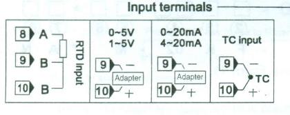

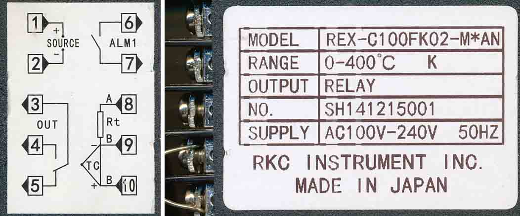

OP #4429723
Hi debe,
Bin auch gerade am Rätseln, ob meiner nicht beides kann.
Am Fühleranschluss sind 3 Klemmen (8/9/10)
Zwischen 9 und 10 steht TC (also Thermocouple)
Zwischen 8 und 9 steht Rt (PT100/JPT100)
Allerdings heisst meine Typbezeichnung C100FK02. Das "K02" bedeutet lt.
Anleitung Thermoelement Typ K 0-400°C.
Da hab ich jetzt gedacht, dass das Gerät nur das kann.
Werd mir mal einen 100R Widerstand schnappen und den zwischen 8 und 9
hängen.
Das Umstellen sollte nicht das Problem sein. Hab mir im Inet schon eine
passende Anleitung gezogen. Sonst hätte ich die kryptischen Anzeigen der
Parameter nicht verstanden.
BTW: Sieht deiner auch so aus wie auf dem Foto?
Edit:
Ahhh jetzt kapier ich auch die komplette Klemmenbezeichnung. Siehe
zweites Foto aus dem Manual. Da kann ich wirklich alles dranhängen. Auch
Spannung und Strom, und den PT100 sogar in Dreileitertechnik
Noch mal Edit:
Hat sich was mit der Anleitung. Lt der soll man den LCK Parameter auf
1000 stellen. Hab aber nur drei Stellen. Habs mit 100 probiert, und komm
auch in das Menu mit SL1, SL2,... aber ab jetzt kann ich nur raten...

Wollte das mit dem 100R-Widerstand jetzt testen: Mein Controller hat an
dem Anschluss gar keine Klemme. :-(
Alles seltsam.

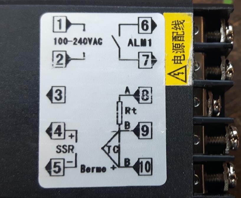

#4430323
Meiner sieht praktisch genauso aus bis auf den Ausgang.
Darum mein Hinweis auf Anleitungen verschiedener Händler. Teilweise sind
da unterschiedliche Angaben. Ich hatte nach einer deutschen Anleitung
gesucht um eindeutige Angaben zu bekommen, keine gefunden.
Gruß debe
OP #4430526
Ok,
Deutsche Anleitung wirst du nie finden. Mir reicht eigentlich schon die
englische, aber da gibt es auch zig verschiedene.
Du hast wenigstens die Klemme 8 verbaut. Da ist bei mir nur gähnende
Leere.
Bringt mir also nichts, wenn ich es schaffe den Regler umzustellen.
