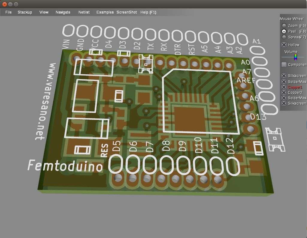

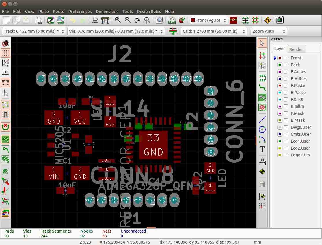

2. Beim Import eines alten PCBs gibt KiCAD einen Hinweis aus, speichern
lässt sich nur das neue Format.
Wenn ich die alten Gerberdateien im 3dViewer betrachte, schaut alles
prima aus. Wenn ich allerdings in PCBnew auf die importierten Layer
schaue, schwirren da leider eine Reihe nicht zugeordneter Objekte ohne
Layerbezug herum. Wenn ich diese einfach mal nicht beachte und nach
geringfügigen Änderungen neue Gerberdateien erzeuge, werden die Layer
kräftig aufgemischt.
Z.B. werden manche Begrenzungen aufgebläht und landen im
Bestückungsdruck, Durchkontaktierungen gehen verloren und einige
Leiterbahnen wechseln mal eben die Seite.
Ursächlich sind sicherlich die nicht zuordenbaren frei umher
schwirrenden Objekte.
Gibt es da ein Library Problem beim Import?
Wie ordnet man solche Findlinge am besten zu?

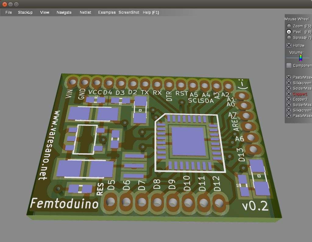

Ich habe ich mir die Femtoarduino Seite mal angesehen. Mit der älteren
Application: kicad Version: (2015-03-14 BZR 5513)-product Release build
klappt es problemlos. Leider habe ich meine Wechselplatte mit dem RC4
100km von hier liegen gelassen. Das kann ich also erst frühestens
nächste Woche testen.
PS: Der Upload von Screenshots klappt von meiner Seite auch nicht, weil
ich z.Z. an einer 5k Leitung hänge.
Sowohl Gerbv aus dem gEDA Projekt als auch das KiCad eigene GerbView
zeigten alles richtig an. Auch die 3D-Ansicht und das Board war ok.
 Aber im Schaltplan waren einige Anschlüsse zu kurz.
Letzteres resultiert daher, das die aktuellen Symbole einen Tacken
verkleinert worden sind, und die Symbolbibliothek fv_kicad_lib des
Autors
nicht im Projekt mitgeliefert wurde.
Das Problem konnte gelöst werden, indem ich ALLE Symbolbibliotheken
aus der Bibliothekstabelle geschmissen habe, und dafür die beiden
Cache-librarys (Femtoduino_breakoutboard-cache.lib und
Femtoduino-cache.lib) aus dem Projekt eingebunden habe.
Das Projekt war also nicht richtig übergeben worden. Spätestens zum
Abschluss bzw. bei der Übergabe eines Projektes sollten alle
Symbolbibliotheken aus der Bibliothekstabelle gelöscht werden, und dafür
dann die Cache Bibliotheken des Projektes eingebunden werden.
Sonst verändern Änderungen an den Ursprungslibs (wenn diese nicht im
Namen eine neue Revisionsbezeichnung tragen) das Projekt ungewollt.
Und natürlich müssen diese Cache Bibliotheken im Projektordner sein und
mit Archiviert bzw. Übergeben werden.

Gast #4445991
KiCAD's GerbView hat bei mir die Layer-Chronologie durcheinder
gewürfelt.
Den "ausgelieferten" Zustand betreffend ja, siehe screen im 1. Beitrag.
Das Problem tritt auf, wenn ich anfange, etwas verändern zu wollen.
Z.B. eine Wertänderung im Schaltplan mit anschließend neu erstellter
Netzliste oder Layoutänderung, oder..
Im zweiten Beitrag ist ein Bild zu sehen als Folge der geringst
möglichen Änderung zu sehen: Der ausschließlichen Speicherung im neuen
Format, im Anschluss wurden die Gerber-Dateien geplottet.
Aus ehemaligen Padbegrenzungen wurden plötzlich Kreise, welche im
Bestückungsdruck den sparsam vorhandenen Lötbereich fast völlig
zukleistern.
Ich hatte dieses Beispiel gewählt, weil es sich bei mir unter
Win7/Ubuntu reproduzierbar so dargestellt hatte.
