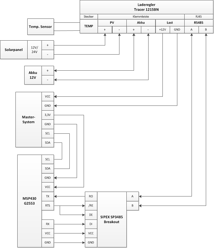

Projektbeschreibung:
In meinem Projekt muss ich ein Energieversorgungsmodul für ein autarkes
System entwickeln. Das System selbst kommuniziert über den I2C-Bus und
wird von einem Solarladeregler mit 12V Spannung versorgt. Damit man
immer weiß, was der Laderegler tut bzw. wie groß sein Strom und Spannung
sind, habe ich mir einen Laderegler Tracer 1215BN mit dem MODBUS
ausgesucht. Nun ist das Problem, dass eine Schnittstelle zwischen dem
MODBUS und dem I2C- organisiert werden muss. Dabei habe ich an den
MSP430G2553 mit dem Transceiver SP3485 von SparkFun (Breakout RS485)
gedacht, da sie, meiner Meinung nach, die Voraussetzungen dafür
erfüllen.
Voraussetzungen:
Auf der I2C-Seite muss der Mikrocontroller als ein Slave-Gerät mit
400KHz fungieren.
Auf der MODBUS-Seite ist der MSP430G2553 als Master-Gerät mit folgenden
Einstellungen (laut dem MODBUS-Protokoll vom Laderegler) zu betreiben:
  Modus: RTU
  16bit MODBUS addresses (per the modbus.org spec)
  BPS: 115200 baud
  Parity: none
  Data bits: 8
  Stop bits: 1
  Flow control: none
Kommunikation:
Die Kommunikation zwischen dem System und dem Laderegler stelle ich mir
folgendermaßen vor:
Das I2C-Master-System sendet eine Anfrage-Nachricht an den
I2C-Slave-Mikrocontroller und löst eine Interrupt-Routine aus.
Der Mikrocontroller sendet eine Anfrage-Nachricht als Master per MODBUS
an den Laderegler weiter. Um z.B. den Wert der aktuellen Spannung vom
Laderegler zu bekommen, wird folgende Nachricht an den Laderegler
geschickt: 01 04 31 04 00 01 7E F7
01    Device ID
04    Function Code
31 04 Register Address
00 01 Register Count
7E F7 CRC Summe
Der Laderegler antwortet darauf und sendet die Werte von Spannung und
Strom, die im RAM vom Mikrocontroller gespeichert werden. Die
Antwort-Nachricht für die Spannung würde z.B. folgendermaßen aussehen:
01 04 02 04 CE 3A 64
Die hexadezimale Zahl 04 CE würde als dezimale Zahl dem Wert 1230
entsprechen bzw. 12,3V.
Nachdem die Werte im Speicher vom Mikrocontroller abgelegt sind, werden
diese per I2C-Bus an das I2C-Mastersystem weiter geschickt.
Frage:
Würde es so, wie ich es beschrieben habe, funktionieren oder ist das
Konzept nicht zu realisieren?
Bin für jede Hilfe und Kritik sehr Dankbar!
Gast #4430402
Das sollte soweit als Gateway funktionieren. Die Baudrate kann ggf. Nach
Gerät abweichen, also Blick ins Datenblatt.  Dazu im Hinterkopf
behalten, dass je nach modbus Gerät die in ein Timeout laufen können,
wenn nicht zyklisch Modus Pakete ankommen, aber auch dazu müsste was im
Datenblatt stehen.

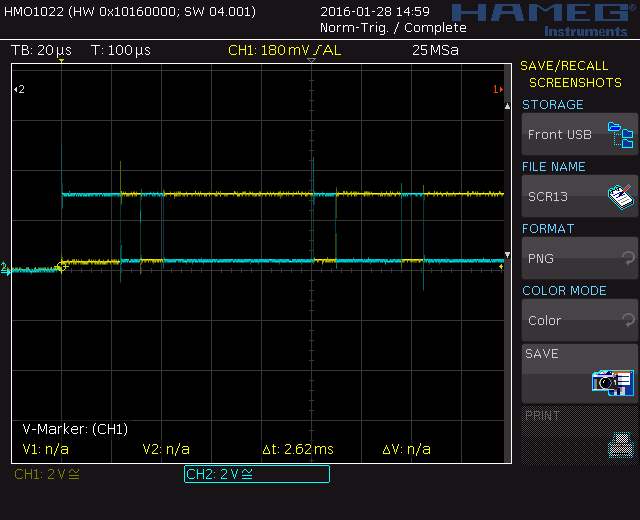

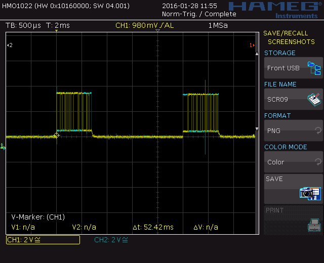

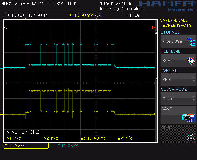

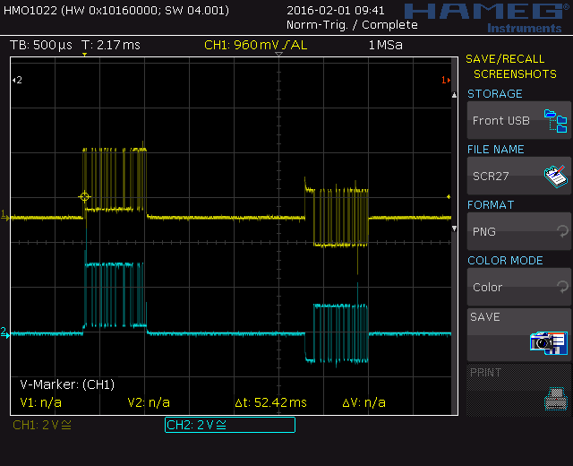

OP #4444644
Hab nun den MSP430G2553 soweit programmiert, dass ich eine Nachricht
verschicken kann (Bild vom Oszi im Anhang). Allerdings antwortet der
Laderegler auf die Anfrage nicht...
1. Warum kommt nichts zurück vom Laderegler?
Wenn ich die gleiche Anfrage [01 04 31 04 00 01 7E F7] per Simply Modbus
Master vom PC->USB-Adapter->Laderegler schicke, dann antwortet mir auch
der Laderegler zurück.
2. Beim Senden sollte die P1.0 LED angehen - dies passiert aber auch
nicht...
Hier ist ebenfalls der Code, den ich benutze:

Persönliche Seite #4444661
Daß die "Sende"-LED nicht angesteuert wird, ist klar, denn Du verwendest
kein interruptgesteuertes Senden. Daher wird der Sendeinterrupt nie
ausgelöst und Deine USCI0TX_ISR nie aufgerufen.
Woher stammt Dein Code zur Ansteuerung der USCI?
Du musst beim 'G2553 sehr genau hinsehen sein, der verwendet zwar wie
diverse andere MSP430-Varianten auch die USCIA/B, aber mit einer
ziemlich anderen Interruptverteilung.
OP #4444682
Hallo Rufus,
ich dachte, dass die Sende-ISR wird dann aufgerufen, wenn in TX-Buffer
was kopiert wird?
Den Code habe ich aus verschiedenen Quellen und Codes im Internet
zusammengebastelt und er funktioniert, leider nur zum Teil.
Mir fehlt noch, glaube ich zumindest, Pull-UP und Pull-DOWN Widerstand
am P2.0. Sehe ich das richtig? Mir gefällt das Signal am Oszi irgendwie
nicht - zu viele Spikes...

Persönliche Seite #4444724
> was kopiert wird?
Nein. Die Sende-ISR wird aufgerufen, wenn
* der Interrupt aktiviert ist und
* der Sendepuffer leer ist
Der typische Code in der Sende-ISR lautet deswegen
1. Hole nächstes zu sendendes Zeichen
2. Schreibe dieses Zeichen in den Sendepuffer
> Mir gefällt das Signal am Oszi irgendwie nicht - zu viele Spikes...
Das Signal ist doch top.

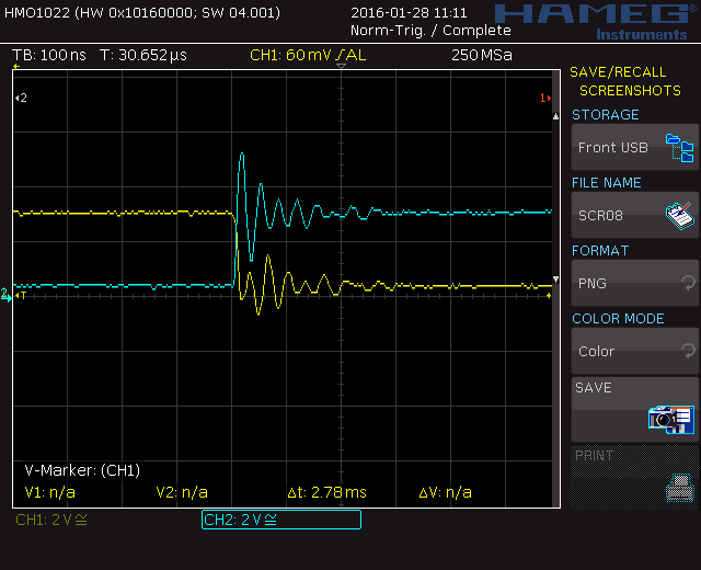

> Max
Das mit der Sende-ISR muss ich mich noch beschäftigen...
Aber wenn das Signal in Ordnung ist und auf die gleiche Anfrage vom PC
der Laderegler sich meldet, warum antwortet er dann in diesem Fall
nicht?
Ich habe zwischen zwei Bytes eine Pause von 4µS und laut dem MODBUS
Protokoll müssen es mindestens 3,5µS sein. Mir fällt da momentan nichts
mehr ein, was ich noch jetzt machen bzw. ändern kann.
Gast #4444805
das sind 100ns pro Abschnitt, das Schwingen ist vollkommen normal bzw
ein Messfehler, darüber brauchst du dir keine Gedanken zu machen, wenn
du die Schleife zwischen Messspitze und Messmasse kleiner machst wird
das Schwingen auch kleiner.

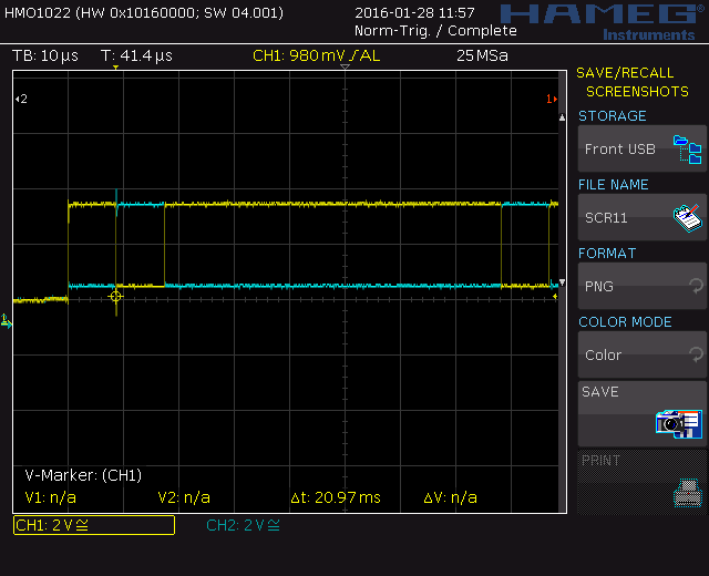

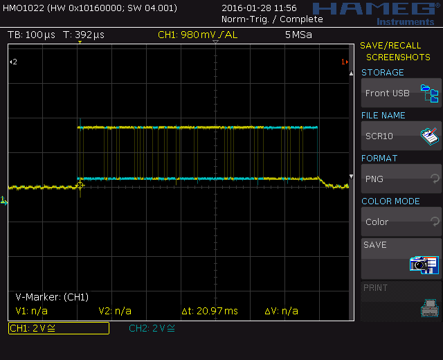

Also ich sehe schon einen gewaltigen Unterschied zwischen dem PC und µC
beim Versenden der gleichen Anfrage - 01 04 31 04 00 01 7E F7.
Die Anfrage vom PC ist ungefähr 700µS lang und hat am Anfang zwei
Zeichen gleicher Länge. Bei dieser Anfrage meldet sich der Laderegler
und sendet eine Antwort.
Beim µC ist die Anfrage ca. 600µS lang und hat am Anfang zwei Zeichen
mit gleicher Länge nicht.
Screenshots 09,10,11 im Anhang sind vom PC und 07 vom µC.
OP #4444950
Max G. schrieb:
> Wenn man beim PC nun noch etwas erkennen würde...
> Was zeigen CH1 und CH2? Während der Übertragung sind beide zueinander
> invers, außerhalb der Übertragung beide Null. Oder sehe ich das falsch?
> Max
Bei dem Protokoll wird eine Nachricht verschickt, die über die
Potenzialdifferenz zwischen dem Kanal A und B übertragen wird. Je
nachdem, ob zwischen der Datenleitung A und B eine Differenzspannung von
mind. +/-200mV vorhanden ist, wird eintweder eine 1 oder 0 übertragen.
Bei mir sind beide Leitungen vor dem Übertragen auf GND, so sehe ich es
zumindest...
Persönliche Seite #4445005

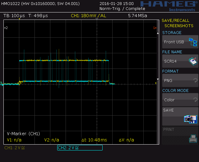

OK, danke.
Kannst du die Screenshots der µC-Variante noch mal mit einem Offset
machen, so dass man auch tatsächlich etwas sieht? Die beiden Linien
liegen dermaßen übereinander, dass das Nutzsignal nur schwer zu erkennen
ist. Beim PC-Signal (letztes Bild) ist es ok.
Du könntest alternativ dein Oszi auch per Math-Mode dazu bringen, die
Differenz der Kanäle auszugeben. Das wäre sogar noch besser.
Und: wo sehe ich eigentlich die zeitliche Auflösung?
Max
OP #4445088
Max G. schrieb:
> OK, danke.
> Max

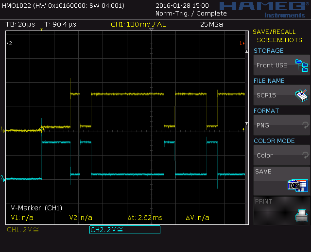

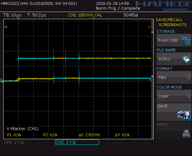

Im Anhang sind nun alle Screenshots vom µC-Signal.
Die Zeitliche Auflösung steht oben links bei TB.
Mich stört gerade, dass die beiden Signale unterschiedliche Länge
aufweisen und gar nicht ähnlich sogar am Anfang sind...
Die Math-Mode Funktion ist mir nicht bekannt. Würde dies was bringen?
Ich meine bloß ich bin der Meinung das Problem liegt eher am falschen
Signal, das mein µC liefert.
Weiss aber ehrlich gesagt noch nicht warum...

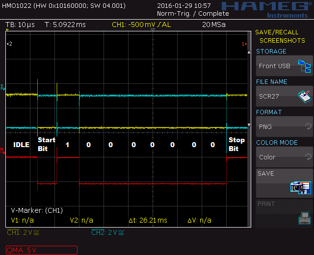

Das µC-Signal mit gleicher Nachricht ist aber kürzer und es sind ca.
580µS(siehe Bild - µC-Signal).
Wenn ich nun aber nun 1 Byte (0x01) vom µC sende, dann sieht alles top
aus (siehe Bild - 1 Byte 0x01).
Warum schickt dann der µC die Nachricht nicht komplett?
Jemand eine Idee?
OP #4449740

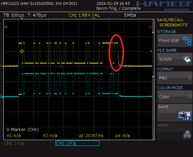

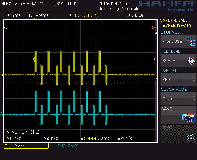

Also ich habe es hingekriegt!)
Die Anfrage vom µC fiel mir, wie ich schon sagte, etwas kurz auf.
Dann habe ich eine Pause beim Versenden von 2 Bytes hinzugefügt und dann
am Ende fehlten mir noch 40µS mit dem HIGH Signal (siehe Bild: Signal
mit Pause). Danach ist es mir gelungen, die Antwort von meinem
Laderegler zu bekommen (siehe Bild: Anfrage mit Antwort).
Die Anfrage vom µC und die Antwort vom Laderegler sind im Bild
verschoben, da sie unterschiedliche Groundpotentiale haben: beim µC
Stromversorgung vom PC und beim Laderegler Stromversorgung von
Autobatterie. Der DC-DC Wandler für den µC ist momentan nicht
funktionsfähig, sobald ich einen neuen bekomme, werde ich die Potentiale
ausgleichen können und das Problem sollte gelöst sein.

Im Anhang habe ich ein Bild hinzugefügt, wie die Kommunikation
stattfindet. Es werden insgesamt 6 Frames vom µC an den Laderegler
geschickt, jeweils 8 Byte lang. Nach jedem Frame vom µC antwortet der
Laderegler mit seinem eigenen Frame, der 7 Byte lang ist.
