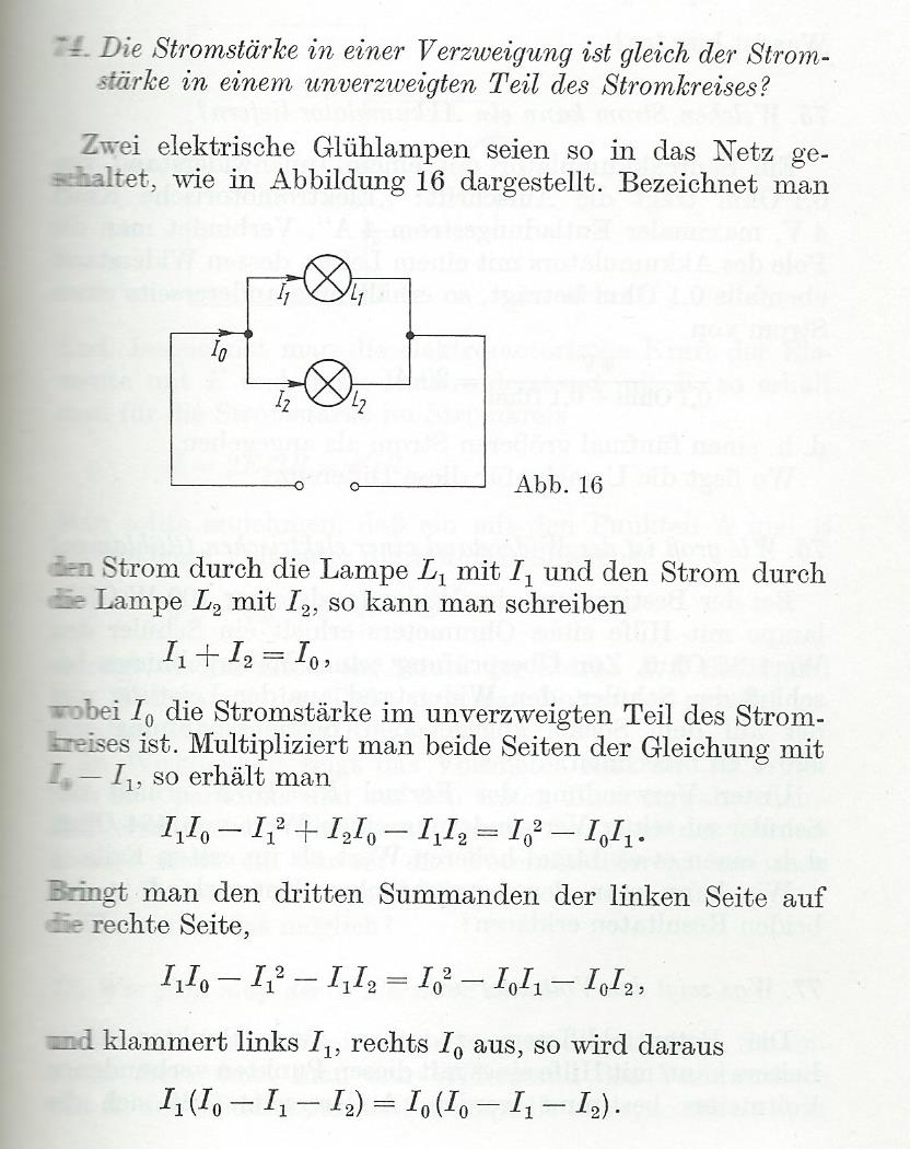

Immer der gleiche Strom ?
Gast #4430377
Joe schrieb:
> Aus der letzten Zeile sieht man, dass beide Ströme immer gleich sind.
> Also: I0 = I1
Du darfst da aber nicht kürzen...da der Ausdruck I0-I1-I2 => 0 ist. D.h.
deine Interpretation ist nicht ganz korrekt.
