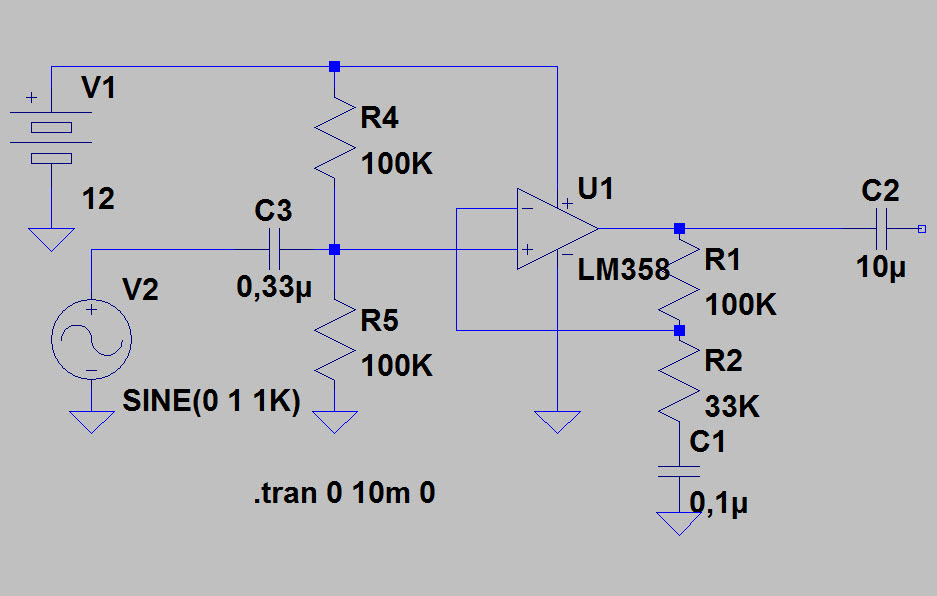

aber gerne mit einem Op-Amp machen, also habe ich es mit der Schaltung
"OpAmp Vorverstärker.png" versucht.

für Stereo das gleiche noch mal aufbauen muss. Ist am Eingang noch
nichts angeschlossen, so arbeitet die Schaltung wie erwartet. Am Ausgang
des Op ist die halbe Betriebsspannung zu messen. Das eigentliche Problem
ist, wenn ich am Eingang das Handy anschließe. Dann sinkt die Spannung
am positiven Eingang des Op's auf 2,8 V. und am Ausgang natürlich auch.
Ohne das überhaupt ein Signal vom Handy kommt. Spiele ich dann vom Handy
ein MP3 ab, funktioniert die Schaltung an sich auch, aber ab einer
gewissen Lautsärke meine ich verzerrt es doch merklich. Wie kann das
sein, dass die Spannung am postiven Eingang so absinkt? Das Handy ist
doch über den Koppelkondensator gleichstrommässig getrennt. Den
Koppelkondensator habe ich bereits getauscht. Den OpAmp habe ich
mittlerweile auch schon mal durch einen MC1458p getauscht. Den habe ich
aus einem alten E-Bass-Verstärker.

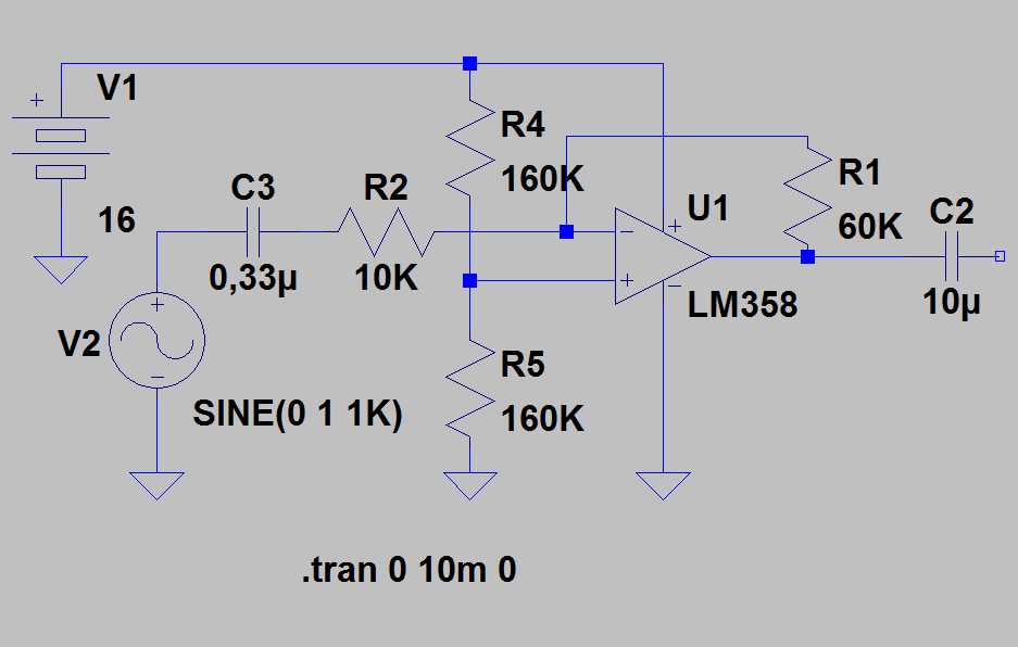

Ich habe die Schaltung auch noch als invertierenden Verstärker
aufgebaut. Siehe Anhang "OpAmp Vorverstärker Invertierend.png" Da
besteht das Problem jedoch auch. Der Ausgang hat dann nach Anschluss des
Handys irgendwas mit 11 V. Bei diesem Aufbau wird das Signal aber eher
gedämpft anstatt verstärkt.

Persönliche Seite #4430437
Welcher Art ist denn C3? Wenn das ein leckiger Keramikkondensator ist,
siehst du da schlicht den Leckstrom an deinen 100 kΩ Widerständen
arbeiten.

Dirk S. schrieb:
> Dann sinkt die Spannung am positiven Eingang des Op's auf 2,8 V.
> Wie kann das sein, dass die Spannung am postiven Eingang so absinkt?
Das sollte höchstens sein, bis C2 und C3 aufgeladen sind.
> Spiele ich dann vom Handy ein MP3 ab, funktioniert die Schaltung
> an sich auch
Die 100k+100k koppeln dir jede Störung der Versorgungsspannung (lass
mich raten: Autoakku) direkt auf das Signal. So ein Murks funktioniert
in der LTSpice Simulation, aber im Auto höchstens als Drehzahlmesser.
> aber ab einer gewissen Lautsärke meine ich verzerrt es doch merklich.
LM358 halt, der begrenzt auf 20mA und kommt vielleicht an seine
Aussterungsgrenzen.

Der hat dasselbe Problem mit den 160k+160k. Abblocken der
Versorgungsspannung scheint dir auch überflüssig zu sein.
