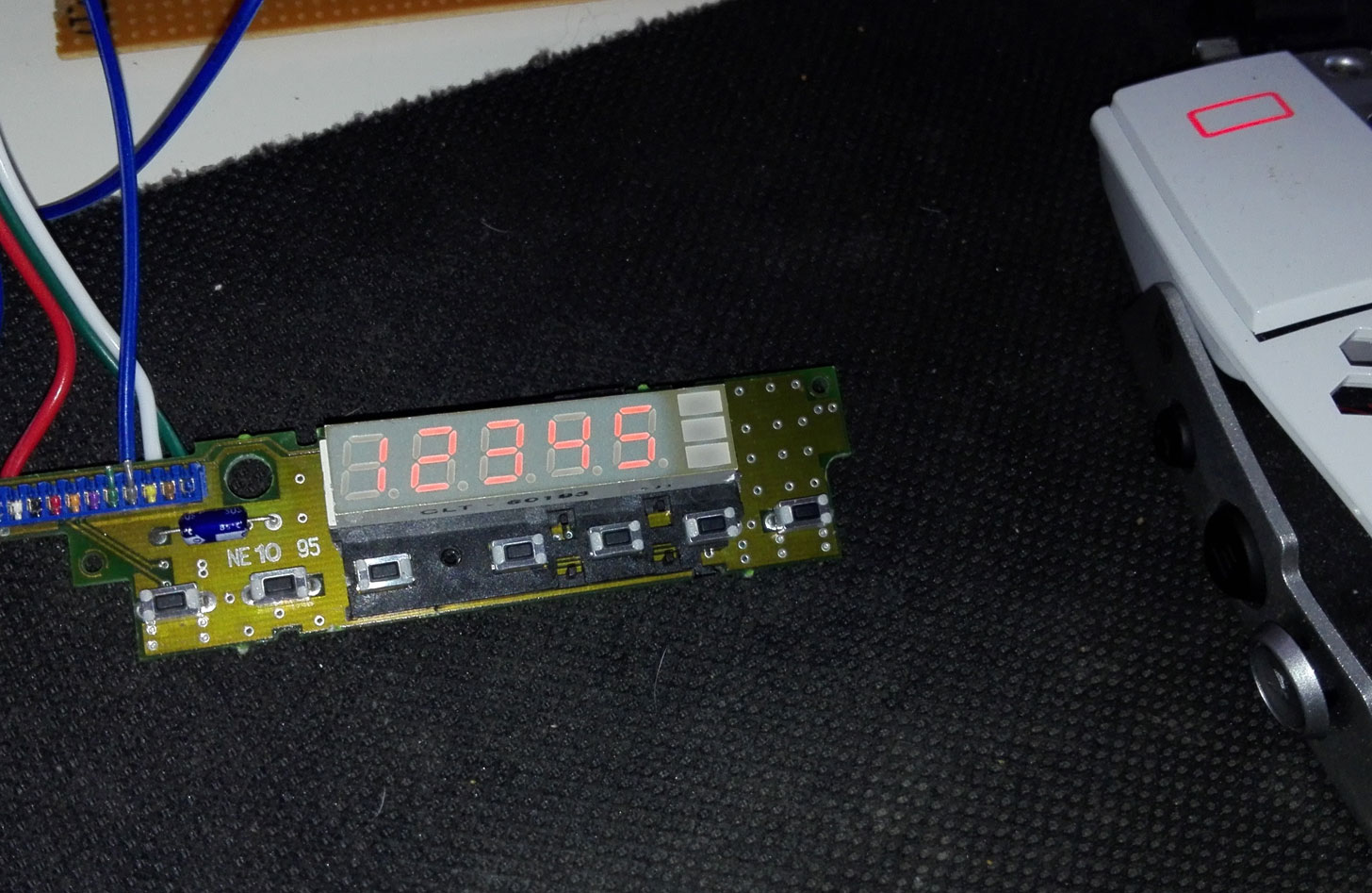

Ich würde gerne eine uint16 mit den einzelnen Zeichen in ein fünfer
Chararray rumschreiben. Verzweifel aber gerade daran...
Beispiel: Vorgegeben habe ich z.b.:
uint16 = 12345
//und möchte daraus:
char = {1,2,3,4,5}
Mit Bitshifften komme ich da ja nicht wirklich weiter, außer halt Bit
1-4 (letzte Stelle)
Kann mir jemand einen Ansatzpunkt geben wo ich da anfangen kann?!

von Karl M. (Gast)
Draco,
Du willst ja keine Ziffer/Zahl als Zeichen kodiert sondern nur die 5
Ziffern speichern.
Dann ist der Modulo Operator dein Freund.
a= 12345;
d = a % 10 // d = 5
a = a / 10;
// nächste Stelle
d = a % 10 // d = 4
a = a / 10;
// usw.

Ja... also um mal weit auszuholen. Der ASCII Code für '5' ist der
Integerwert 53 also als Hexwert die 0x35 und Binär 0b00110101 - so
meinte ich das :)
Ja genau, es ging um das Darstellen auf einer 5er 7-Segment Anzeige mit
einem MC14489 als Treiber. Der will halt die einzelnen Stellen als 4-Bit
Hex haben.
Hab mir dann das so gerade fix zusammengeschrieben und funktioniert nun
super:

Draco schrieb:
> Der will halt die einzelnen Stellen als 4-Bit Hex haben.
Dann kannst du es auch "einfach" mit itoa() machen und vor der Ausgabe
bei den einzelnen Zeichen jeweils eine '0' abziehen...
> super: ...
Was du da gemacht hast, ist eine "Integer-nach-Packed-BCD" Uwandlung.
Beim "Packed-BCD" sind jeweils in 1 Byte zwei BCD-Zahlen
hineingepackt...

Draco schrieb:
> da stören mich schon die Case Anweisungen ganz dolle arg :)
Warum machst du die dann gleich doppelt?
Probiers mal in die Richtung:
  ByteThree = ByteTwo = ByteOne = i = 0;
  while (Vvalue)
      Temp = Vvalue%10;
      switch (i)
      case 0: ByteThree = Temp;          break;
      case 1: ByteThree |= Temp << 4;    break;
      case 2: ByteTwo   = Temp;          break;
      case 3: ByteTwo   |= Temp << 4;    break;
      case 4: ByteOne   = Temp;
      Vvalue /= 10;
      i++;
Siehe dort: http://codepad.org/EgQaXPuy
Und probier das doch auch mal:
  ByteThree = (Vvalue%10);
  Vvalue /= 10;
  ByteThree |= (Vvalue%10) << 4;
  Vvalue /= 10;
  ByteTwo   = (Vvalue%10);
  Vvalue /= 10;
  ByteTwo  |= (Vvalue%10)<< 4;
  Vvalue /= 10;
  ByteOne   = Vvalue; // das %10 ist hier nicht mehr nötig...
Das sieht zwar nach vielen Modulo und Divisionen aus, aber dafür ist die
Schleife weg...
