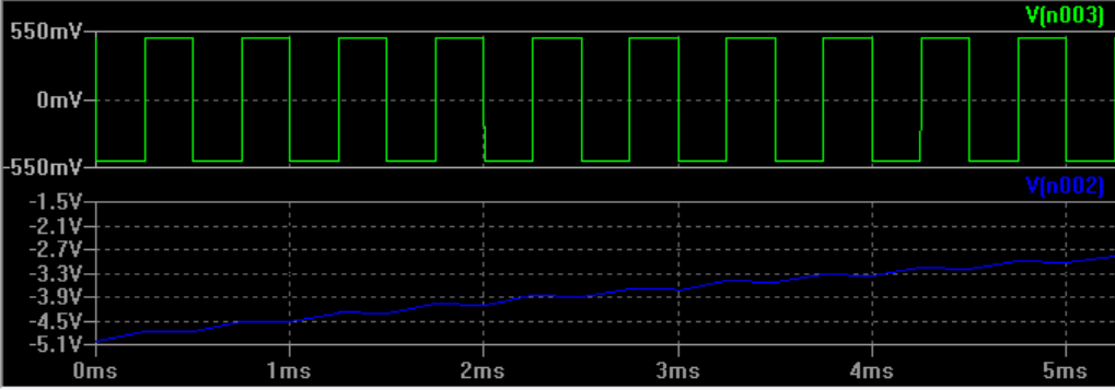

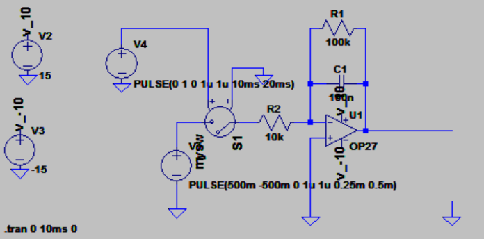

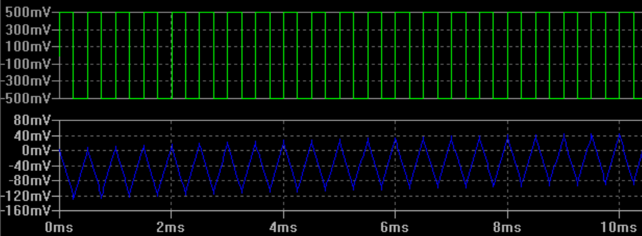

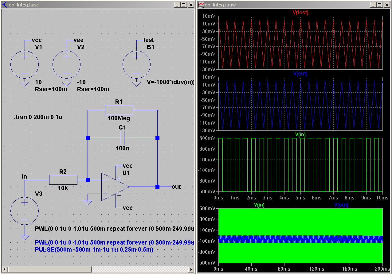

ich wollte eine Rechteckspannung (siehe Anhang erstes Signal) mit Hilfe
eines Integrators in LTSpice integrieren. Folglich sollte man eine
Dreickesspannung am output des opa messen können. Wenn ich nun aber das
Ganze simuliere erhalte ich eine undefinierte Spannung am Ausgang (siehe
Bild: ohne_SW) erst wenn ich einen Schalter einbaue (in LTSpice gibt es
meines Wissens nur Spannungsgesteuerte Schalter) erhalte ich das
gewünschte Ergebnis (Siehe mit_SW). Ich vermute, dass es damit
zusammenhängt, dass ohne Schalter der Kondensator am Zeitpunkt t=0 schon
irgendwie aufgeladen ist und dann meine ganze Integration beeinflusst?
Liege ich da richtig? Wenn ja, wie kann man sich das erklären, weil ja
durch die Rechteckspannung der Kondensator ja auch spätestens nach einer
halben Periode geleert werden sein sollte? Wie  kann man das ganze in
LTSpice ohne so einen Spannungsswitcher simulieren.
Vielen Dank für die Antworten!

Die Simulation stimmt doch auch ohne Schalter.
Deine Pulsquelle hat +0,5V bei t=0. Die Verstärkung ist auf -10
(-100k/10k) eingestellt.
0,5V*(-10) = -5V
Genau bei -5V beginnt die Ausgangsspannung bei t=0. Das ist alles
richtig. Es kann natürlich sein, dass du eteas anderes wolltest. Du
könntest mit PWL "repeat forever" das bekommen was du vorhattest.
Allerdings ist das immer ein ziemliches Probieren bis man hat was man
will.
Ersetze mal die Zeile PULSE(...) mit der folgenden Zeile.
PWL(0 0 1u 0 1.01u 500m repeat forever (0 500m 249.99u 500m 250.01u
-500m 499.99u -500m 500.01u 500m) endrepeat

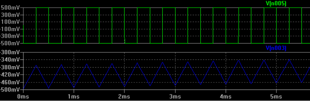

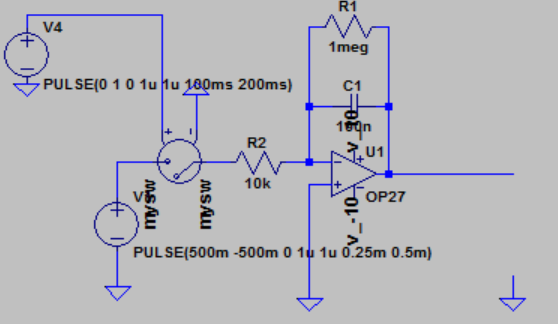

ich habe das probiet (s.Bild 1), leider hat es nicht funktioniert. Ich
müsste auch erst mal nach lesen, was das bedeutet, was du mir geschickt
hast. Das ganze ist auch nicht ganz so wichtig. Viel mehr stelle ich mir
die Frage, ob meine Vermutung mit dem vorgeladenen Kondensator stimmt?

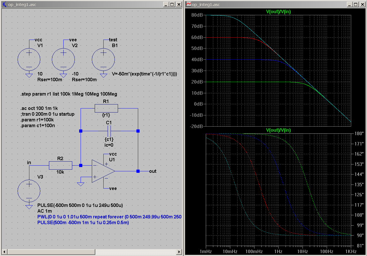

Außerdem passiert das Gleiche, wenn ich R1 zu 1 MegOhm wandle (s. Bild 2
und Bild 3). Ich hab gelesen, dass tau=R1*C1 zehnmal größer als die
Periodendauer sein soll, um eine gute Integration zu bekommen.
Könnte mir jemand das mit den Zeitkonstanten noch mal genauer erklären
(auch R1*C1) oder sagen, wo ich das am besten nachlesen kann. Ich habe
bis jetzt nichts vernünftiges gefunden.
Vielen Dank!

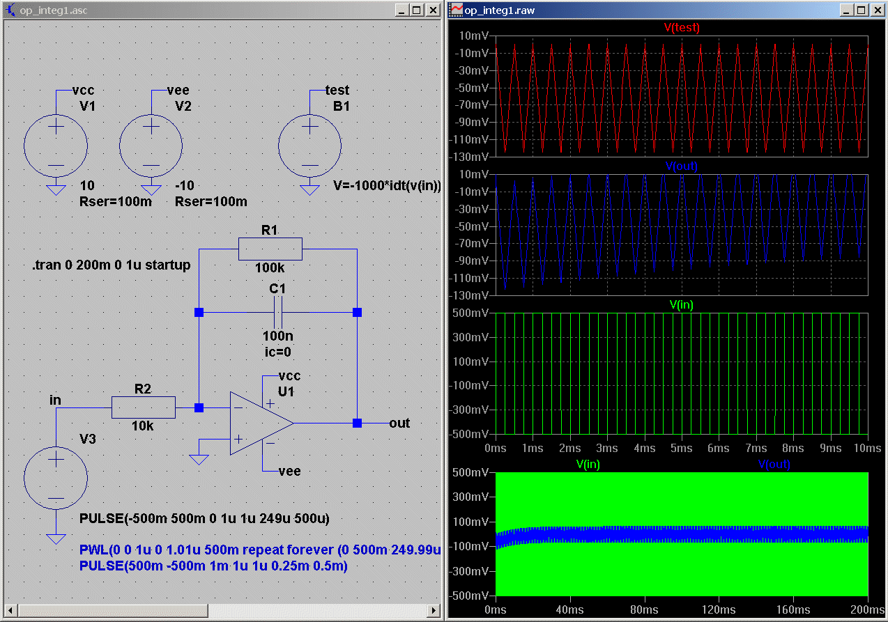

Das Problem sollte eigentlich mir ".startup" erledigt sein. Du kannst
auch Rechtsklick in Schaltplan --> Edit Simulation Cmd --> Reiter
Transient, dort ein Häkchen bei "Start external DC supply voltages at
0V".
So haben Integratoren bei mir immer schöne Dreiecke gemacht.

Warum verwendest du nicht Helmuts PWL-Quelle? Die beginnt tatsächlich
bei 0 und ist exakt symmetrisch.
Alternativ kann man auch mit PULSE(-500m 500m 0 1u 1u 249u 500u),
STARTUP und IC=0 im Kondensator arbeten.
Hinzu kommt der Offset des OP. Als Beispiel mit einem UniversalOpamp2
mit Vos=0 (Defaultwert). Die Schaltung entspricht bei R1=100Meg dem
idealen Integrator mit Ua=1/(R*C)*Integral(Ue).
Bei R1=100k stellt sich, nach der von der Zeitkonstanten abhängigen
Einschwingzeit, eine Dreieckspannung symmetrisch zu 0 ein.
ps. Häng' in Zukunft deine asc bzw. lib Dateien an, dann muß sich nicht
jeder die Schaltung selber basteln.

Ok, vielen Dank soweit. Ich möchte natürlich den Integrator real
nachbauen. Ich hab dies heute schon mal probehalber gemacht und man kann
tatsächlich das 'Einschwingen' des Kondensators erkennen. Gibt es da ein
Verfahren (Formel zur Berrechnung) dieses Einschwingen zu eliminieren?
Die Offsetspannung muss ich auch noch raus filtern.
Vielen Dank für eure Antworten.

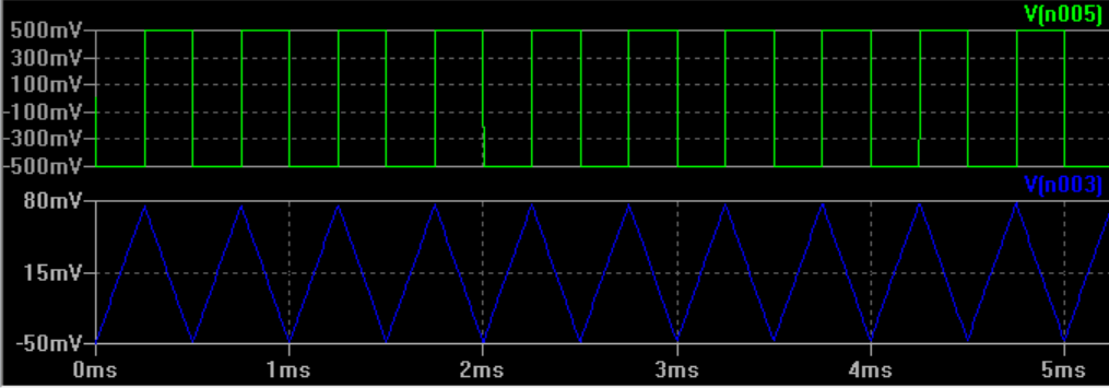

Gast #4439912
Lisa M. schrieb:
> Kann man pauschal sagen, dass
> mit 100Meg es sich um ein Integrator handelt und mit 100k um einen
> Tiefpass? Ich habe gelesen, wenn tau/periodendauer>>1 ist, es sich um
> einen Integrator handelt.
Diese Definition klingt gut, aber der Übergang ist fließend, so dass die
übliche Bezeichnung meiner Meinung nach eher von der Anwendung abhängt.
Rogowskispulen habe ich allerdings noch nie gebaut.
ps. Diesmal passt hoffentlich das asc zum Bild. Beim Wechsel zwischen
AC- und Transient-Analysis "Plot Settings - Reload Plot Settings"
verwenden und die Anweisung ".step param..." auskommentieren.

Die Simulation täuscht in diesem Bild eine Sample/Hold-Funktion vor.
Ist die Rechteckspannung auf +550mV (HIGH) gilt Hold und bei -550mV
(LOW) gilt Sample. :-)
Ja.
