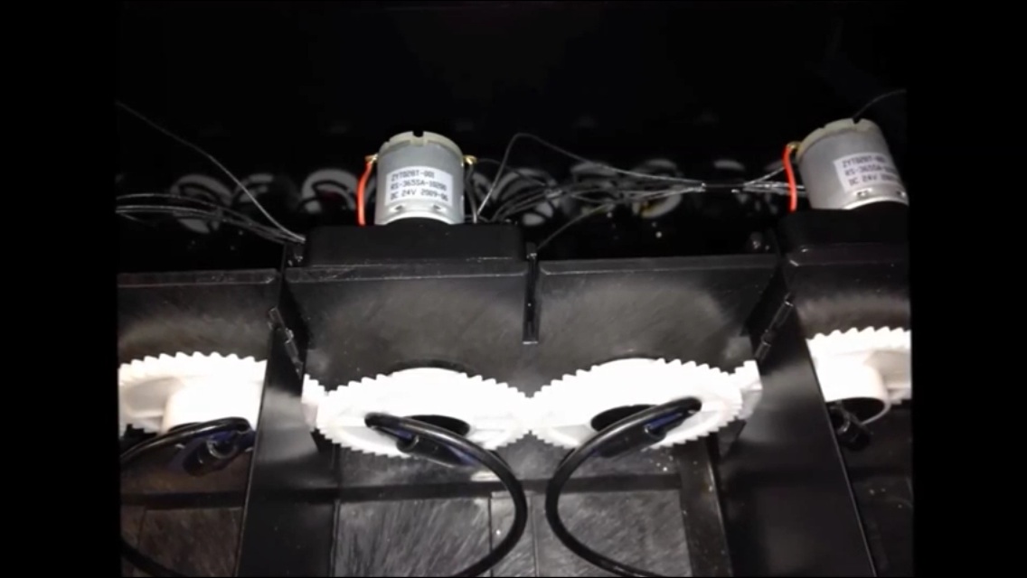

Kann mir einer sagen, wie dieses Zahnrad heißt? Ich möchte einen
Automaten bauen und brauche so ein Teil, um die Spirale zu drehen.
Vielen Dank im voraus.

Ich sehe auf dem Bild 4 Zahnräder, aber keine Spirale.

von Rene H. (Gast)
Das ist ein völlig normales Zahnrad. Ausmessen und suchen.
(Die Fotos sind nicht sehr gelungen).

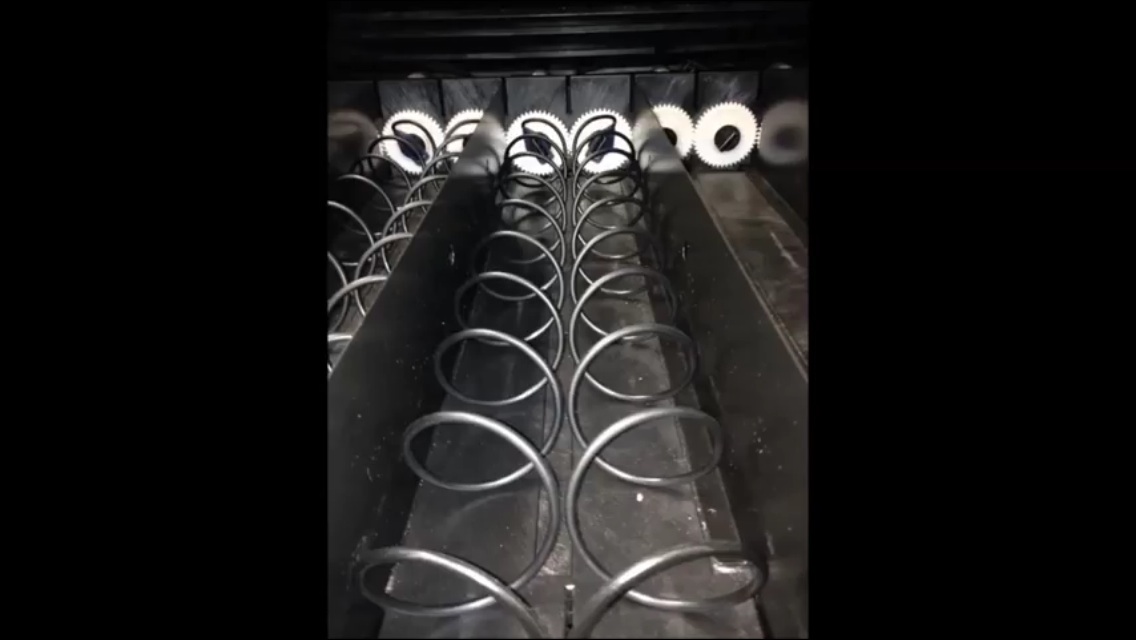

da man dort den beginn einer spirale sieht, wie auf den nächsten Bild
dann eindeutig zu erkenne.

von Der Andere (Gast)
Beim ersten Bild konnte man höchstens raten, aber nicht erkennen. Beim
2. Bild sehe ichs auch.

Na für eine Spirale brauchst du gar keine Zahnräder sondern nur einen
Getriebemotor der langsam dreht (Pollin, Conrad). Die Zahnräder bei der
gezeigten Version sorgen dafür das sich die Spiralen gegenläufig drehen,
die Spiralen haben ja auch einen unterschiedlichen Drall.
Kunststoffzahnräder findest du massig bei AliExpress, plastic gear oder
Stirnrad suchen. Die müssen nur etwas grösser sein als die
Spiralendurchmeser.

Der Warenautomat muss aber erschütterungsfest sein. Sowas haben wir auch
auf Arbeit, und die Ware fällt nicht immer herunter, da bedarf es dann
kräftiger Nachhilfe.
Ich würde dann da im Fallbereich eine Art Zähllichtschranke einbauen,
dann ist er zuverlässiger. die Spirale dreht sich so lange, bis der
Schokoriegel oder das Bonbonpäckchen wirklich gefallen ist.
Zähllichtschranken werden in Eintütungsautomaten verwendet, ähnlich den
Lichtvorhängen an Maschinen, welche die Maschinen abschalten, sobald man
in den Lichtvorhang reingreift.
Die Zahnräder sind Standard, keine Spezialzahnräder. Die sollten nur
etwa so gross sein, wie die Spiralen.
Oftmals tut es auch nur eine Spirale pro Kanal.

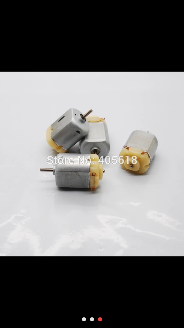

Ich habe jetzt so einen Getriebemotor.
Nun kann ich dadran keine Spirale hängen. Also brauche ich einen
Zahnrad. Nur welchen?
Das ist ein Motor ohne Getriebe, der dreht viel zu schnell. Bei den
Getriebemotoren bei Pollin oder Conrad steht die Übersetzung dran sowie
die Drehzahl nach Getriebe, da musst du den passenden aussuchen. Dann
eine dicke runde Scheibe drauf und die Schnecke mit Kabelschellen o.ä.
festschrauben.

> Die beiden Zahnräder (mit den daran befestigten Spiralen) des jeweiligen
> Warenfachs müssen natürlich ineinandergreifen,
glaube ich nicht, auf allen Bildern sieht man das Gegenteil.
> Auf den Fotos erkennt man, dass die beiden Zahnräder auch mit den
> benachbarten Warenkanälen in Verbindung stehen
auch nicht, die sind in der Tiefe versetzt. Je zwei Spiralen haben ja
einen Motor als Antrieb, sieht man auf dem 1. Bild.

Ein Loch durch das man ein axial weggebogenes Ende der Spirale steckt,
sollte reichen. Wenn man die Spirale nicht biegen kann, muss man halt
was dazwischensetzen, wie das schwarze Plastikteil auf deinen Bildern.
Notfalls kann man das per 3d-Filament-Drucker herstellen.

von Motorenfütterer (Gast)
nach der Aufklärung: das sind 2 ineinandergreifende, gerade verzahnte
Stirnzahnräder, sie sorgen dafür dass die 2 Spiralen (steif, die sollen
nicht federn) sich gegensinnig drehen.
Es ist nicht zwingend dass die Spiralen direkt an den Zahnräder
befestigt sind, dies kann ein separates Teil übernehmen.
Das wäre dann ein massgefertigtes Kupplungsteil: z.B. ein Korkzapfen
oder ein Stück Besenstiel. Oder ein Klumpen Klebstoff.
Dem TE ist zu empfehlen mehr Zeit mit Lego Technic, Meccano oder anderen
Technikbaukästen zu verbringen.
Zudem soll er mehr in Lexika, speziell Technik Lexika lesen. In der
Technikabteilung der örtlichen Bibliothek rumschmökern. So würde er sich
die Fachbegriffe und Beschreibungstaugliches Deutsch aneignen.
von TD (Gast)
>  Auch da nicht, weil das keine Spirale ist.
Auf den geposteten Fotos sehen wir eine zylindrische Spirale
aka Helix aka Wendel. Es handelt sich hier um einen Wendelförderer.
> Immer wieder gerne verwechselt: Spiralfeder und Schraubenfeder.
Federn sind elastische Gebilde. Dagegen ist der hier vorliegende
Wendelförderer ein (weitgehend) starres Konstrukt.

Ja genau! Zahnrad mit angesetzter Mitnehmerscheibe für irgendwas ( z.B.
zum Einklemmen einer Schraubenfeder o.ä.).
Vorschlag: Durchmesser+Dicke+Zähnezahl ermitteln und dann in der
Modellbau-Abteilung suchen.
MfG Udo

von Walter S. (avatar)
> https://de.wikipedia.org/wiki/Spirale
doch, das ist eine zylindrische Spirale (siehe Wikipedia)

Eine "zylindrische Spirale" hat als 2-dimensionale Projektion in der
Mittelachsenrichtung die Form eines Kreises
Das ist wie mit den Quadraten und den Rechtecken, oder den Ellipsen und
Kreisen :-)
