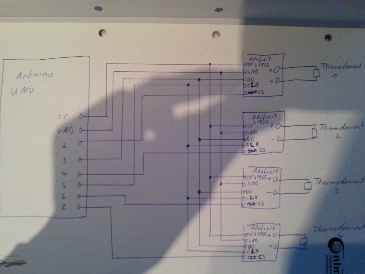

Ich bin Tobias und bin ziemlich neu in dem Bereich Mikrocontroller! Ich
habe ein kleines Projekt vor bei welchem ich momentan nicht mehr weiter
komme.
Kleine Erläuterung zu meinem Projekt:
Ich möchte im Rahmen von Tuningmaßnahmen an meinem Auto die
Abgastemperatur von allen 4 Zylindern messen und erstmal auf einem LCD
anzeigen lassen
Vorhandenes Material:
Arduino UNO
LCD
1x Thermoelemt K
1x Adafruit 31855
Bevor ich mir weitere 3 Thermoelemente und adafruit bestelle wollte ich
erst sichergehen damit mein Vorhaben auch funktioniert.
Folgende Fragen habe ich dazu:
Kann ich die 4 Adafruit 31855 wie im Anhang verklemmen und den
Programmcode(erstmal nur für 2 Thermoelemente geschrieben) so verwenden
oder geht das überhaupt nicht?
Mit einem Thermoelement hat es schon mal funktioniert :)
Hoffe Ich habe alle Regeln eingehalten, bei Fragen Textet mich bitte zu
:D
MFG

Wenn das bei einem Thermoelement funktioniert hat, wird es auch bei 4.
SPI erlaubt einem ja gerade viele Teilnehmer einfach an einen Bus
anzuschliessen, da diese ja nur zuhören, wenn sie mit dem CS
angesprochen wären. Was natürlich auch ein grosser Nachteil ist, da man
bei vielen Slaves viele Kabel braucht, aber das ist eine andere
Geschichte.
!Achtung!
SPI ist nicht für grosse Distanzen gedacht. Sollte deine Übertragung bei
langen Kabel nicht mehr funktionieren, erst Frequenz runterdrehen und
dann verzweifeln ;)
Gruss
Felix

Das Prinzip wird funktionieren, aber ob es im wahren Leben
- nämlich im Auto - auch funtioniert ist die grosse Frage.
Denn massive Störungen der Autoelektrik werden der SPI-
Kommunikation das Leben schwer machen.

Bin mir dabei nicht sicher ob es mit der von mir geplanten verdrahtung
funktioniert bzw. mit dem Programmcode (Bin mit dem BUS "zeug" sehr
unerfahren).
Felix C. schrieb:
> wenn sie mit dem CS angesprochen wären.
Das ist eine gute frage, meiner Meinung nach ja, vielleicht könnten Sie
für mich einmal in das Datenblatt des Adafruit 31855 gucken. Vier Augen
sehen mehr wie zwei :)
> Geschichte.
Richtig, meine IO´s sind schon ziemlich aufgebraucht
Ich werde alles zusammen auf einer Platine verlöten, dies sollte das
kleinste Problem sein.
Da haben sie durchaus recht, aber ich werde versuchen alles relativ
abgeschirmt zu verbauen und die Eingangsspannung möglicht gut zu
glätten.
