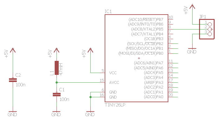

Guten Abend,
ich suche gerade nach einer Möglichkeit den ADC softwareseitig zu
optimieren.
Ein Potentiometer wird ratiometrisch ausgelesen und oversampled (256
mal) und schließlich dezimal ausgegeben. Dabei habe ich das Problem,
dass, sobald sich der Messwert einem anderen annähert ziemlich schwankt.
Wenn ich mich also aktuell auf 33 befinde und Richtung 34 drehe,
fluktuiert der Wert mehrmals pro Sekunde zwischen 33 und 34.
Diese Unruhe ist irgendwie störend und ich würde das gerne entfernen.
An der Schaltung lässt sich nicht viel ändern, aber trotzdem eine kurze
Beschreibung: AVCC liegt über einem Kondensator an GND und über eine
Spule an VCC. VCC kommt über einem Step-Down. Schwankungen dort sollten
aber relativ unwichtig sein, oder? (ratiometrische Messung). Einen
Schaltplan und SourceCode kann ich nachliefern, wobei ich aktuell keine
Notwendigkeit drin sehen.
Ich habe keine Ansatz wie ich das lösen könnte und freue mich über eure
Tipps.
Beste Grüße.

Oder. Schaltregler sind nur allzuoft böse Störquellen. Ersetz den mal
probehalber durch ein Labornetzteil oder einen Linearregler.
Ist egal, hier geht es um HF-Störungen.
>Tipps.
Man könnte eine Hysterese einbauen, die erst bei einer Änderung >=2
einen neuen Wert anzeigt. Aber vorher sollte man alle anderen Mittel
ausschöpfen.

Übrigens habe ich den Schaltplan vergessen, was ich jetzt nachhole. An
den Pins, wo nur ein Stück Wire anliegt, sind die Anzeigen
angeschlossen. Ich habe den Schaltplan leider nicht vorliegen und habe
das eben schnell nachgezeichnet. Verzeiht mir daher, dass es nicht alles
ist.

Das Poti darf natürlich nicht an den verdreckten 5V hängen, sondern muss
mit der Referenz laufen. Was ist da dran sonst ratiometrisch?
> muss mit der Referenz laufen. Was ist da dran sonst ratiometrisch?
Wenn ich das richtig verstanden hat, so bezeichnet die ratiometrische
Messung eine "Verhältnis"messung. Deswegen dachte ich, es kann direkt an
5V, da ich ja nicht den Strom bzw. anliegende Spannung messe, sondern
der Verhältnis.
Ich hoffe, ich kann das noch mit dem Linearregler richten.

AVCC ist Versorgung von ADC (irgendwo in Datenblatt zu finden). Poti
statt an Vcc besser an AVCC

Ich habe ähnliche schwankende Messungen, wenn ich auf meinem
Programmierboard messe, das über USB-5V versorgt wird. Also unbedingt
Vcc gut filtern und sauberen Sternpunkt für Masse. Dann darf so etwas
nicht passieren.

welchen Widerstandswert hat eigentlich dein Poti? Wenn dieser zu hoch
ist wirkt sich die Kapazität der S&H Stufe auf das Signal aus, der Kerko
soll dann das ganze stützen. Durch den niedrigeren Takt, gibt man dem
Umladevorgang etwas mehr Zeit.
> der Verhältnis.
Also oberen Anschluß von Poti nicht an +5V sondern an den mit
Induktivität und Kondensator entstörten AVCC Anschluß von µC versuchen.
