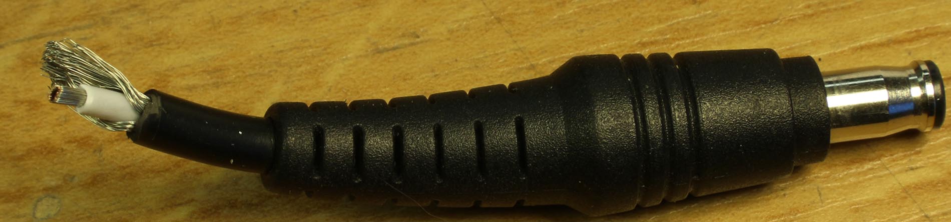

ich habe hier Netzteile (Samsung Notebooks) mit rundem Kabel für die
Niederspannungsseite. Es sind, wie ich festgestellt habe, Koaxkabel,
aber nicht für HF, sondern für Stromversorgung optimiert. Das heißt, die
Leiter haben einen möglichst hohen Querschnitt um einen möglichst
geringen Schleifenwiderstand zu bekommen. Die Abschirmung ist nicht
geflochten, die innere Isolation ist verhältnismäßig dünn und das ganze
Kabel für seine Dicke ziemlich flexibel.
Ich halte diese Kabel für ideal zur Niederspannungsversorgung zusammen
mit den kleinen koaxialen Hohlsteckern. Viel besser als die normalen
Rundkabel mit zwei nebeneinander liegenden Adern. Weiß jemand, wo man
solche Kabel her bekommt? Ich weiß, ab einigen km kann man sich das
machen lassen - aber das ist nicht meine Welt.
#4431584
Einer schrieb:
> evtl. Lautsprecherkoaxialkabel.
> z.b.
http://musikerkabelladen.de/epages/193bde29-123f-4693-bdf8-aa87781554bd.sf/de_DE/?ObjectPath=/Shops/193bde29-123f-4693-bdf8-aa87781554bd/Products/425-0201
2x2,5mm² ist schon ein Wort...
Ich hab sowas ähnliches schon in dünner gesehen. Und zwar für die
Fahrradbeleuchtung zwischen Dynamo und Scheinwerfer bzw. Rücklicht:
http://www.nabendynamo.de/produkte/zubehoer.html
Gast #4431633
Hallo
auch ich empfinde solche Kabel als sehr geeignet wenn es um höhere
Ströme bei geringen Spannungen geht.
Die Rundkabel oder Zwillingslitze sind ja meist riesig und gefühlt die
Hälfte verursacht die Isolation welche ja meist auf Netzspannung
ausgelegt ist.
Bei den zwei gegebenen Links habe aber leider ein ungutes Gefühl - nicht
weil ich der Qualität der Kabel misstraue, sondern weil es doch sehr
nach einen kräftigen Preiszuschlag riecht, insbesondere beim
Fahrradzubehör Händler scheint es doch einen besonders kräftigen
Wieder-Wieder-Weiterverkaufszuschlag zu geben.
