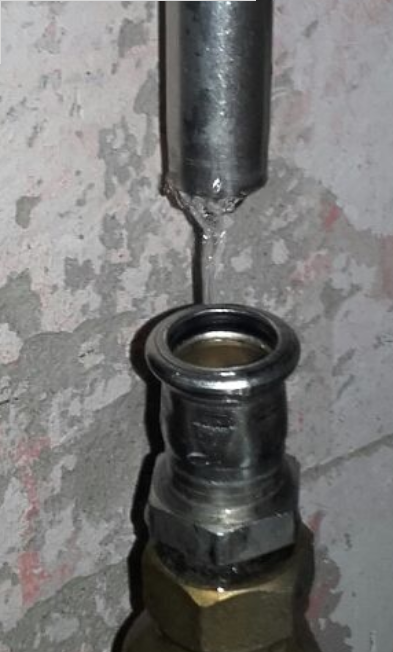

Schon zum zweiten mal ist eine Wasserleitung vor einem Wasserzähler
abgerissen und hat die ganze Bude überschwemmt und wie das so üblich
ist, passieren solche Katstrophen am Wochenende in der Zeit zwischen 3
und 5 Uhr morgens - die Wasserleitungen sind in dieser Zeit am wenigsten
belastet und deswegen können sich starke Druckspitzen aufbauen, die dann
marode Rohre und alte Waschmaschinenschläuche platzen lassen.
Ursache war - wie beim vorherigen mal auch - Pfusch des Installateurs,
der die Wasserzähler eingebaut hat. Der Simpel hat - frei nach dem
Motto: "Schon zweimal abgeschnitten und immernoch zu kurz" - die beiden
Rohrstücke, die den Zähler mit der Hauptleitung verbinden nur zu 2/3
ineinander geschoben und dann mit diesem Spezialwerkzeug verpresst.
Zum Glück war jemand in der Wohnung, aber der ist auch erst aufgewacht,
als der gesamte Boden schon gut überschwemmt und vor allem unter den
Bodenbelag (einmal Laminat und einmal Fertigparkett) gelaufen war.
Der (ziemlich neue) Boden muss jetzt raus, damit sich darunter kein
Schimmel bildet.

Bernd F. schrieb:
> Wie wäre es denn mit einem " Druckminderer"?
Das ist eine gute Idee.
Auf dem Foto sieht man von oben kommend das Rohr, das von der
Hauptleitung abzweigt und mal auf die Wasseruhr ging. Der große Abstand
zwischen den beiden Enden deutet wohl stark darauf, das der ganze Mist -
gut 20 Jahre - unter erheblicher Spannung gestanden hat. Außerdem sieht
man an den Verformungen der beiden Teile durch die Presse, dass sie nur
etwas mehr als die Hälfte der möglichen Strecke ineinander gesteckt
waren, als sie verpresst wurden.

Nachtrag: es waren übrigens zwei verschiedene Wasseruhren, die jeweils
an der Hausseite abgerissen waren - gleich war nur der Murks des
Klempners...
Wenn das richtig zusammengesteckt wird und die Presse direkt unterhalb
des Dichtungsrings angesetzt wird, dann bildet das innere Rohr so eine
Art Nietenkopf - dann hält die Sache bombig, auf wenn starke Druckstöße
vom Wasserwerk kommen.
also ist das dann auch so rausgerissen?
Wenn ja dann bin ich froh, dass meine Leitungen noch hartgelötet wurden
So eine Crimpstelle kenne ich. Gab's bei mir im Haus auch mal, und war
direkt vor dem Absperrhahn ...
Die eigentliche Ursache war hier natürlich auch das schlampige
Vercrimpen, aber befördert wurde sie durch zusätzliche Schlamperei -
nämlich dadurch, daß das ganze Geraffel ohne weitere
Befestigungspunkte/Rohrschellen an der Crimpstelle gehangen hat und
daher die Crimpung dauerhaft auf Zug belastet wurde.
Immerhin brauchte die Fehlstelle in meinem Haus gut 12 Jahre, bis sie
sich auswirkte (glücklicherweise ohne mich bzw. meine Wohnung zu
betreffen).
Man sollte also solche gecrimpten Rohrsysteme genauer ansehen und
schauen, ob es irgendwo Stellen gibt, wo größere Lasten nur durch die
Crimpung selbst gehalten werden (hier waren es ein Absperrhahn, eine
Wasseruhr und vielleicht ein Meter Rohr mit diversen Winkelfittingen,
mit der der Kram dann mit der restlichen alten Verrohrung in der Wohnung
verbunden wurde).
Übrigens ist auch eine schlechte Lötstelle nicht besser als eine
schlechte Crimpung. Wenn das Rohr nur zwei Millimeter weit in das
Fitting reingesteckt wurde, sieht man das nach dem Löten auch nicht mehr
meine Lötstellen sind gut.

von Uhu U. (uhu)
Ja. Das Problem entsteht, wenn das innere Rohr nicht bis zum Anschlag in
die Muffe geschoben wird. Dann ist das Ende des inneren Teils nur noch
so dick, wie die Muffe an der dünnsten Stelle, also dort wo sie
verpresst wurde und wird nur noch von der Reibung gehalten.
Diese Verpresserei geht eben viel schneller, als Hartlöten und Zeit ist
auch bei den Klempnern Geld...

Wenn ich mich nicht auf dem Foto verschaut habe, handelt es sich um
einen Mannesmann Edelstahl Preßfitting. Das Preßfitting-System
(Weichstahlrohr, Edelstahl, Kupfer) ist seit Jahrzehnten auf dem Markt
und völlig problemlos -  bei richtiger Verarbeitung:
-Rohr ablängen
-Innen und Außen entgraten
-Fitting Dichtung Sichtprüfung ob vorhanden/beschädigt
-Rohr in Fitting einstecken und Einstecktiefe mit wasserfestem Filzstift
-umlaufend markieren
-auseinanderziehen und Sichtkontrolle, ob Einstecktiefe tatsächlich
eingehalten wurde (!)
-zusammenstecken
-verpressen und markieren (z.B. Kreuz), daß Preßstelle gemacht wurde
Wird so gearbeitet ist alles safe. Im obigen Fall wars Pfusch. Schade,
daß die 30jährige Gewährleisung bei verdeckdem Mangel nicht mehr
existiert, der Installateur ist fein raus.
