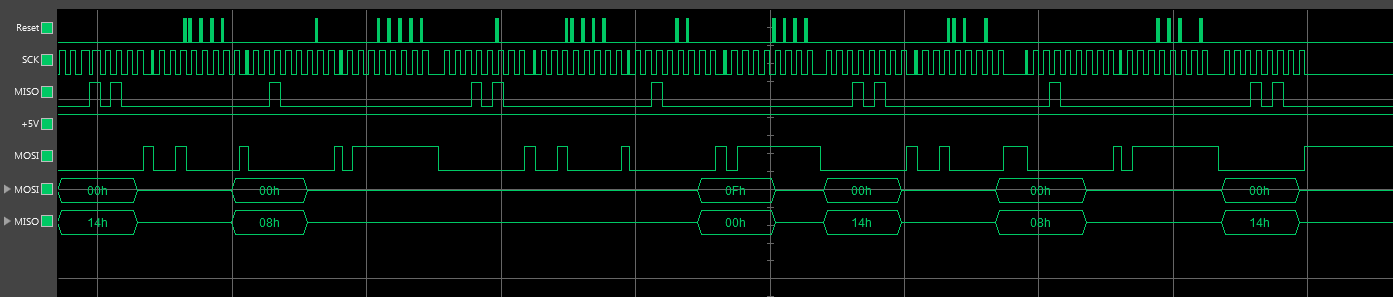

Hier habe ich mal einen Mitschnitt des "letzten Stücks" auf dem Bus
angefügt. Danach kommt nichts mehr auf dem Bus und AVRStudio gibt o.g.
Fehlermeldung aus...

Wieso zum Geier ist da so ein Gezappel auf der Resetleitung, das auch
noch viel schneller ist als das Spi-Taktsignal? Und dann noch
mittendrin?

Das Gezappel am Reset irritiert mich auch. Konnte bisher die Ursache
nicht finden.

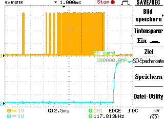

Ich habe mal einen ATmega168 mit einem winzigen Programm bespielt. Sieht
wie im angehängten Bild aus (leider ist die Auflösung wirklich so
klein).
Oben ist SCK und unten RESET zu sehen.

von Stefan F. (Gast)
Die Reset Leitung wird während des Programmiervorgangs ständig auf Low
gezogen. Da das bei Dir nicht der Fall ist, sehe ich drei Möglichkeiten:
a) Eine andere externe Beschaltung ist stärker als der
Programmieradapter und zieht sie zeitweise auf High.
b) Das Kabel zum Programmieradapter ist defekt (Wackelkontakt)
c) Der Programmieradapter ist defekt.
Das der Programmieradapter die Leitung absichtlich wieder "los lässt"
(so dass sie auf High geht) halte ich bei diesem Timing für
ausgeschlossen. So schnell tut er das nicht.
