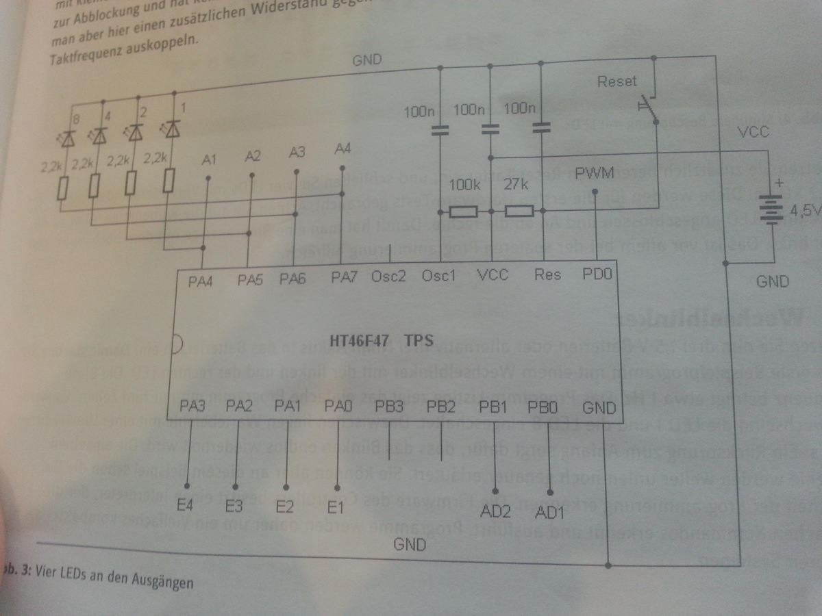

Hallo ich habe bis jetzt verschiedene Schaltungen mit analogen
Komponenten gebastelt.
Nun wollte ich mich mal mit microkontrollern beschäftigen.
Ich habe mir dafür das lernset von Conrad gekauft.
Aber die erste Aufgabe funktioniert nicht.
Ich habe alles überprüft ich habe als genauso angeschlossen wie es sein
soll.
Aber nichts passiert.
Als Tipp steht wenn nichts passiert soll man mit einem multimeter von
GND aus die spannung messen.
Soll:
Vcc  4.5V
Reset    4.5V
Osc1    1.5V
E1 bis E4      4.5V
A1 wechselnd
A2, A3     0V
A3 Wechselnd
Ist:
Vcc    4.7V
Reset   4.7V
Osc1    1.02V
E1 bis E2   4.7V
A1  0.2V
A2, A3    0.2V
A3   0.2V
Was bedeutet das jetzt?
Und wie bekomme ich es zum laufen?
Vielen Dank im voraus für jeden Tipp den ich bekomme.
Herzliche Grüße
Frischling Timo

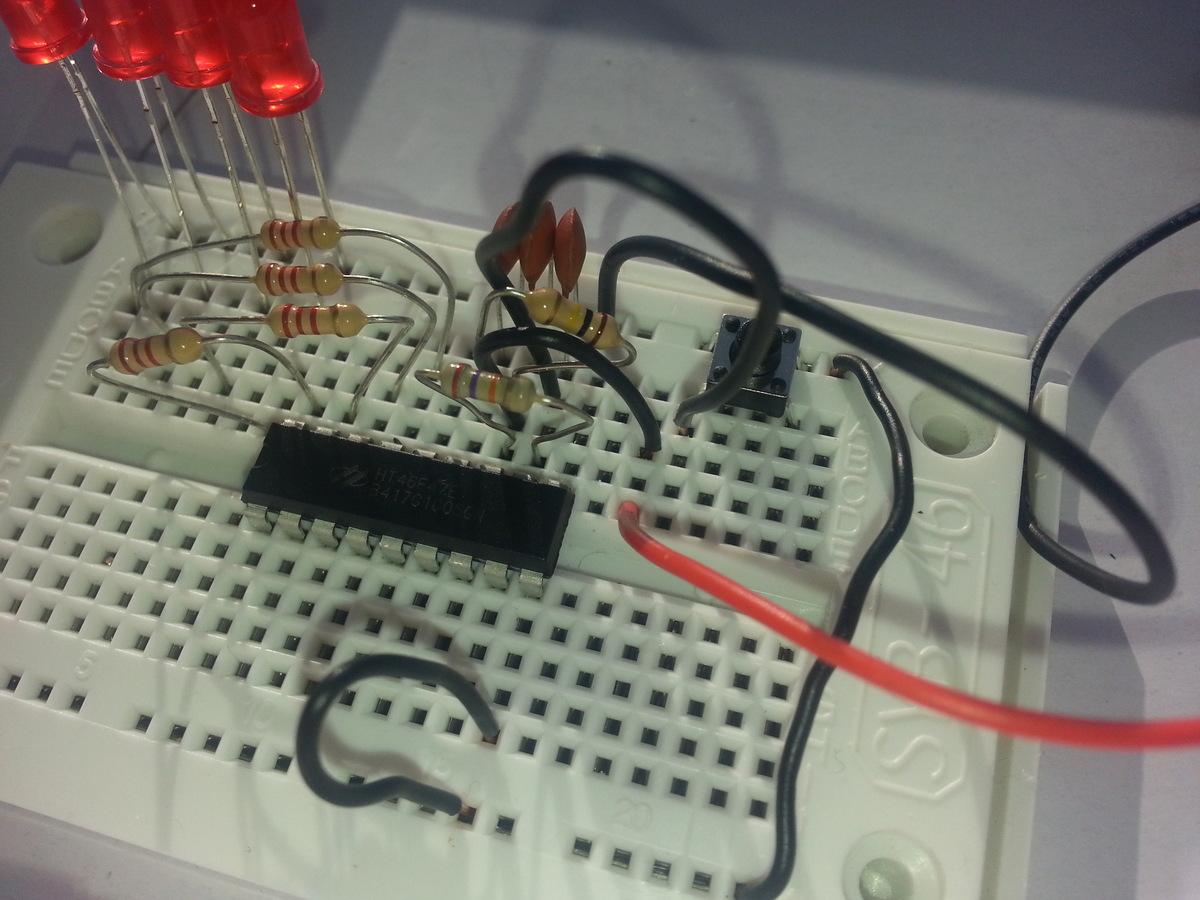

Gast #4433652
Timo schrieb:
> Braucht ihr noch irgendeine auf Aufnahme?
Nein, das reicht, danke :-)
Soweit sehe ich nichts falsches. Widerstandswerte stimmen auch. Hast Du
direkt an den Pins vom Mikrocontroller gemessen?
Grüsse,
René

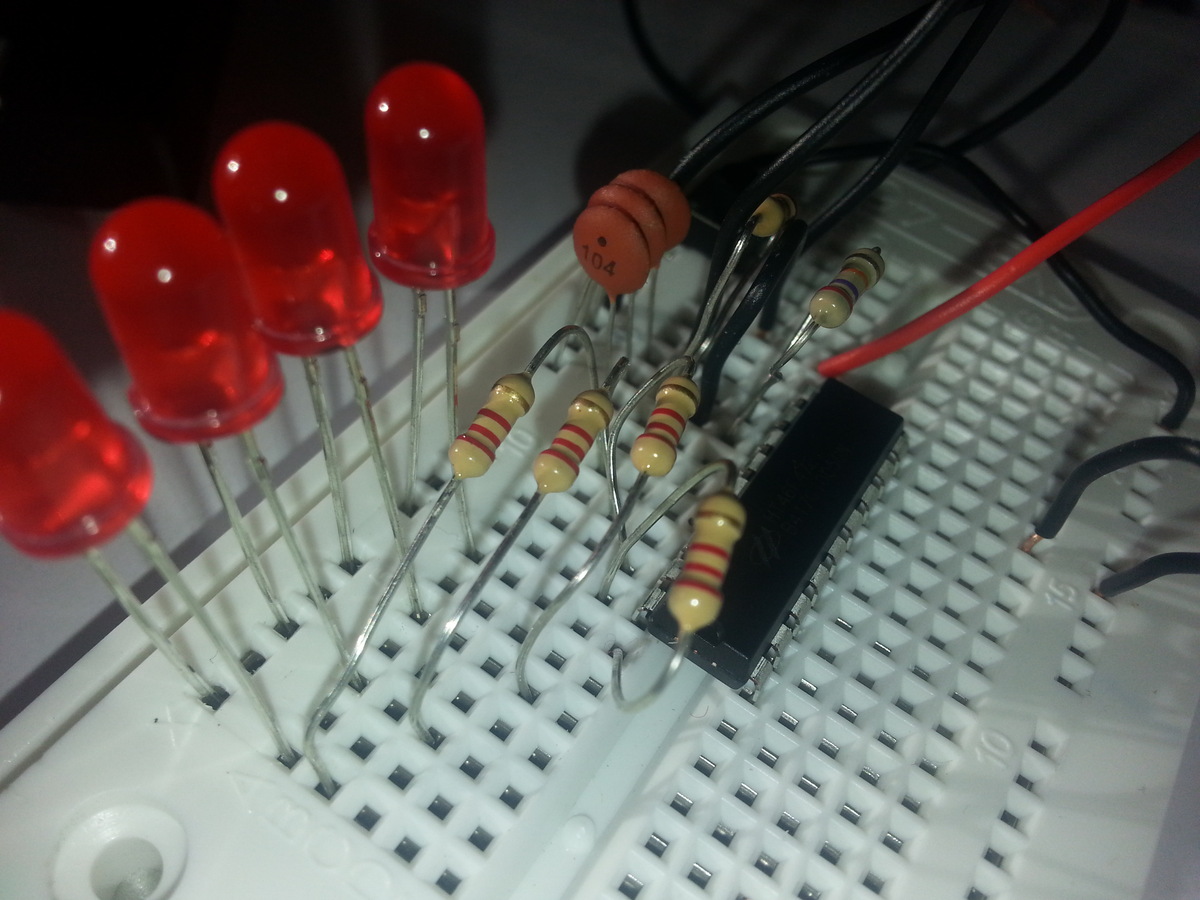

#4433719
Das Breadboard hat ja immer 5 Anschlüsse in einer Reihe, welche durch
eine kleine durchgehende Klemme verbunden sind.
In Bild 1 Reihe 4 links unten sieht man ein kleines Stück Kupfer,
welches vermutlich ein abgebrochenes Stück Draht ist.
Kann es sein das du nicht den Draht aus dem Lernpaket sondern einen
anderen verwendet hast, welcher zu dick ist wodurch der Controller oder
Bauteile keinen oder schlechten Kontakt haben ?
Gast #4433732
Ich habe den Draht aus dem lernpaket verwendet.
Als erstes sollte man eine Grund Einstellung bauen um sich mit den
Teilen vertraut zu machen.
Für das erste Programm sollten dann 2 kabel und 2 Taster wieder
entfährnen.  Dabei ist beim raus ziehen ein Stück Draht abgebrochen.
Sehr gutes Auge.
HG
Timo

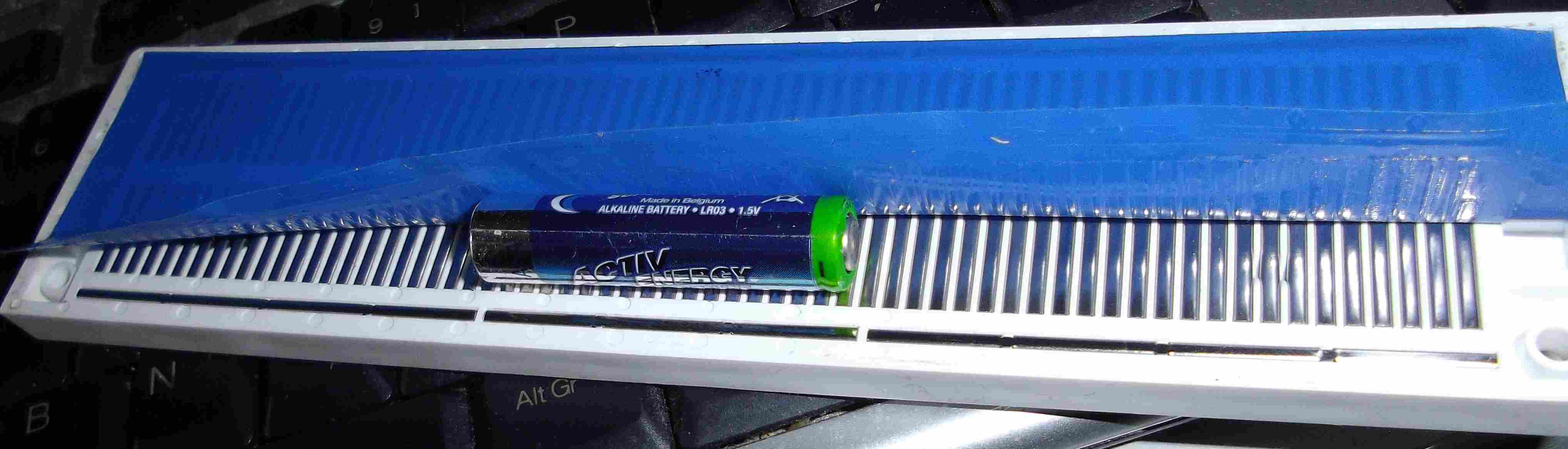

#4433832
Guido C. schrieb:
> sind die auf Deinem Bild horizontal angeordneten 5er-Gruppen der
> Steckfedern, die Du für die Spannungsversorgung verwendest, überhaupt
> untereinander verbunden?
Das habe ich auch sofort gedacht, denn dann würden die LEDs in der Luft
hängen.
Deshalb habe ich mir ein ähnliches Steckbrett vorgeknöpft, das hier seit
längerem unbenutzt herumliegt, und nachgemessen.
Glücklicherweise habe ich ausser der ersten Messung an zwei benachbarten
5-er Gruppen, die verbunden waren, noch Ende zu Ende gescheckt und siehe
da: Nix war!
Also die Klebefolie auf der Rückseite etwas abgepult und herausgefunden,
dass diese 5er Blöcke gemeiner Weise zu drei Gruppen zuammnegefasst
sind.
Muss man wissen und jetzt werd ichs oben drauf malen.

#4433871
> sind.
schönes Bild, Danke.
Früher™ waren die Verbindungen auf den Steckbrettern durch farbliche
Markierungen gekennzeichnet.
https://www.mikrocontroller.net/wikifiles/thumb/a/ac/Steckbrett.jpg/403px-Steckbrett.jpg
Aber auch hier habe ich schon Überraschungen erlebt, d.h. die Markierung
entsprach nicht der tatsächlichen Verbindung der Steckfedern
untereinander.
