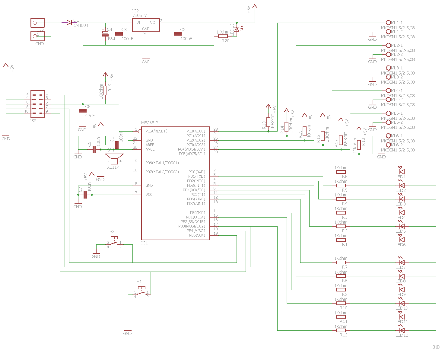

Hallo liebe Gemeinde,
ich habe vor kurzem wieder angefangen, mich mit dem Thema
Mikrocontroller
zu befassen und komme auch schon zu einem kleinen Problem.
Ich habe zusammen mit einem Arbeitskollegen eine Platine entwickelt.
Diese soll über die Analogen Eingänge ADC0 - ADC5 mithilfe eines
Spannungs.
teilers den angeschlossenen Widerstand messen (Ist ein Meldelinientester
für
Alarmanlagen) und mit zwei LED's den Zustand der jeweiligen Linie
Ausgeben.
Zum Beispiel:
-bei einem Kurzschluss soll die Rote LED blinken
-bei einer offenen Linie (unendlicher Widerstand) soll die Rote LED
konstant leuchten, bis diese über einen Reset-Taster wieder zurück
gesetzt wird
-ist der Widerstand messbar (+/- 5%), leuchtet die Grüne LED
Soweit funktioniert das ganze auch wie gewollt. Ich habe nur Probleme
mit der Auswertung von Linie 1 und 6.
Wenn der ATmega gestartet ist, blinkt die LED (grün) an Pin0
(PCINT17/TXD).
Wenn ich den Aufgesteckten Widerstand (an Linie 6) entferne und somit
eine offene Linie Simuliere, sollte LED rot von Linie 6 (PCINT16/RXD)
aufleuchten.
Diese reagiert aber nicht (auch mit, über die Programmierung,
abgeschaltetem Seriellen Port).
Wenn ich an Linie 1 den Widerstand abziehe, soll dementsprechend die
LED's für Linie 1 reagieren (Pin10->PCINT2/SS und Pin11->PCINT3/MOSI)
überhaupt nicht, stattdessen leuchtet die LED (grün von Linie 6)
konstant.
Ich habe mittlerweile herausgefunden, dass es mit der Programmierung
nichts zu tun hat (ich habe eine neue Programmierung erstellt, in der
nur die LED's nach und nach aufleuchten und sich wieder abschalten).
Habt ihr eine Idee was ich übersehen haben könnte oder habt ihr einen
passenden
Tipp parat?
Ich danke schon mal im vorraus für die Antworten.
von Dieter F. (Gast)
> nichts zu tun hat
Na, dann wird es wohl die Schaltung sein :-)
Da Du uns beides vorenthältst kann Dir nicht geholfen werden.
von Sascha W. (botimbo)
Keine Angst Schaltung und Programmierung kommen jetzt ;-)

Ignoriert bitte den Piepser im Schaltplan (ist noch nicht angeschlossen)

von (prx) A. K. (prx)
LEDs funktionieren in Durchlassrichtung besser.
