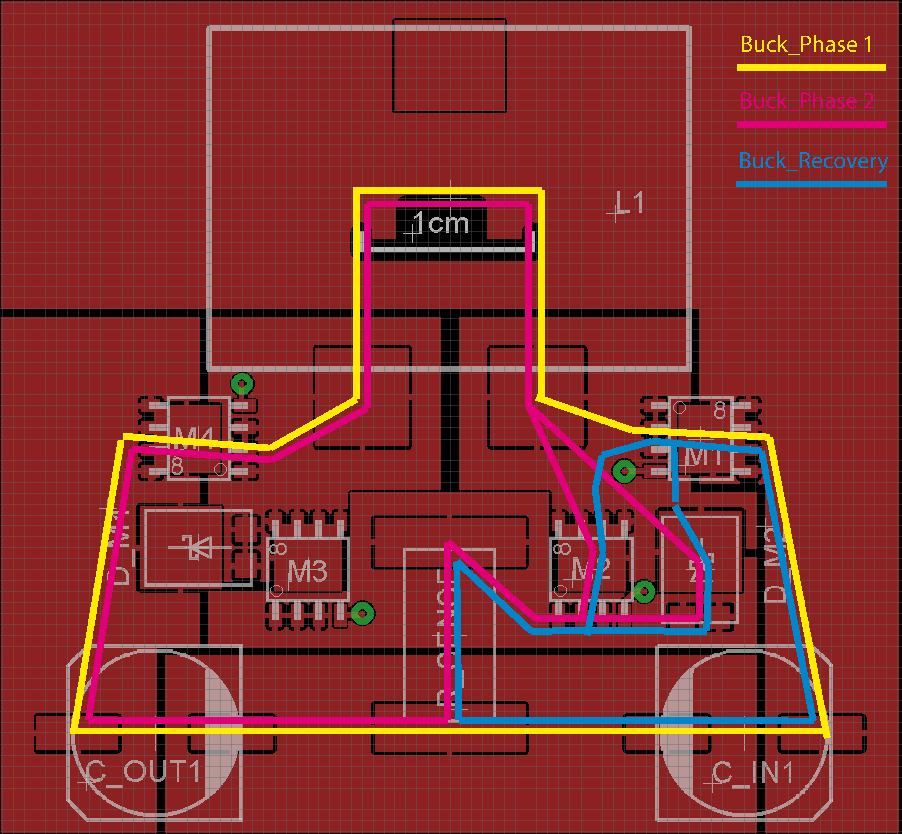

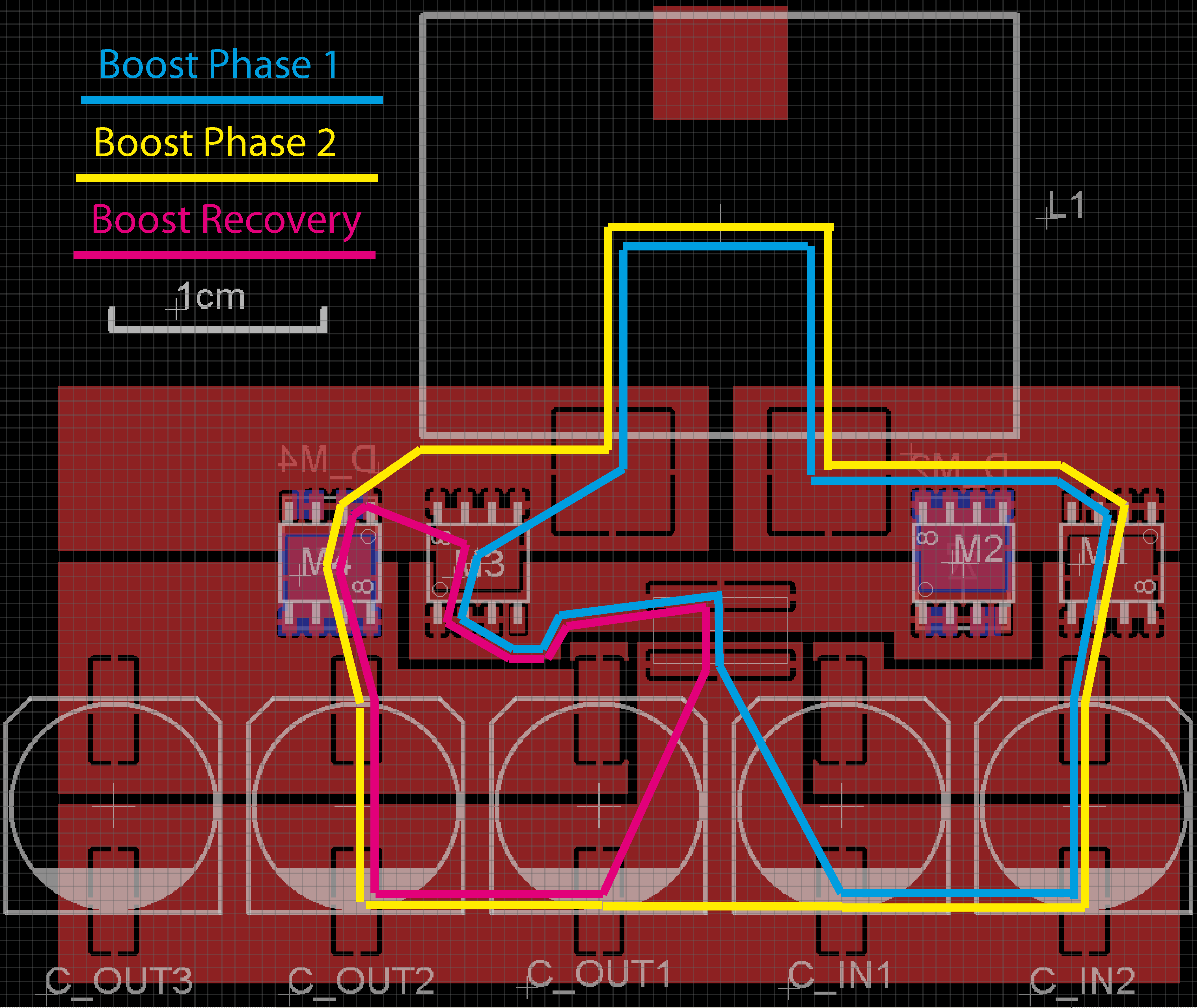

- Stromschleifen klein halten
- kurze dV/dT-Wege
- niedriger Ausgangsripple
- debugfreundliches PCB

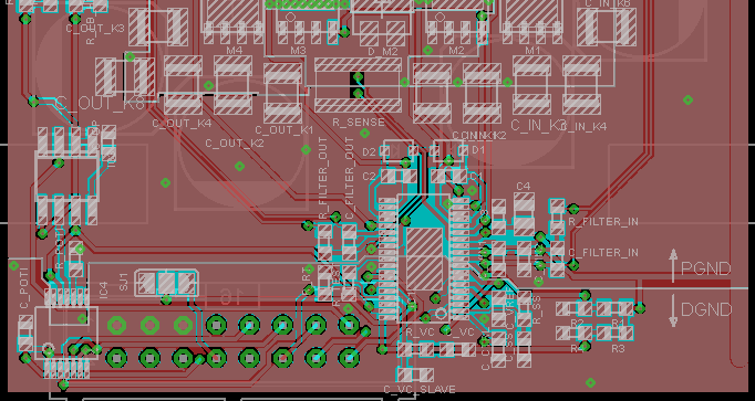

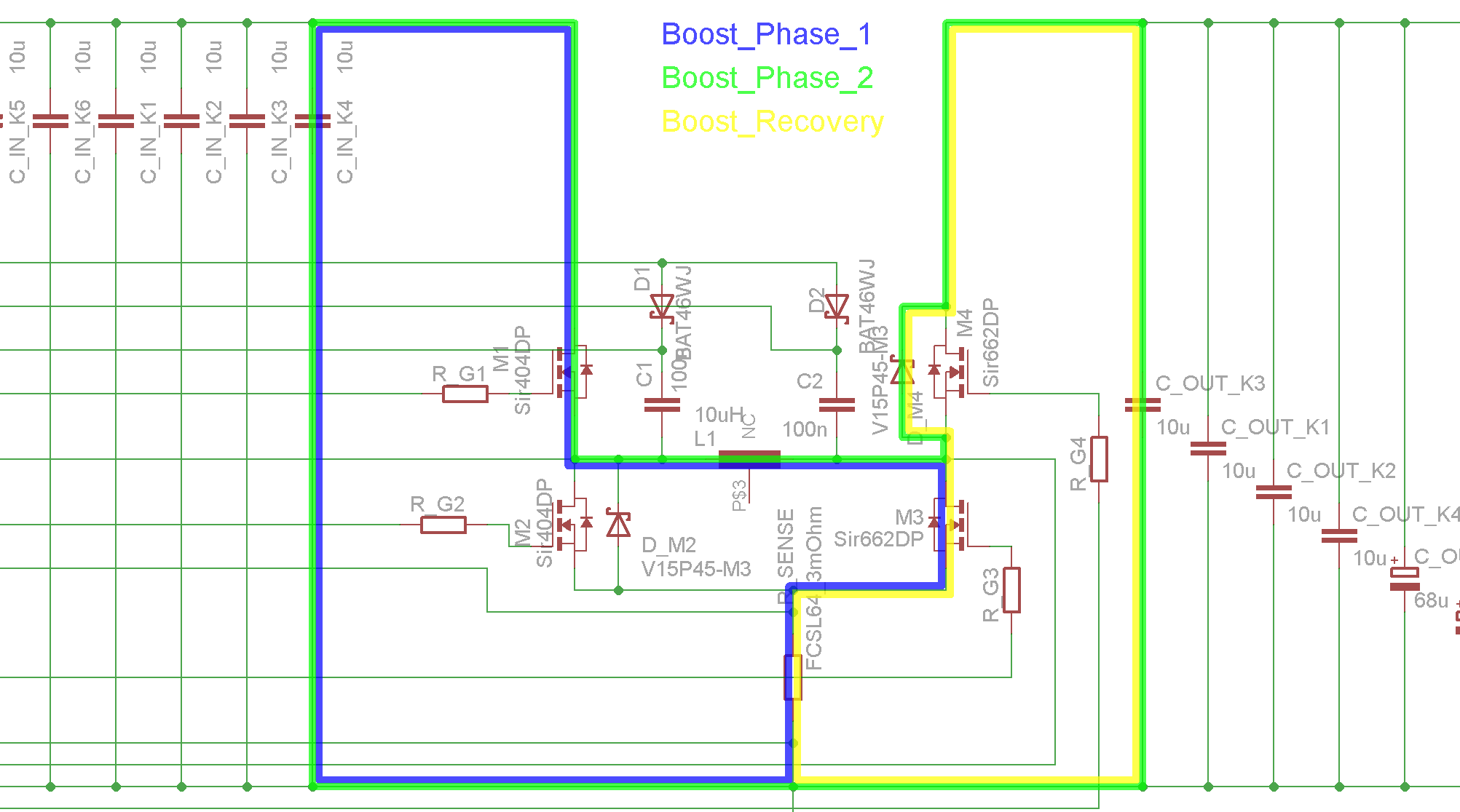

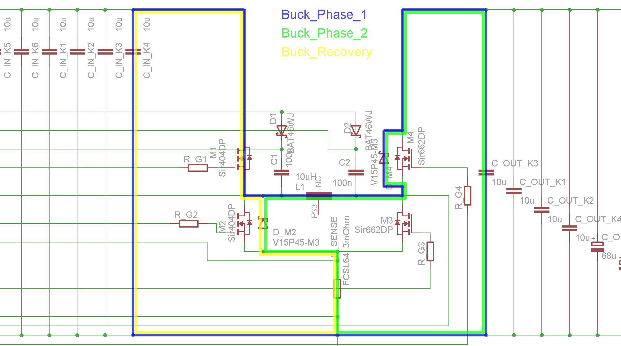

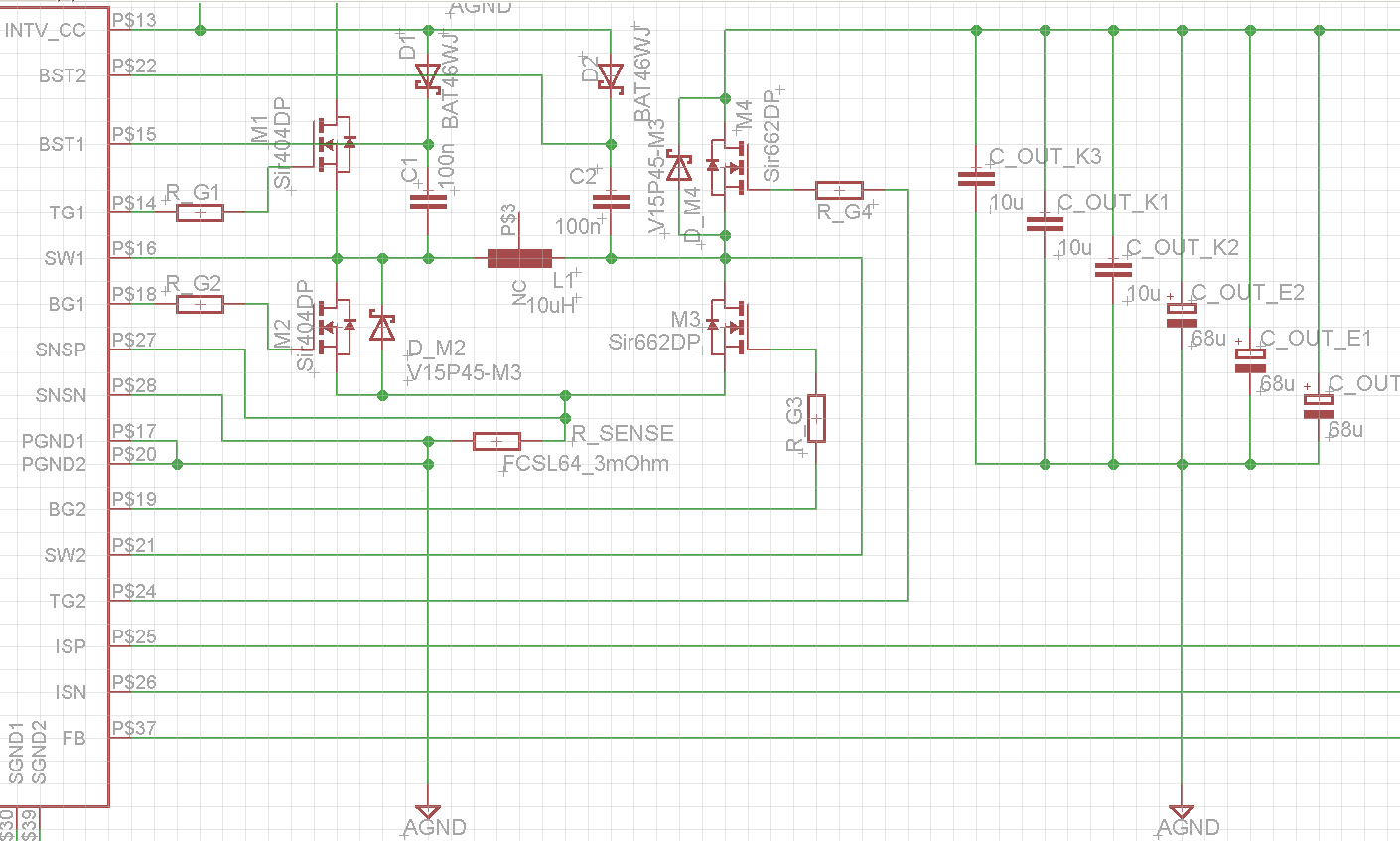

Ausgangsproblem ist die Buck-Boost-Brücke im angehangenen Schaltplan.
Glaub ein grob typisches Ding (H-Brücke um eine Induktivität und ein
Sense-Widerstand zwischen PGND und der Low-Side der Brücke). Achso ...
vllt. nicht immer gängig: M2 und M4 haben parallel eine Schottky, die
ein wenig früher durchlässig wird.
(Angaben zu verwendeten Bauteilen habe ich weiter unten gemacht)

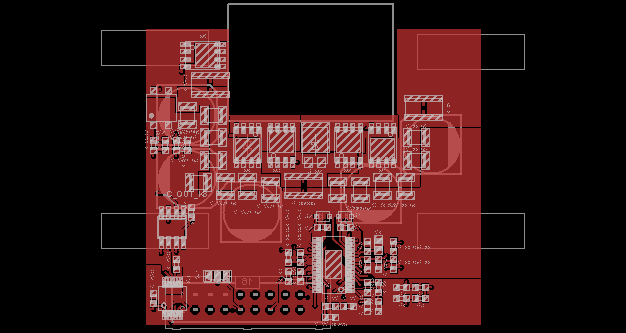

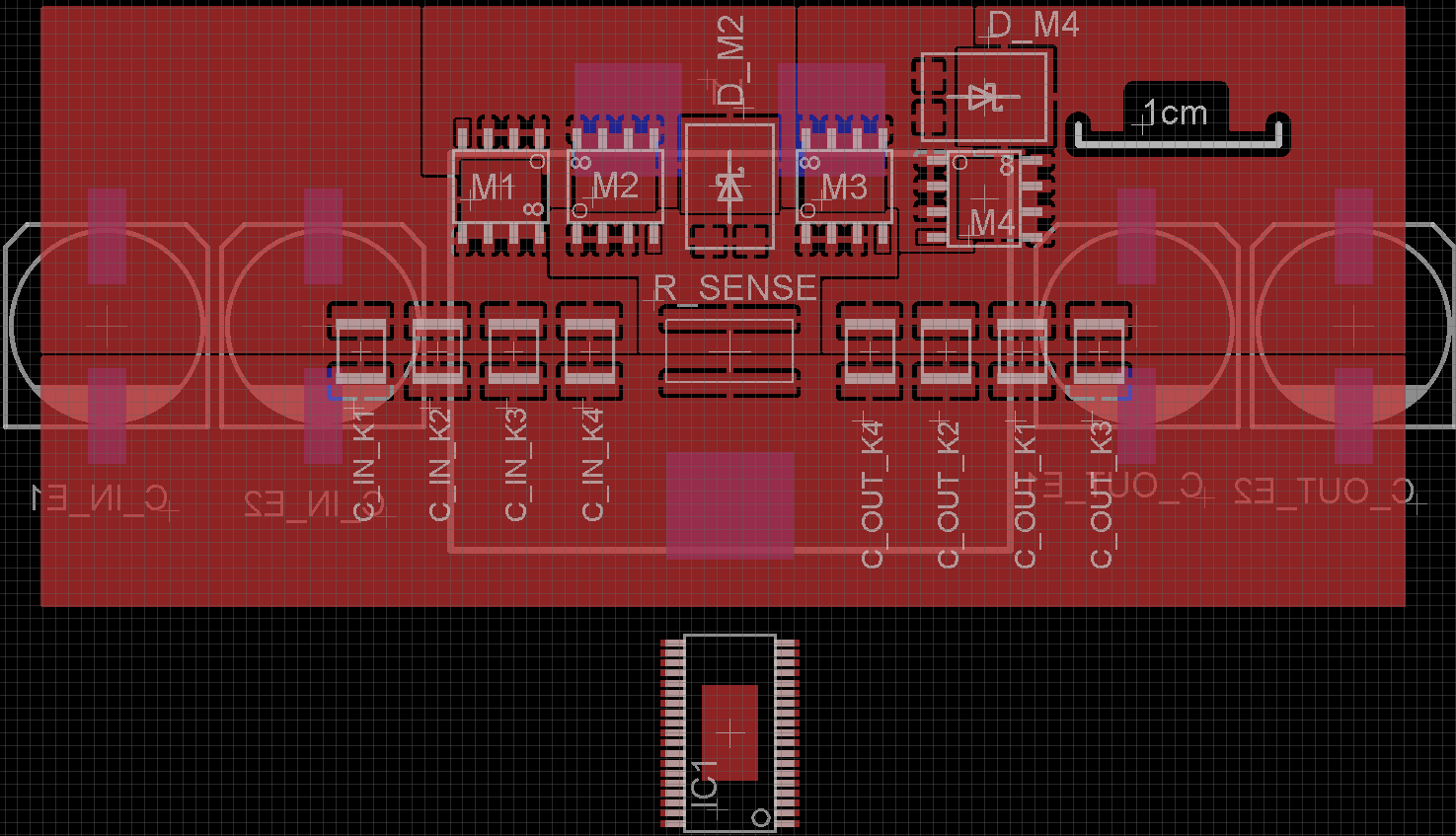

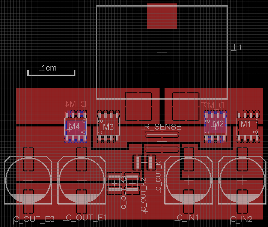

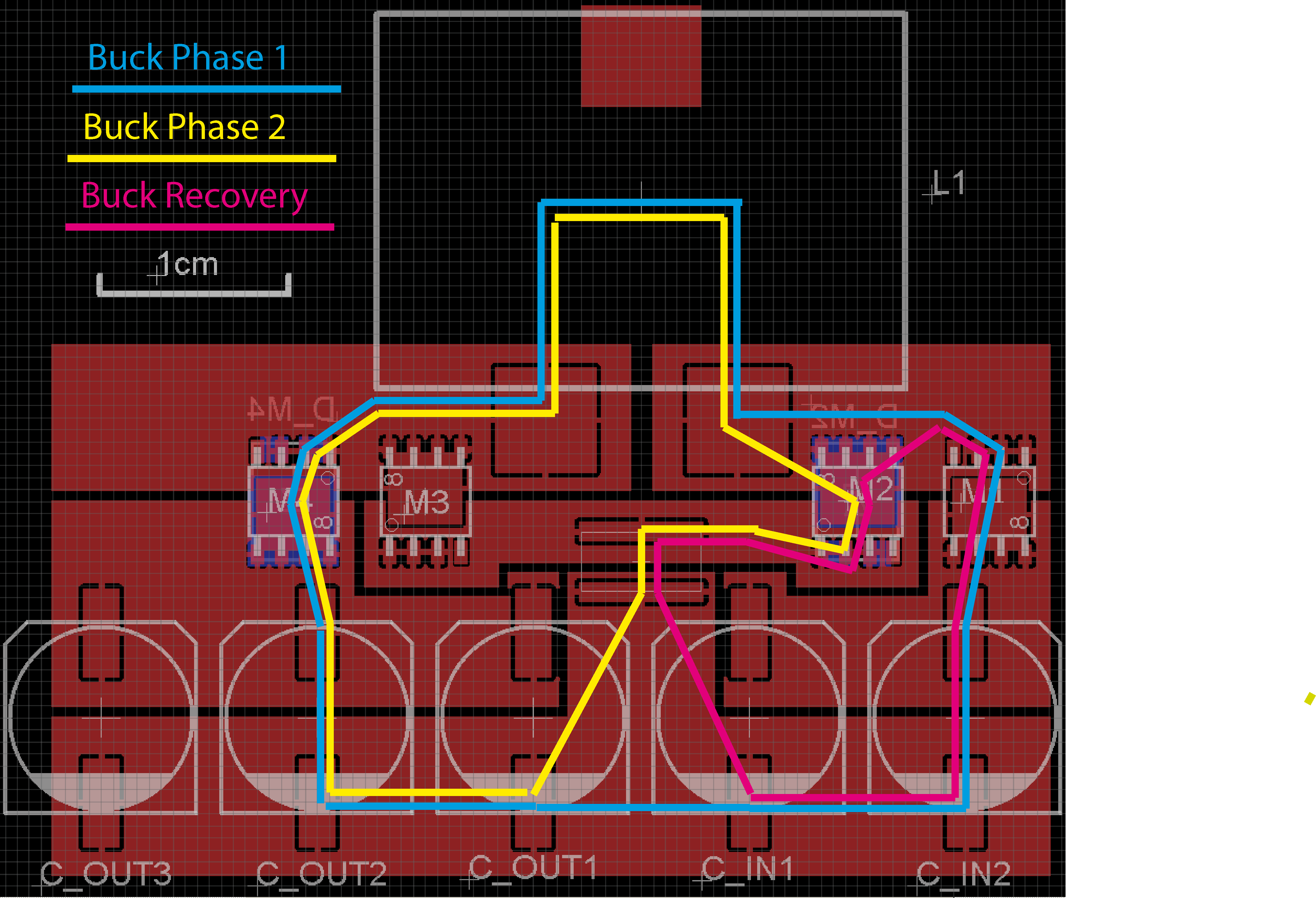

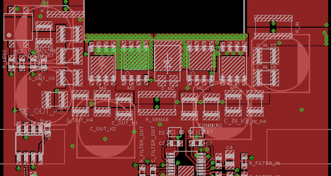

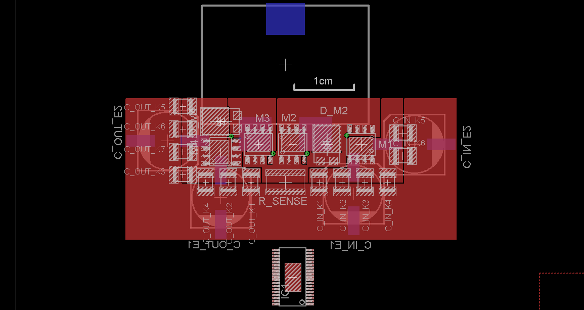

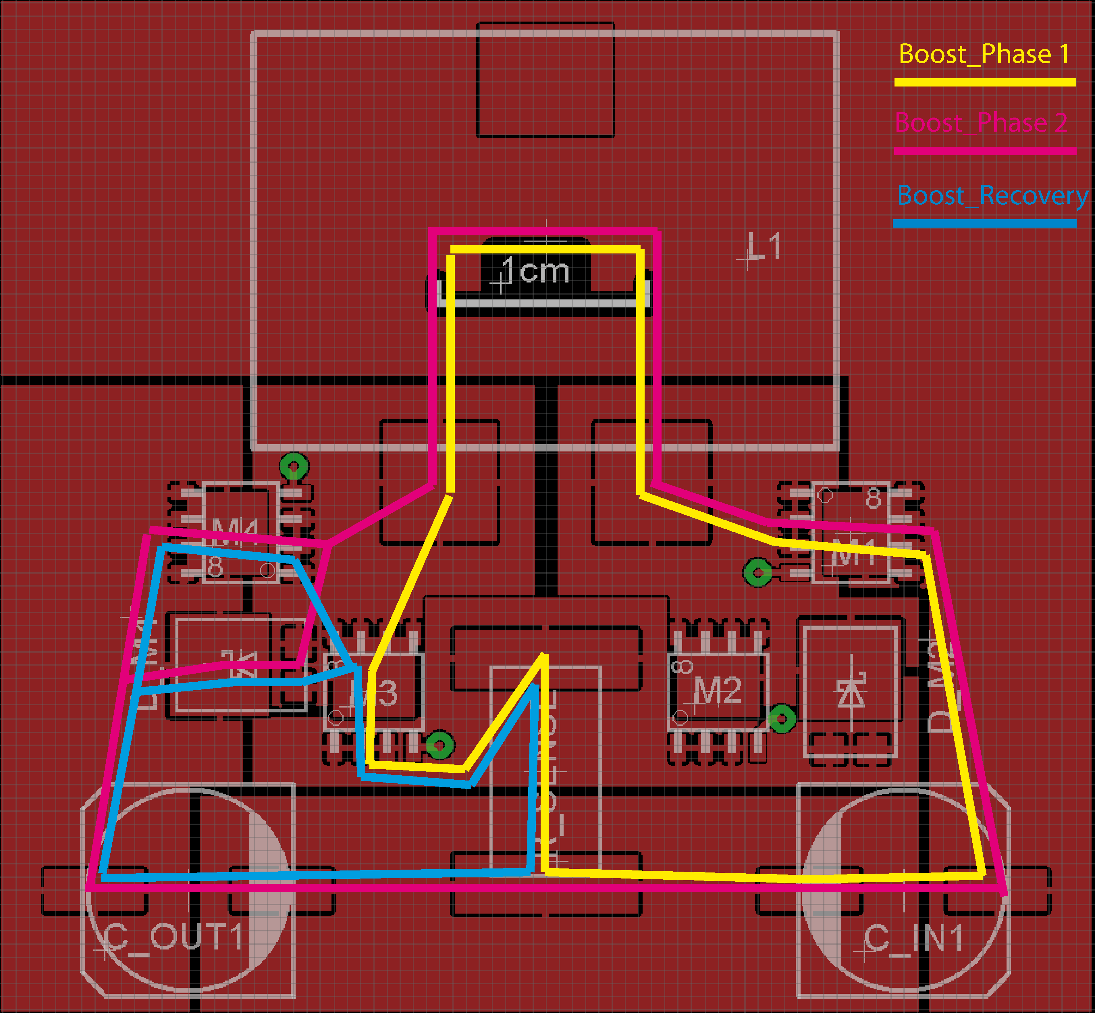

Die angehangenen Layout-PNGs sollen eine Aufteilung darstellen -
natürlich kommen die gleichen Polygone nochmal auf den BOTTOM-Layer und
werden ordentlich durchkontaktiert.
Zu Beginn dachte ich an eine einseitige Bestückung um die Rückseite
angenehmer kühlen zu können (V1 der PCB-Ansichten), aber wenn man mal
Strompfade einzeichnet merkt man doch einen imensen Unterschied
insbesondre im Bereich der Ausgangs-Kondensatoren (V2 der PBC-Ansichten)
- dort eingezeichnet sind 3 Elkos - aktuell schwebt mir die doppelte
Bestückung wie im Schaltplan angegeben vor (6 KerKos und 4 Elkos - TOP
und BOTTOM-Layer nutzen - vgl. Layout_V8.png).
2-lagig oder 4-lagig?
Um weiter zu kommen, müsste ich mich un entscheiden, ob 2lagig (2x2Oz)
oder 4lagig (1Oz, 0.5Oz, 0.5Oz, 1Oz)
Diesbezüglich ist der GND-Layer und seine Notwendigkeit natürlich Thema.
Das DB vom Controller sagt dedicated GND-Layer, aber im Bereich der
Brücke, also in den oberen 2 Dritteln geht eh kein Signal auf GND zurück
sonder jeglicher Strom wandert brav im Kreis.
Was die Strombelastbarkeit angeht ist die 4 lagige Variante aber auch
nicht wirklich schlechter, da 1Oz und 0.5Oz ca. den gleichen Strom
abkönnen wie 1x2Oz und man ist mit 4 Lagen wesentlich flexibler, was die
Kontaktierung der Gates angeht.
Ich tendiere daher zu 4lagig mit dedicated GND-Layer auf einer Innenlage
und die übrigen 3 für die Brücken-Signale, bzw. im darunter liegenden
Bereich hat man dann 3 Layer für Signale um den Controller zu bedrahten.

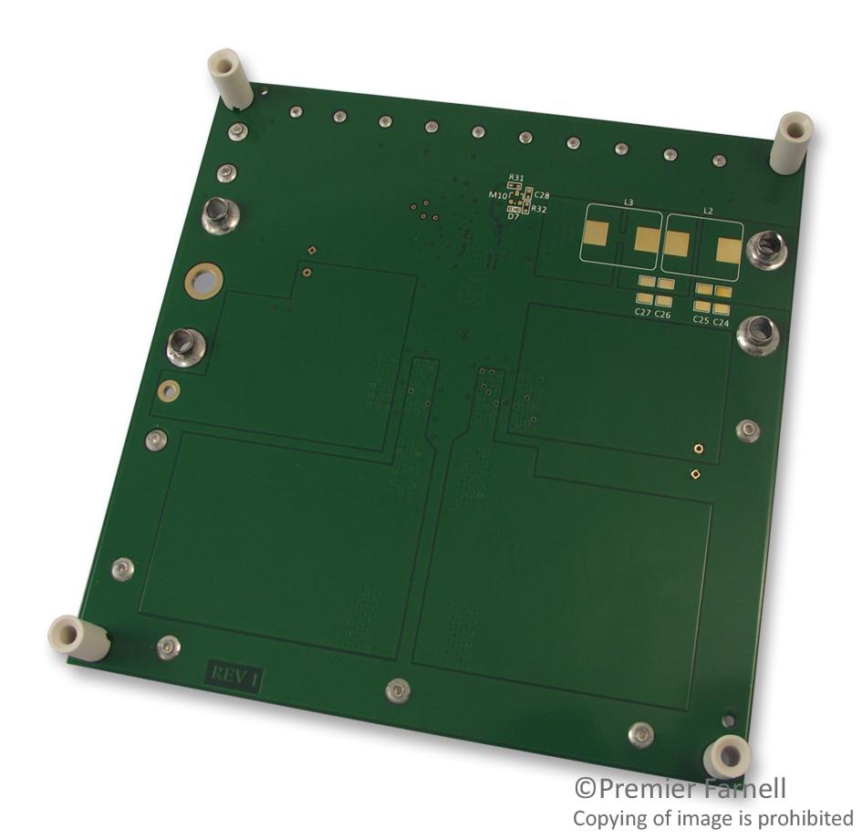

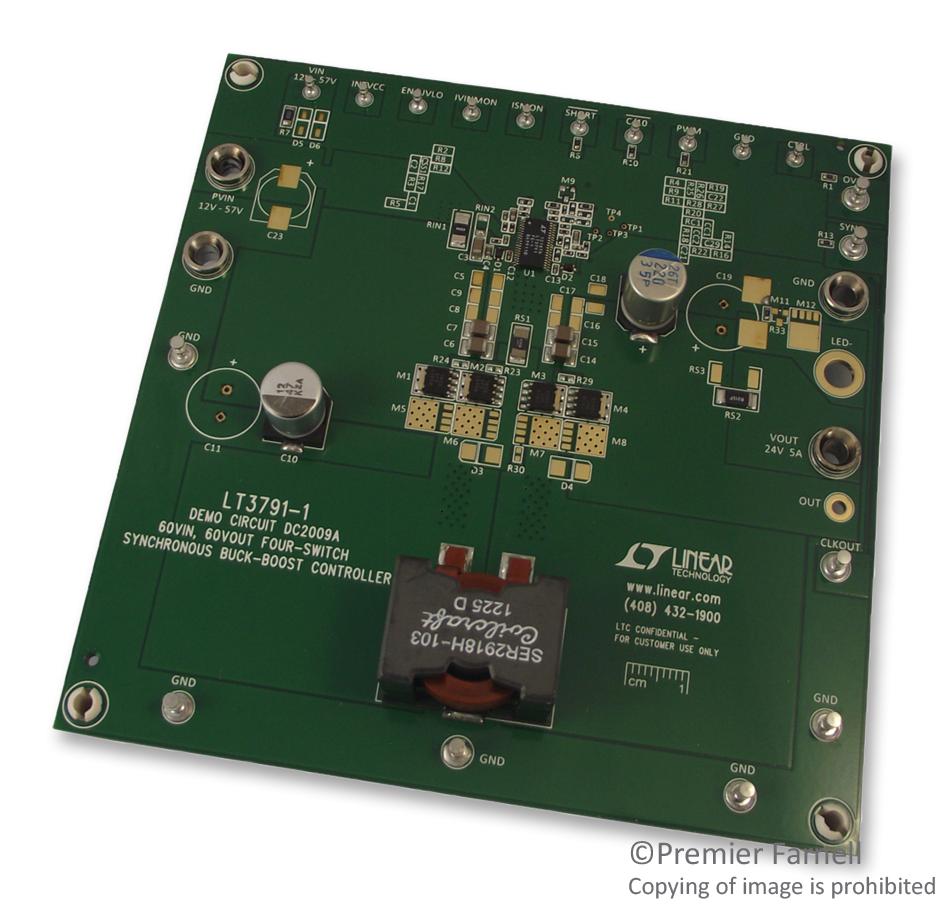

Es gibt ein EvalBoard von LT, welches 120Watt (24V/5A) abkönnen soll.
Zum Layout habe ich nur TOP/BOTTOM-Bilder gefunden (als PNG angehangen);
Schaltplan dazu gibts im zugehörigen DB:
http://www.farnell.com/datasheets/1753700.pdf
^^schaut mir nicht so aus, als hätten die sich zu arg um Stromschleifen
gekümmert.

Moderator (Firma: Titel) Persönliche Seite #4434807
> gekümmert.
Na, das sieht doch recht gut aus: alles Relevante spielt sich in der
Mitte der Leiterplatte ab (lass einfach mal die Elkos aus der
Betrachtung raus). Und das Regler-IC ist sauber aus dem "heißen" Bereich
herausgehalten. Der einzige "Schwachpunkt" ist die etwas seltsame
Ankopplung der Spule...
Dein Layout ist übrigens noch recht "luftig". Leg einfach mal echte
Bauteile auf einen Ausdruck.
Und was man auch gut sieht: keine Thermals, sondern alle Pads mitten im
Kupfer!
>Kupfer!
Is klar - dacht nur die Thermal-Pads sind bei den PNGs ganz gut für die
Übersichtlichkeit; kommen im Bereich der stromführenden Pfade raus.
Bissl enger geht immer - wollte ein wenig der Debugfähigkeit Respekt
zollen: ein durchgeflitzten FET rauslösen können, ohne vorher
großbauende Teile wie Spule/Elko lösen zu müssen etc.
Habs jetzt nochmal zusammengeschubst vor allem indem ich "unter" der
Spule bestücke. Da passt ja die Frage von 6a66 dazu.
Hatte mich das auch schon gefragt und auch schon Beiträge gelesen, die
gegenteiliges für gut empfinden.
Hat's vllt. was mit der Spulenbauform zu tun? Der von mir verwendete Typ
ist zB. zum PCB hin geshielded. Das Shield hängt an einem 3. Pin mit dem
DB-Hinweis "Pad is for mounting stability only. Do not connect to ground
or other circuits."
Kann die Spule auch wieder nach oben klappen - wenn der Punkt 3
unabhängig von der Kondition geshielded oder nicht ist.
Wenn das Layout des EvalBoards nachahmenswürdig ist, kann ich versuchen,
dieses nachzuempfinden. Würd dann gern noch verstehen, warum die von LT
so großzügig layouten was die Schleifen angeht und auch die
Gate-Leitungen sind nicht allzu kurz.
Danke schonmal vorab
Robert
edit:
Vias auf Pads, so wie's im EvalBoard zu sehen ist. Kann ich das auch so
machen, ohne irgendetwas berücksichtigen zu müssen? Oder sind das von
Kinderhand nachgeschliffene Vias, sodass die Auflagefläche wieder plan
ist und der PCB-Lieferant die Mehrarbeit in Rechnung stellen muß.

Gast #4435378
Gutes EMV-Design fängt schon beim Schaltplan an und da sehe ich nichts
davon. Bereits hier sollte man die Stromlaufpfade deutlich kennzeichnen
und entsprechende Maßnahmen einzeichnen.
So einen abgesetzten Block von Kondensatoren zu zeichnen ist schon mal
nicht günstig. Man sollte die genau dahin zeichnen wo sie auch richtig
hingehören.
Hätte man beides gemacht würde man sich im Layout leichter tun. Alles
Stromtragende muß möglichst kurz gehalten sein und durch Kondensatoren
kurzgeschlossen werden. Alles Nichtstromtragende darf länger sein, falls
hochohmig bennötigt es Sicherungsleitungen gegen kapazitive Einkopplung
(ist bei einem Schaltnetzteil eher kein Problem).
Darauf bezugnehmend sind die ersten Entwürfe sicher weit von optimal,
die zweiten Entwürfe zwar schon besser, aber ebenfalls nicht optimal.
Die Strompfade bis zum Kurzschlußelement (Kondensator) müssen minimal
sein. Also muß der Kondensator dorthin rücken wo er gebracht wird und
nicht da wo noch Platz für ihn ist. Hier macht sich wieder die fehlende
Vorarbeit im Schaltplan bemerkbar ...

OP #4435966
Ist nicht so, dass der Kunde faul ist ... vielleicht unkundig bis dumm,
aber nicht faul ;)
Ist damit gemeint, das PGND-Polygon seitlich hochzuziehen (siehe V10),
sodass die Kondensatoren näher am V_IN/V_OUT-Signal platz finden
(vertikale KerKon-Reihen)?
Verkürzt das den Strompfad? Dachte der stromführende Pfad geht auch
entlang der Masseschleife. Wahrscheinlich wird unterschieden zwischen:
Strompfad bis zum Kurzschlußelement und Stromschleife, welche den
Strompfad bis zum Kurzschlußelement und den Weg entlang der Masse
beinhaltet.
Die Bauteile in der V10 sind derweil so dicht, dass ich bezweifle, diese
noch gescheit löten zu können. Außerdem sind die Signal-Polygone
insbesondere im Bereich Low-Side/R_Sense (mittleres Polygon über der
Masse) arg knapp, sodass Leiterquerschnitt und Durchkontaktierungen zum
BOTTOM-Layer wahrscheinlich geflickschustert werden müssen.
Aber da solls erstmal nicht drum gehen ... will erstmal verstehen, in
welche Richtung die Götter zu schubsen versuchen. Meine Grenzen in Bezug
auf Umsetzung werde ich dann erkennen.
KerKo/Elko(OS-CON)
Hab jetzt wahrscheinlich mehr als notwendig mit KerKons geblockt, hab
ich die Philosophie dem EvalBoard grob richtig abgeschaut? :
Elko kann ein wenig weiter weg - nah ans Geschehen müssen die
Low-ESR/ESL-Kollegen.
Nun habe ich die Strompfade so wie ich glaube, dass sie aussehen in den
Schaltplan eingezeichnet. M2 und M4 kann ich also weglassen? Wo liegt
der Denkfehler?
Danke
Robert
OP #4445082
Nach ein wenig Ausarbeitung hier nun mein Stand der Dinge (Board_V11):
- PCB: 4x1Oz, 1mm
- Layer 1 und 16 zur Bauteilanbindung, Layer 15 für Signale
- kein flächendeckender GND-Layer, sondern 4 untereinander liegende
Polygone für das jeweilige Brücken-Signal
- kein gesternter, aber partitionierter PGND/AGND
- kein GND unter Spule
- im weniger stromtragenden Bereich DGND unterstützen Layer 1 15 16 die
Signalanbindung, Layer 2 bleibt untouched (DGND)
Auf den Bildern sind nur Layer 1 oder Layer 1 & 15 eingeblendet - die
Polygone aud 2 & 16 sind identisch.
Die GND-Partitionierung ist glaub ich nicht gänzlich ungelungen, ca. 2
Eingänge von 2 auf PGND OpAmps werden vom digitalen Teil gespeißt und
stellen somit Querschläger dar, überschreiten aber keine Sense-Leitungen
oder irgendetwas anfälliges (links unten auf der Platine).
Darf man sich so etwas leisten oder feuern die Götter bei kleinen
Vergehen auch schon den Scheiterhaufen an?
Zu den Vias hab ich noch eine Frage:
Um die 4 Layer im Bereich der H-Brücke stromtragend nutzen zu können,
wollte ich die Platine ins Piercing-Studio schicken. Das eine und andre
Schriftstück zu "Vias on Pad" ist mir ebenfalls in die Finger geraten.
(Dort grob die Aussage, dass man keine Durchgangs-Vias nehmen möge).
Ich habe 2 Signale der H-Brücke besipielhaft gepirced (Durchgangs-Vias,
Sackloch könnte man mit Lötstop auf der Unterseite realisieren).
Nun wollte ich meine 5-10 Exemplare händisch löten. Spielt das Thema
Sackloch dann überhaupt noch eine Rolle?
Wie ist das mit der Unebenheit durch Vias unter den Pads?
Die kritischen Bauteile sind PowerPack SO8 und ich habe die
Anschluß-Pads relativ weit herausgezogen, um sie mit Kolben löten zu
können.
Meine Piercing-Taktik wäre: Vias unter das Bauteil so viel wie möglich,
aber keine auf die unter dem Bauteil herausragenden Anschlußpads.
Spricht irgendetwas gegen dieses Vorgehen?
Danke fürs Durchhalten ;)
Robert
edit: Sense-Signale sind 2x6mil, alle Gate-Ansteuerungsleitungen 10mil,
keine Gate-Widerstände vorgesehen (außer den Leiterbahnen selbst)
