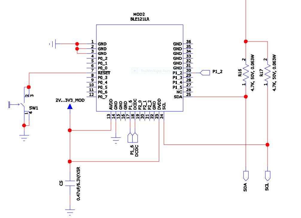

Ich beschäftige mich gerade mit dem BLE121LR.
Versorgungspins sind AVDD und DVDD. Meine Frage stellt sich nach dem
Abblock-(Koppelkondensatoren).
In Datenblatt ist nur das Reference Schaltbild (siehe Anhang) mit einmal
0,47 uF.
Warum nur ein Kondensator? An welchen PIN (DVDD oder AVDD) würdet ihr
diesen positionieren?
Oder doch Abblockkondensator an jeden der beiden Pins (wie ja wie
dimensionieren?).
Im Datenblatt kann ich leider nichts zu der Thematik finden:
http://www.m2mgermany.de/cms/upload/products_docs/BLE121LR_Datasheet.pdf
Danke
Vermutlich hat der Praktikant die Appnote gemalt...
dimensionieren?).
Mach dort auch jeweils einen rein (100nF in kleiner Bauform passen als
Platzhalter ganz gut). Immerhin hat der Chipdesigner jeweils ein
komplettes Pärchen mit Vcc+GND rangebastelt.

Hmmm, also jeweils an DVDD+GND und AVDD+GND ein 100nF.
Steht so in der App note natürlich nicht. Hätte ich intuitiv auch
gemacht.
Was passiert mit dem 470 nF?
Weglassen und wenn nicht wo am besten platzieren (nahe AVDD oder DVDD)?

Also wenn ich mir so das DB durchgucke, dann ist das wohl sowas wie ein
Hybridschaltkreis? Also kleine Platine mit paar Bauteilen drauf? Wenn
dem so ist, dann sind vielleicht schon kleine C's drauf, und braucht
keine extra mehr.
Dafür steht im DB eher was von einem 100µF, wenn die Spannungsquelle
relativ hochohmig ist (Knopfzelle).

100 uF an Spannungsversorgung ist klar.
Es bleibt die Frage, ob die Koppelkondensatoren bereits intern verbaut
sind?
Hat irgendwer das Modul bereits verbaut oder hat eine Empfehlung für
mich?
