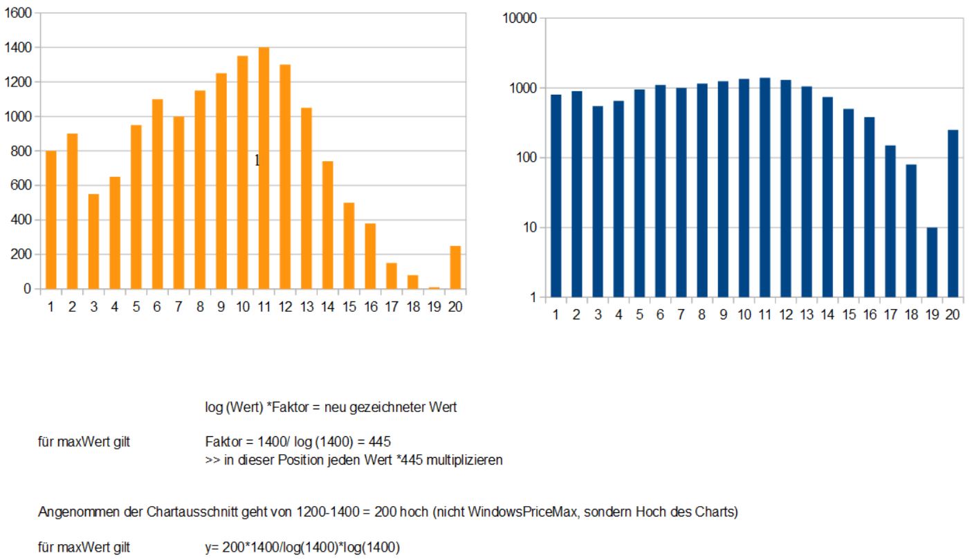

ich möchte ein Diagramm logarithmisch darstellen und steh grad etwas auf
dem Schlauch...
Der maximale Wert ist aktuell 1400. Ich möchte den Wert ja nicht
verändern, nur Logarithmisch antragen.
Meine y-Achse hat eine feste Skalierung und kann nicht angpasst werden,
verändert sich aber in der Höhe, je nachdem welchen Wertebereich ich
gerade durchscrolle > ich werde manuell bestimmte Werte antragen (10,
100, 1000) und mir somit meine eigene Skala hinschreiben.
Nur wie muss ich die einzelnen Werte der Kurve und der Skala umrechen?

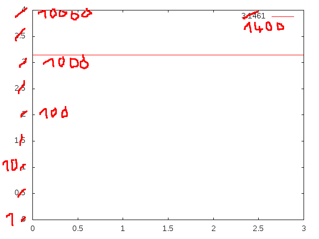

Ich habe mal mit gnuplot (sehr zu empfehlen) als Beispiel ein normales
lineares Diagramm gemacht mit einem Wert als horizontale Linie bei
y=3.1461 (das ist etwa der log10 von 1400) und in dieses Diagramm
handschrifltich das Umfrisieren auf logarithmische y-Achse eingetragen
als krakelige Handschrift mit dem Zeichenprogramm, vielleicht hilft dir
das - falls ich die Frage richtig verstanden habe.
Dabei wird aus y=0 eine 1 gemacht, aus 1 eine 10, aus 2 eine 100, aus 3
eine 1000 und aus 4 die 10000. Dadurch wird aus y=3.1461 flugs die 1400.
von Klaus W. (mfgkw)

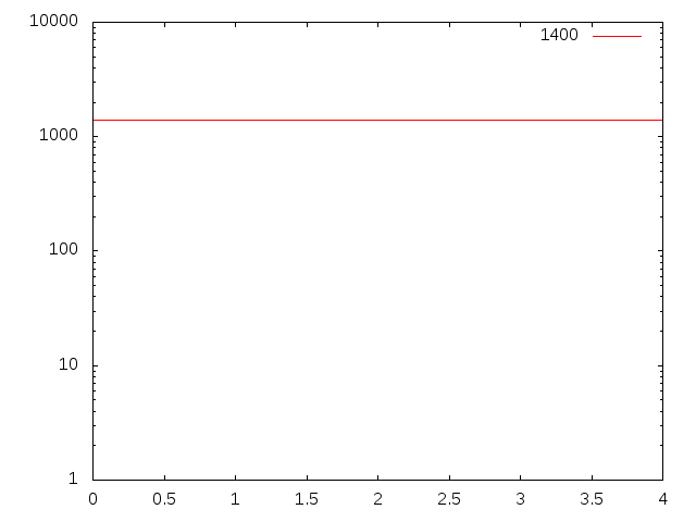

so würde es aussehen, wenn man mit gnuplot gleich logarithmisch pinselt:
gnuplot> set term x11
Terminal type set to 'x11'
Options are ' nopersist'
gnuplot> plot [x=0:4] [1:10000] 1400
gnuplot> set term png
Terminal type set to 'png'
Options are 'nocrop font "/usr/share/fonts/truetype/liberation/LiberationSans-Regular.ttf,12" fontscale 1.0 size 640,480 '
gnuplot> set output "b.png"
gnuplot> replot
ach ja, das Bild dazu...
Vor die obigen Gnuplot-Befehler kommt übrigens noch:
gnuplot> set log y
(hatte ich vergessen zu kopieren)

von Mark B. (markbrandis)
Jede Zehnerpotenz hat bei der Darstellung auf dem Bildschirm am Ende
eine bestimmte Breite (oder Höhe) in Pixeln. Wie viele Dekaden Du
brauchst, hängt davon ab wie groß der Wertebereich ist, den Du
darstellen willst.

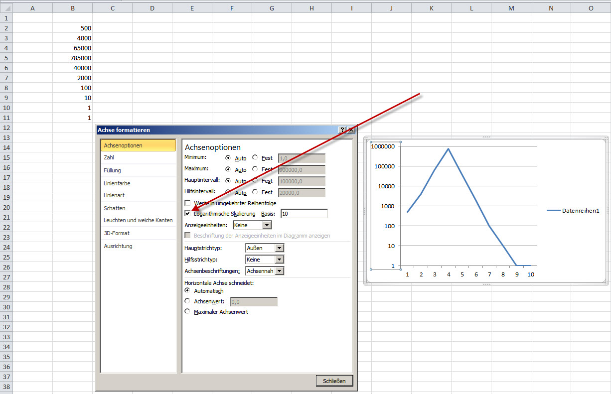

von Dieter F. (Gast)
sunshineh schrieb:
> Wie gehe ich am Besten vor?
Das kannst Du auch in Excel ausprobieren - Achse markieren - Format -
Logarithmische Skalierung
von sunshineh (Gast)
Hi
@Dieter, danke für den Tipp mit Excel, klappt wunderbar.
Sind meine Gedanken zur Erstellung so korrekt?
Ehrlich gesagt weiß ich nicht, was Du mit maxWert bezweckst. Ggf.
solltest Du mal im WWW herumschauen, da gibt es sicherlich jede Menge
Hintergrundwissen zur logarithmischen Darstellung/Einteilung.
Ich würde aber nicht gerade ein Balken- oder Flächendiagramm wählen, da
dies die Aussage (meiner laienhaften Meinung nach) verzerrt. Ich
zumindest würde da intuitiv ein "Volumen" sehen, was nicht da ist und
auch nicht Kern der Aussage sein sollte. Kurz - ich würde es erstmal
schlicht falsch deuten.
Sinn macht es, denke ich, nur mit Linien oder Punkten. Hintergrund ist
es wohl, auch bei exponentiell sich verändern den Werten kleine Werte
noch grafisch beobachten und ausweisen zu können.
