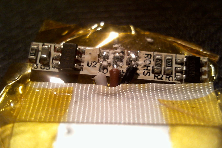

von Frank S. (hobbyist)
Von den Akkus habe ich auch zwei Stück hier liegen.
Könnte mir jemand erklären, was die auf dem Foto von Max zu sehende
Platine für eine Funktion hat?
Frank
von Max (Gast)
Das wird die Schutzbeschaltung gegen Überladen und vielleicht unterladen
sowie Kurzschluss sein. Aber ich weiß halt nicht wie das angeschlossen
wird, da ich nur 2 "polige" Akkus kenne
von Old P. (Gast)
Dann löte doch mal die Drähte ab. Unter diesen kann ich ja schon auf dem
Foto Bezeichnungen sehen. + und - sowie noch was... Daneben steht U2,
könnte der Anschluss einer Hilfsschaltung (Temperaturüberwachung usw.)
sein.
Old-Papa

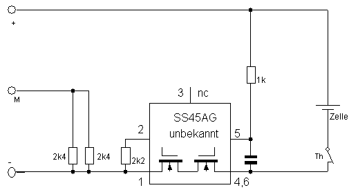

von Hermann (Gast)
Wie schon beschrieben ist das der normale LiIon-Schutz für Über- und
Unter-Spg-Schutz.
Ich habe mal die Schutzschaltung eines defekten Samsung-Handy-Akkus
untersucht (siehe Anhang). Vom IC habe ich keine Daten gefunden, aber im
Prinzip ist es die Überwachung mit dem üblichen Doppel-MosFet. An Pin 5
wird die Zell-Spg gemessen und an Pin 2 wird mit den 2k2 vermutlich die
Überstromgrenze eingestellt. Der Temperatur-Schalter öffnet bei
Überhitzung.
Der mittlere Anschluss M ist mir unklar, da sind nur 2 normale
Widerstände dran. Das könnte die Erkennung für das Handy sein, dass ein
Akku vorhanden ist bei abgeschalteter Schutzschaltung (z.B. für die
Meldung: Akku defekt).

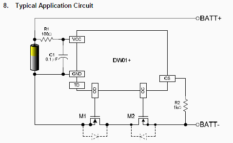

von Hermann (Gast)
Zu deinem Bild hättest du wenigstens die Bezeichungen der ICs angeben
können. Ich vermute mal der linke ist der DW01+ oder DW01A, also
Überwachung von Über- und Unterspannung und Überstrom. Das rechte IC
muss dann der Doppel-Fet sein. Wenn du den Minus-Anschluss bis zum Akku
verfolgst, wird bestimmt noch ein winziger Thermoschalter auftauchen.
Denn der DW01 hat keine Temperaturüberwachung (die ist aber eigentlich
immer da).
Deine Platine sieht also in etwa so aus wie im Anhang.
In meiner Schutzschaltung ist die Überwachung und der Fet in einem Chip.

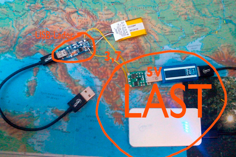

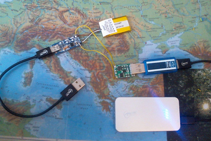

von T.M .. (max)
ich habe den Akku leider wieder verpackt, aber werde nochmal
nachschauen.
Momentan habe ich es wie auf dem Bild angeschlossen. Nach einiger Zeit
ist der "USB Meter" ausgegangen, die Powerbank, die ich als Last genutzt
habe, halt allerdings weiter ein Laden angezeigt.
Messe ich dirkt am Akku die Spannung, dann beträgt diese 1,25V. Schaltet
das ganze dann doch nicht ab? Ich dachte, es wäre für diese Akkus nicht
gut, wenn sie unter 3V fallen?
Edit:
Da kommt mir gerade ein Gedanke: Oder hat die Elektronik vom Akku doch
abgeschaltet. Da müsste ich ja mal direkt an den Akkupins messen. Hätte
jetzt erwartet, dass gar keine Spannung mehr anliegt

von T.M .. (max)
Also, der USB Meter, der im Bild zu sehen ist (welches leider nicht
angezeigt wurde) ist hinter dem Boost-Converter und misst Strom und
Spannung. ALso 5V. Die sind mit der silbernen POwerbank verbunden und
laden diese mit 0,48A
Ja, er nimmt noch auf. Wenn ich den Booster abtrenne, also nur
Ladeplatine und Akku verbunden sind, dann kann ich am braunen und
schwarzen Kabel 3,76 wieder messen.

von T.M .. (max)
ja mir ist etwas unklar warum das unklar sein soll. Das USB-Meter hat
für diesen Einsatz quasi gar keine Relevanz. Dieses zeigt Spannung und
Strom an. Man steckt es in eine USB-Buchse zB Powerbank und auf der
anderen Seite hängt man einen Vebraucher an. Damit kann man zB die
kapazität messen. Irgendwann liefert die Quelle keinen Strom mehr und
somit weiß man wieviel die Quelle liefern konnte.
Die Schaltung, wie gesagt Step-Up, Boost-Converter ist ein ganz
reguläres Chinateil, dass aus 2-5V 5V macht. Habe ich genommen, weil ich
später eine Schaltung mit 5V versorgen möchte. Leider habe ich gerade
keine Glühbirne oder stärkere Last zur Hand. Die Schaltung mit der
Powerbank zieht ein knappes halbes Ampere. Das ist meine Last im Test.
Da verstehe ich jetzt nicht genau, warum das ulkig ist.
Gemessen habe ich die angegebene Spannung natürlich mit einem DMM.
Ich hoffe das ist jetzt verständlicher?
Es geht einfach darum diesen LiPO-Akku per USB zu laden und ihn über
diesen Booster als 5V-Quelle zu verwenden.

Nö, das mit dem USB-Meter kann gehen.
Meine Bestellung ist wahrscheinlich von China her leider
verlorengegangen.
Aber für die drei Platinen gibt es einen einzelnen Ersatz.
ebay 191726331268
von T.M .. (max)
ja es gibt auch für einen USD ein Powerbank gehäuse wo auf einer Platine
Lade- und Bossterschaltung kombiniert ist. Habe ich bestellt, aber ich
habe halt noch die einzelnen Platinen auch da und würde die gerne nutzen
von Old P. (Gast)
Max .. schrieb:
> Hallo,
Ich denke die Powerbank ist die Last, dann müsse der USB-Messprömpel
doch an den Ausgang des Stepup...
Wäre aber übersichtlicher.
Schrieb ich eins höher....
Dann ist doch das USB-Messdingens überflüssig!
Nö ;-)
Wenn Du den Akku über USB laden willst, brauchst Du noch einen
USB-Lader.
Alles irgendwie unverständlich. Aus der Frage nach drei Drähten wurd ein
Drahtverhau.
Old-Papa
von T.M .. (max)
"Dann ist doch das USB-Messdingens überflüssig!"
Ja, ist es. Es ging nur um die Frage, ob die Elekronik im Akku
normalerweise bei UNterspannung abschalten müsste, oder ob ich zB das
seperat messen und dann trennen muss.
"Wenn Du den Akku über USB laden willst, brauchst Du noch einen
USB-Lader."
Der befindet sich oben links. Ein ganz normaler 0815 USB-Lader mit einem
TP4056..
