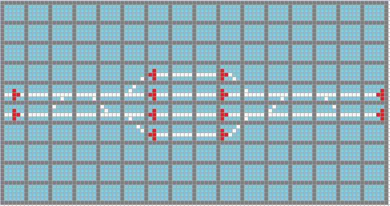

Hallo alle miteinander,
ich hab mal wieder Problemchen :D
diesmal gehts um die GUI für mein Modellbahnprojekt...
ich würde diese gerne auf Java Basis bauen, aus dem ganz einfachen
Grund, weil ich mich zumindest halbwegs auskenne und mich zum anderen
noch nicht entschieden habe, welches OS als Untergrund dienen wird ;)
Soweit so gut, mein Problem ist dann folgendes (ich hoffe ihr versteht
was ich meine):
ich würde gerne das Übersichtsbild eines Bahnhofs oder
Streckenabschnitts schematisch darstellen, ähnlich einer Landkarte,
dabei möchte gerne den Bhf in einzelne, quadratische Zellen einteilen,
wobei jede Zelle einer funktionalen Einheit, also zum Beispiel einem
Gleis, einer Weiche, einem Signal (=Ampel) usw entspricht. Wichtig dabei
ist, dass jede Einheit auch noch konfigurierbar bleiben muss, sprich,
Weichen sollen per Mausklick umschaltbar sein, Gleisbelegungen sollen
zur Änderung der Gleisfarbe führen, Bahnübergänge sollen sie
öffnen/schliessen etc... Zur Demonstration habe ich hier eine kleine
Skizze angehängt. Ist zwar nur mit Paint, aber ich hoffe man sieht, wie
ich das ungefähr handhaben möchte...
Hat jemand von Euch eine Idee, wie ich das somit in Java umsetzen kann,
sodass es gut skaliert, und die Performance halbwegs ok bleibt?

Wenn die Darstellung nicht zu umfangreich werden soll/muss kannst du so
machen.
Dafür baust du dir einige grundlegende Objekte:
-Gleis
-Weiche
-Bahnsteig (bzw. allgemein für Grafiken, Beschriftung)
Mit Vererbung usw. kannst du die Funktionen erweitern (BÜ-Gleis,
Endgleis, Kreuzungsweiche, ...).
Signale würde ich auch einem Gleis zuordnen, die stehen ja sowieso immer
nebendran.
Für die Darstellung verwendest du dein Raster bzw. so ein Grid Control
aus dem Grafikpaket deiner Wahl. Jeder Zelle ist ein Objekt zugeordnet.
Beim Bildaufbau übergibst du dem Objekt die Zeichenfläche/Canvas der
Raster-Zelle, das zeichnet dann seine jeweilige Darstellung da rein.
Entsprechend kann ein Objekt auch onClick Handler registrieren usw.
Für die Datenübertragung baust du dir ein virtuelles Stellwerk.
Das hat dann eine Liste mit ihm zugewiesenen Objekten (Gleisabschnitte,
Signale, ...) und eine Verbindung zur Anlage.
Wenn auf der Anlage was passiert kann das Stellwerk die neuen Daten an
das zugehörige Objekt weiterleiten.
Entsprechend kennt ein Objekt auch "sein" Stellwerk und kann
Stellbefehle absetzen.
Wenn du das Stellwerk auch als Objet auf das Raster setzt brauchst du
später bloß das Raster-Objekt serialisieren um die komplette
Konfiguration der Anlage zu speichern.

Der Umfang sollte doch schon ein wenig größer werden, das angehänge Bild
im ersten Beitrag soll nur beispielhaft die Idee herzeigen.
> -Gleis
> -Weiche
Genauso wollte ich das machen. alle Elemente als Vektorgrafik zeichnen
(aber im Negativ). dann den einzelnen Zellen die Grafiken übergeben, bei
Weichen mit der Auswahl der Stellen (also ob L oder R). Somit kann ich
zb Gleisbesetzungen über Änderung der Hintergrundfarbe der Zelle
darstellen.

HIER kommen wir zum Kern meiner Frage: WELCHES Grafikpaket, welche
Control ist hier geeignet. Ich habe einen Versuch mit jPanels gestartet
(Swing-GUI).
Ich wollte (wie im obigen Bild) die Panels in einem Grid-Layout anordnen
und dann, wie weiter oben beschrieben, den Bahnhof Stück für Stück
aufbauen. Das funktioniert für 10 Panels gut, für 100 auch noch, aber
bei 500...1000 nicht mehr. Allein schon aus Programmiertechnischer
Sicht... Meine Idee dahinter war, die Anzahl der Panels konstant zu
halten und einfach nur jedes bei Bedarf mit einer Grafik zu füllen. Und
zur konkreten Anzahl... nehmen wir einen Bildschirm, der mit FullHD
Auflösung arbeitet, dann haben wir 1920x1080 pixel. Gehen wir davon aus,
dass ich in der Breite möglichst alles ausnutzen will, also zb
1900pixel, in der Höhe ungefähr 2/3, das würde ungefähr 800pixel, dann
würde das bei einer Zellengröße von 30x30 Pixeln also ca. 63x24=1512
Zellen entsprechen.

Naja, im obigen Beispiel hast Du 16 * 10 = 160 Zellen. Das ist schon
noch was anderes als 500 bis 1000, es ist ja immerhin Faktor 3 bis 6
dazwischen.
> Allein schon aus Programmiertechnischer Sicht...
Was soll da aus programmiertechnischer Sicht nicht gehen?
Man kann auch manche Zellen des Grids gar nicht füllen. Geht wunderbar
> Und
> Zellen entsprechen.
Deine Zahlen werden mit jedem Posting größer... :-D
Wieviele von den ca. 1500 Zellen wären denn so im Durchschnitt
tatsächlich besetzt?

Nochmal: das Bild soll nur andeuten, wie ich mir die Ansicht vorstelle.
schon mal 1500 Zellen umbenannt, mit einem Bild versehen, Events
programmiert etc? :D
Du meinst also konkret zwar das Grid auf die maximale Anzahl an Zellen
auszulegen, sprich ~1500, aber nur jene überhaupt mit einem Panel zu
füllen, die auch wirklich eine Funktion innehaben?
>> Zellen entsprechen.
also die ca 1500 Zellen sind aus derzeitiger Rechnung die MAXIMAL
Anzahl, also das, was die Applikation auch im Vollbild anzeigen können
MUSS. Wie viele Zellen nun schlussendlich belegt sind, hängt wiederum
vom konkreten Aufbau ab. Das würde ich gerne vorerst nicht genau
definieren, da es ja (theoretisch) auf mehreren Anlagen funktionieren
soll. Sprich: ich bastle da nicht alleine dran, bzw. es ist nicht nur
für meine Anlage gedacht, sondern soll auch bei Freunden, Verwandten,...
zum Einsatz kommen.

Gast #4436274
Da war ich ungenau was ich mit "Umfang" meinte.
Umfang "Anzahl Elemente/Objekte": Mit dem Raster-System egal, bis der
RAM platzt.
Umfang "Eyecandy": Da bist du ans Raster gebunden, Elemente über mehrere
Kästen zeichnen wird fummelig.
> (Swing-GUI).
Tja da muss ich passen, so gut kenne ich Java nicht. In Delphi würde ich
ein TStringGrid nehmen. Also definitiv ein fertiges
Grid/Tabellen-Steuerelement, nicht selbst etwas mit Paneln basteln.
Dein Bahnhof wird mal größer werden, dann möchtest du bestimmt scrollen
& zoomen. Das mit selbst gestrickten Panels zu machen wird ein Alptraum.
> Es sei so viel gesagt: im Großen soll es mehrere µCs geben, die mit der
> GUI kommunizieren. Jeder Controller übernimmt dann eine Aufgabe, wie das
> Stellen der Weichen, Signale usw. Somit hab ich dann auch kein
> "virtuelles Stellwerk" sondern ein echtes ;)
IMHO solltest du das dann auch wie ein echtes ESTW aufbauen/konzipieren.
D.h. ein "reales" Stellwerk bedient alle Weichen, Signale, ... von einem
Abschnitt und wird durch ein "virtuelles" repräsentiert.
Wenn du ein "Stellwerk" (µC) für alle Weichen, eines für alle Signale,
... nimmst geht das große Basteln los. Fahrstraßen werden dann extrem
schwierig, die sind so schon knifflig genug.
> Da komm ich jetzt nicht ganz mit, was du meinst, bitte nochmal um
> genauere Erklärung ;)
Du baust dir so eine Struktur für das Raster bzw. die Objekte:
BildObjekt - Gleis - Signalgleis
                   - BÜ Gleis
           - Weiche
                   - Kreuzungsweiche
           - Stellwerk
Das BildObjekt hat Dummy-Funktionen für onPaint, onClick, ... und wird
dann jeweils passend erweitert um ein Gleis oder eine Weiche
darzustellen.
Das Raster ist dann sinngemäß sowas:
raster = array[x][y] of BildObject;
Das Ding kannst du dann komplett wegspeichern und hast automatisch die
Position, Typ, Verknüpfungen usw. mit dabei.
OP #4436278
Nachdem das meiste ja eigentlich mehr oder minder zumindest besprochen
wurde, gehe ich nur auf den zitierten Punkt ein: Ich glaube ich habe
mich hier ein wenig ungeschickt ausgedrückt, was das Naming betrifft.
Als Stellwerk würde ich hier den gesamten Aufbau bezeichnen, also sowohl
die Interfaces, die Controller, die "Zentrale" inklusive GUI und
Software. Die Controller sollen relativ "dumm" werden. Die sollen
lediglich die Sensoren/Aktoren bedienen und mit der Zentrale
kommunizieren, und zwar in einer angenehmen Art und Weise, ich möchte
also nicht hinterrücks über meine Java-Applikation Pins sowie 1-en und
0-en herumschieben. Dadurch wird auch das Stellen von Fahrstraßen
einfacher, hier hab ich mir auch schon Gedanken gemacht, soll aber hier
vorerst noch nicht das große Thema sein. Ich frage hier wirklich nach
einer Methode, mein Gleislayout auf eine Ansprechende und trotzdem
performante Art und Weise darzustellen.
