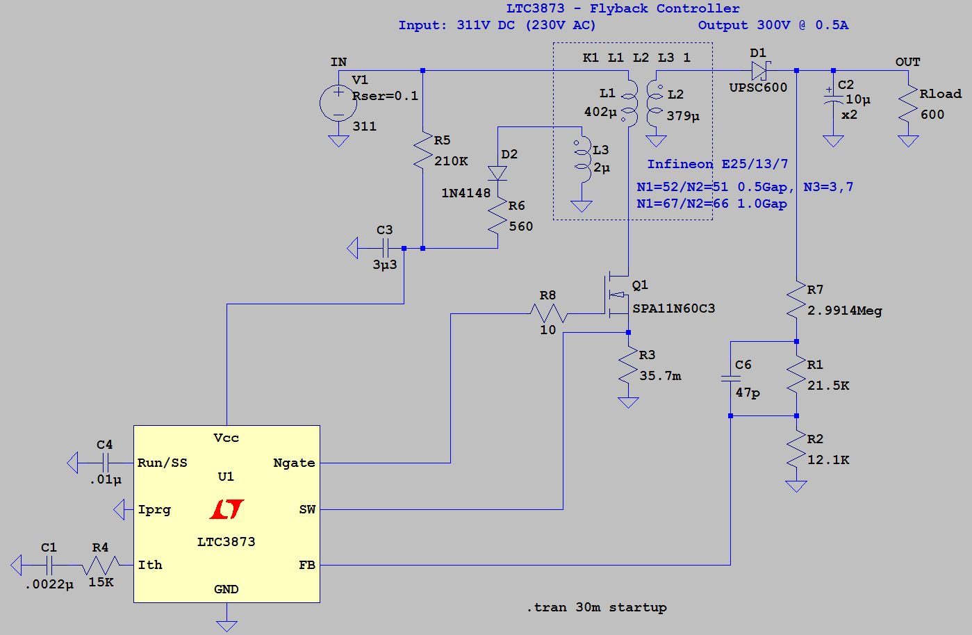

Hallo Gemeinde,
ich möchte für den Hausgebrauch ein Schaltnetzteil entwerfen.
Da es möglichst kompakt sein soll scheint mir ein Schaltnetzteil
geeignet.
Eingang: 230V AC
Ausgang: 90-300V DC, Ia ca. 0,05A-0,5A
Eingang/Ausgang - isoliert
Controller: LTC3873
Vielleicht ist das Thema auch ein bisschen zu groß für mich...
Als Konzept wäre mir ein Flyback-Wander recht.
Spannungsgeregelt über die Sekundärseite
In LTspice würde das ganze auch simuliert funktionieren.
Die Trafodimensionierung habe ich von der "schmidt-walter" - Website.
Die Spitzenströme (ca. 1,9A) decken gut mit der Simulation.
Der N-MOS hat <=20nC Qg (Total Gate Charge).
Es gibt meiner Meinung nach aber noch endlos Stolperfallen bis sowas mal
sicher läuft.
offene Punkte wären also noch:
- EMI-Maßnahmen (Eingangsfilter)
- C-L-C Ausgangsfilter
- Snubber-Netzwerk
vom funktionierenden Layout mal ganz zu schweigen...
Mein Frage(n):
-Ist das gewählte Konzept prinzipiell so umsetzbar?
-Kann ich der LTspice-Sim einigermaßen vertrauen?
-Was sind die häufigsten Stolperfallen bei Schaltnetzteilen
-Ist der LTC3873 ein Exot, gibt es bessere Alternativen mit ext. FET?
Entschuldigt die vielen Fragen, das Thema ist zum großen Teil Neuland
für mich.
Viele Grüße
runout

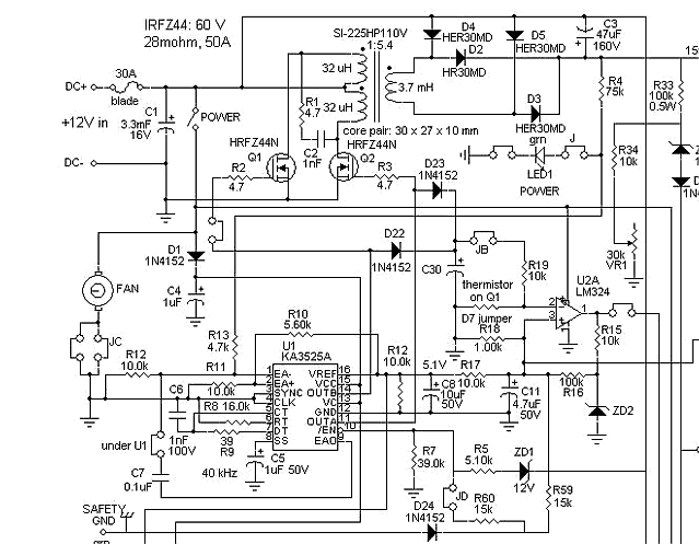

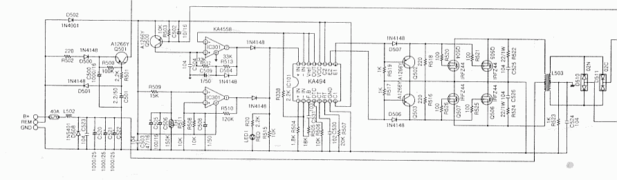

(Firma: matzetronics) #4436475
Man kann 150W mit so einem Flyback machen, aber für den Einsteiger ist
ein Gegentaktwandler vermutlich besser zu handhaben und verteilt auch
die Leistung besser. Das Projekt steht und fällt mit dem Transformator.
Als Anregung hänge ich dir mal Wandler für die Zwischenkreisspannung in
Wechselrichtern an mit dem TL494/SG3525.
Edit: Uppsala, da ist was doppelt.
Gast #4436520
52/51*300V=306V, dazu 325V (die normale Netzspitzenspannung) sind 631V,
ein 600V-Mosfet ist da zu knapp.
Der Trafo ist mit 2A und 52Wdg bei 0,3T, die Stromabschaltung ist aber
auf 3A (0,45T) ausgelegt (Hochlaufen der Ausgangsspannung!). N87 lässt
bei 0,45T und 25°C schon den 10-fachen Strom fließen und geht bei 100°C
nicht über 380mT. Bei 67Wdg siehts besser aus (0,24T/0,36T).
OP #4436972
danke für die Hinweise.
@hk_book
es kommt noch ein Optokoppler in den Feedbackzweig.
wollte nur mal sehen, ob das Konzept nicht gleich ganz zerissen wird.
Noch ne andere Idee:
Man nehme was fertiges (z.B. Meanwell 230V/48V DC 150W)
und "skaliere" das ganze hoch.
Das Problem dürften dann eher die Isolationsabstände etc. sein.
grüße runout
