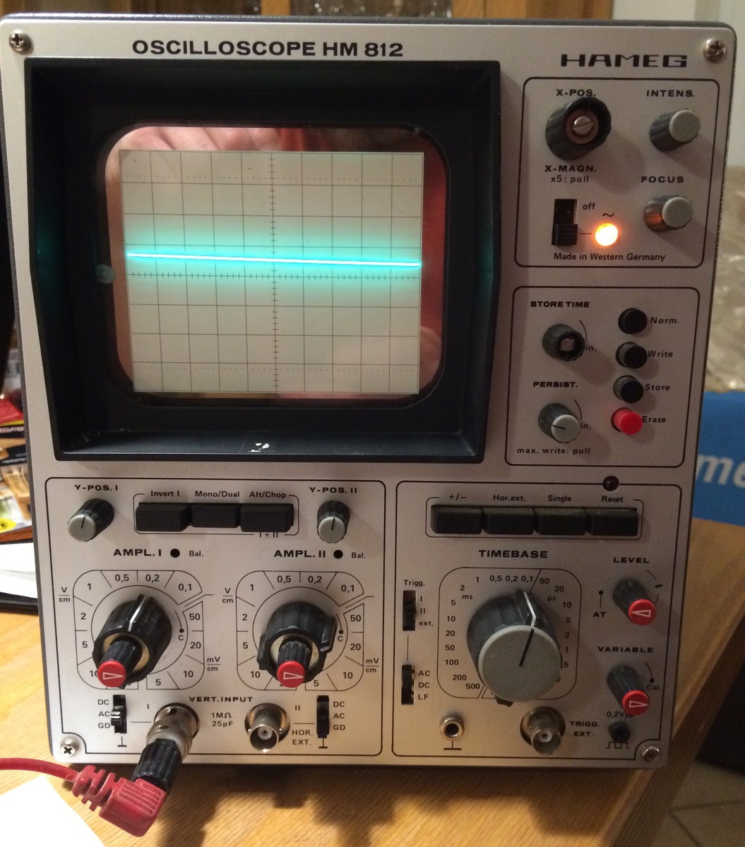

OP #4440268
Hallo.
Das Teil ist da...die 50Hz aus der Luft konnte ich sehen. Allerdings mit
einer Periodendauer näher bei 18ms als bei 20ms. Also ist wohl justieren
angesagt.
Y-Ablenkung habe ich mit DC aus einer Batterie "getestet"(?), scheint
auch zu niedrig anzuzeigen.
Leider funktioniert Kanal 1 bei dem Teil nicht. :-(
Kein Strahl zu sehen.
Nur wenn man man den "Invert" Knopf irgendwo zwischendrin in einer
Mittelstellung hält, kann man eine gerade Linie für Kanal 1 sehen, der
sich dann auch in Y-Richtung verschieben läßt.
Kann jemand vielleicht helfen die passenden Regler zum Justieren zu
identifizieren und den fehlenden Kanal wieder hinzukriegen?
Danke und Gruß

OP #4440399
Franz B. schrieb:
> Puh- dreh mal den Strahl runter!
Der war nicht wirklich so hell wie es auf dem Bild scheint. Das
Power-Lämpchen funzelt auch eher vor sich hin und leuchtet nicht so hell
wie auf dem Foto. Da hat die Handykamera wohl das letzte bisschen Licht
eingefangen.
Aber ich merk es mir. Das Schätzchen soll ja noch ein paar geruhsame
Jahre hier verbringen... :-)
#4440411
Das haben diese Geräte auch verdient. Für ganz viele Messaufgaben sehr
hilfreich und hinreichend. Und- wer mit so einem "Analogen" klarkommt,
steckt auch die digitalen in die Tasche.
Und wenn du schon mal dabei bist: Die Netzteileloks ggfs. erneuern.
Nochwas: Die Speichermöglichkeit nur dann nutzen, wenn wirklich
erforderlich.
Das schont die Röhre und erhält den Speicherbelag in selbiger.
