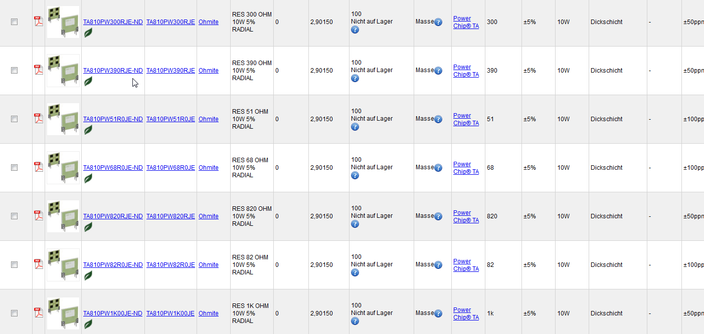

Hallo Forum
kennt jemand diese Art von keramischen Hochlastwiderstand in
Tafelbauweise?
Wie ist die offizielle Bezeichnung, wer stellt so was her?
Ich habe bei den üblichen Händlern (Mauser, RS, Conrad) nichts finden
können. Die üblichen Bauteile in Axialbauweise passen leider nicht auf
die Platine.
Gefunden habe ich das Originalteil in Taiwan zu umgerechnet 25€ +Fracht
(tw.taobao.com). Leider ist es mir unmöglich das Teil in Taiwan zu
beschaffen. Ich würde gerne etwas kompatibles einsetzten.
Techn. Daten:
82 od. 100 Ohm
Leistung: ?
Ich habe schon versucht die unterbrochene Stelle mit Lötzinn zu
verbinden.
Dazu habe ich die Keramikschicht abgekratzt. Natürlich ohne Erfolg, die
Widerstandschicht nimmt kein Lötzinn an.
Hat hier jemand einen Tipp?
Wolfgam
Gast #4438066
Hats der rest vom Umrichter übelebt wenns den Bremswiderling hochohmig
zerschossen hatt? Oder war da nur was falsch parametriert?
Hatte auch schon FUs wo es den IGBT vom Bremschopper niederohmig zerlegt
hatt.
#4438466
> hatt.
Hallo Forum,
vielen Dank für Euren hilfreichen Tipps.
Emmet hat richtig vermutet. Bei mir hat es einen der IGBTs 'zerlegt'
(Kurzschluss) und daraufhin hat der Widerstand zu 'leuchten' begonnen
und 'aus wars'.
Wolfgam
