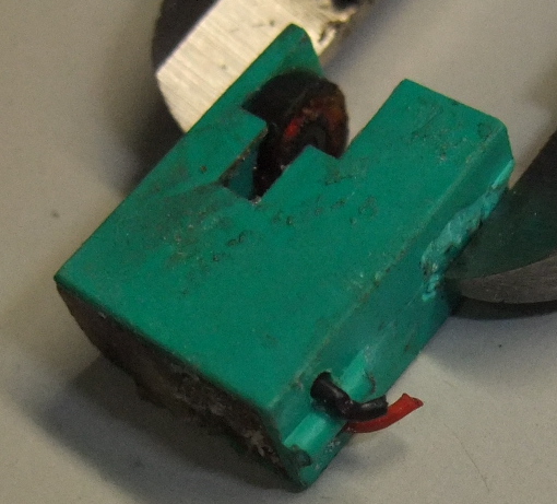

Im Photo abgebildeten Sensor habe ich aus einem zu rettenden
Durchflussmesser herausoperiert. Es handelt sich um einen induktive
Gabelsensor bei welchem die beiden Schaltenkerne deutlich zu erkennen
sind. Zwei Anschlüsse rt/sw mit relativ simpler nachfolgender Schaltung.
6 pin DIL IC leider nicht mehr lesbar. Lesbar ist noch ein Siemens Logo
und der erste Buchstabe mit viel Fantasie vielleich ein T, also
vermutlich eine TAA 861 oder so (zumal die Frequenzkompensation auf pin
6 nicht angeschlossen ist). Der Ausgang geht auf einen 555er, aber so
genau habe ich mir die Schaltung noch nicht angesehen weil der Sensor
hochohmig ist und nicht mehr funktioniert.
Bedämpft wird mit einem Aluplättchen, Frequenz schätzungsweise 10 Hz bis
1khz. Vermutlich hat das Teil eine eigene eingegossene Elektronik
(Oszillator). Die Vergussmasse ist unten erkennbar. Farbe riecht
verdammt nach Pepperl und Fuchs, aber alle Teile die ich dort finden
konnte sind leider viel größer. In Richtung der abgebildeten Schieblehre
hat das Teil 15mm, die Höhe ist 6mm und in Kabelrichtung 12mm.
Das Teil war eingeklebt, weshalb es jetzt etwas rampuniert ist. Ich
vermute dass die Vergußmasse nicht dicht gehalten hat und Wasser
eingedrungen ist was dann zum Ausfall geführt hat. Äquivalente Abmessung
und Funktionsprinzip wären auch ok
Reparatur - das Teil ist ein ziemlich ausgefallener Durchflussmesser den
es zu retten gilt. (Hersteller gibts natürlich nicht mehr) Die Bauform
kann man untertauchen bzw. in ein Rohr reinschieben wenn man aussen an
das Rohr nicht drankommt. Der Schlitzsensor zählt die Umdrehungen vom
Flügelrad. Vom Platzangebot passt kein grösserer Sensor rein und
optische Gabellichtschranken funktionieren bei Trübung nicht mehr.
Als Nachbau hätte ich mir vermutlich einen Hallsensor rausgesucht. Das
Flügelrad braucht dann aber Permanentmagnete welche die zu bewegende
Masse erhöhen was natürlich einen Nachteil in Anlaufgenauigkeit und
Dynamik verursacht. Das induktive Prinzip ist eigentlich klar und so gar
nicht so falsch eingesetzt ...

Interessantes Teil. Obwohl die Bauform ganz anders ist würde das
vielleicht sogar reinpassen. Allerdings reagiert es nur auf Stahl, mein
Betätigungsrad ist aus ziemlich dünnem Alu um die Masse klein zu halten.
Ich könnte da etwas aus dünnes aus Stahl draufmachen was dann aber ein
Korrosionsproblme hat.
>Welche Spannung, Welcher Ausgang?
In der Schaltung habe ich eine 12Volt Zenerdiode mit fettem 180 Ohm
Vorwiderstand gefunden. Der ganze Durchflussmesser ist an nur 2 Drähten
angeschlossen. Versorgung ist eine Konstantstromschleife mit 65mA, am
Gerät messe ich etwa 21 Volt. Der TAA861 scheint als Komparator mit 8V
Schwelle beschaltet zu sein. Der 2draht Sensor selbst hängt an +12V und
hat dann einen Pullup und Pulldown gleichzeitg der auf den nicht inv.
eingang des TAA861 führt. (Namur-Schaltung?) Der 555er dahinter ist als
Monoflop mit 32uSec geschaltet und überträgt die Radimpulse direkt auf
die Stromschleife der Versorgung. Dafür wird die Ladung eines 22uF Elkos
einfach über einen BD678 auf die Stromschleife entladen. Die dabei
enstehende Spannungsspitze wird im Empfangsteil wieder kapazitiv
eingekoppelt.
Der Ursaflop 2.2701/0 1 sieht in Ebay Art 141881628323 gar nicht so
schlecht aus, aber die Abmessungen sind mit 10mm Breite und 37mm Höhe
genauso zu groß wie das Pepperl+Fuchs Modell. (Soll: 6mm Breite Höhe =
15mm) Ex-DDR Design könnte vielleicht sogar sein, das Teil ist
mindestens 20-30 Jahre alt und der Kunststofflügel offensichtlich in
einer Wachsform gegossen.

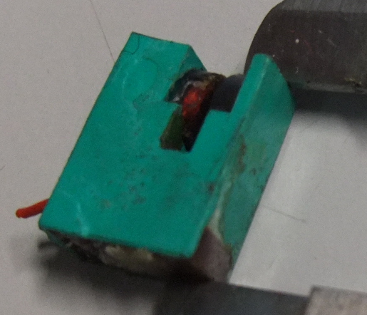

Beiliegend noch mal ein weiterer Versuch mit schärferem Bild ...
